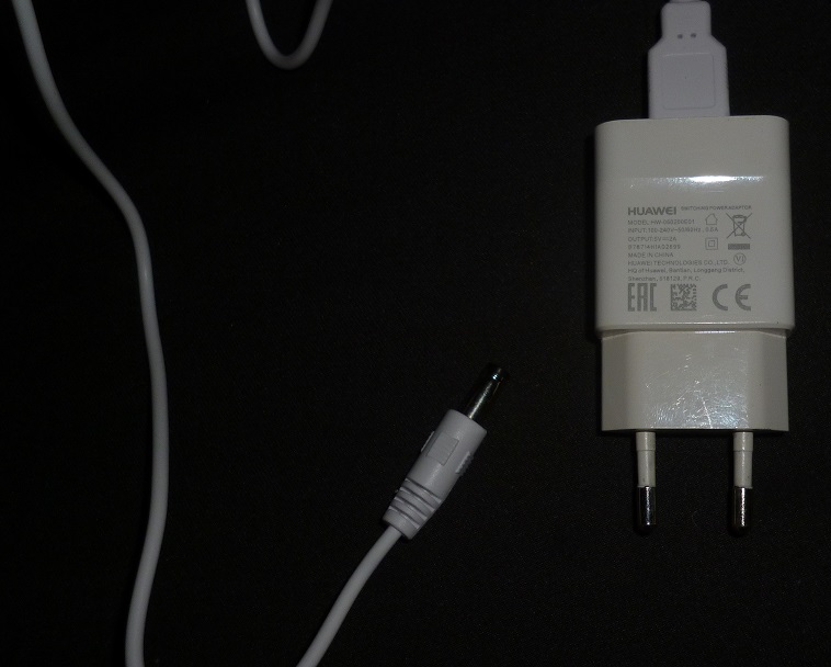

J’ai reçu mon nouveau module Orange Pi Zero 2 et l’ai installé en remplacement de celui qui avait été alimenté avec un adaptateur un peu trop fort en voltage.
Donc avant de passer aux essais j’aimerais savoir ce que vous penser de ce type alimentation prévu plutôt pour recharger une tablette ou téléphone. Sachant que la sortie est en 5V mesurée à vide à 5.21V pour 2 A maxi.
Photo du chargeur :
Merci d’avance et bonne soirée !
Dom.
Bonsoir
Si ce chargeur est vraiment capable de délivrer 5 V sous 2 A alors pas de soucis.
Le ModulAM consomme au maximum 775 mA dans sa phase de démarrage et moins de 560 mA en fonctionnement stabilisé.
Si vous souhaitez vraiment lever le doute et que vous en avez la possibilité, mesurez la tension de ce bloc chargé par une résistance normalisée de 4,7 ohms ce qui le fera débiter un peu plus d’1 A. (de préférence une résistance de quelques watts, ou alors une mesure très rapide, sinon ça va vite bruler les doigts !)
Si vous ne disposer que de résistances de 1/4 de W, mettez 6 résistances de 33 ohms en // ou toute autre composition permettant d’obtenir environ 5 ohms et ainsi répartir la puissance consommée.
La tension mesurée aux bornes de la charge ne doit pas être inférieure à 4,8 V pour assurer un fonctionnement correct du ModulAM.
Bons essais !
Bonjour DWK,
OK ! c’est noté. Je vais essayer cela.
Merci et bonne journée
Dom.
Après essai, je suis à 4.71V. Donc mon adaptateur n’est pas assez puissant. (sachant que ma résistance de 4.7ohm faisait 5.3ohm mesurée)
Il faut que je trouve autre chose.
C’est souvent le fil de connexion particulierement « cheap »
qui est la cause de la chute de tension en charge
ouvrir le boitier ou mettre un prise et mesurer la tension en charge directement en sortie d’alim
Avec 4,7V la carte doit fonctionner sans aucun problème.
C’est curieux, j’ai un chargeur HUAWEI fourni avec mon smartphone et je peux vous assurer qu’il dépote en charge rapide.
Serait-ce que les chinois imitent les chinois?
Il vient d’où ce chargeur?

Chargeur acheté en recyclerie.
Alors je vais tenter. De toute façon, pour 0.1V au pire, le ModulAM ne fonctionnera pas.
Je n’ai pas trop envie d’ouvrir le petit chargeur avec le risque de le casser.
Merci à tous et bon week-end

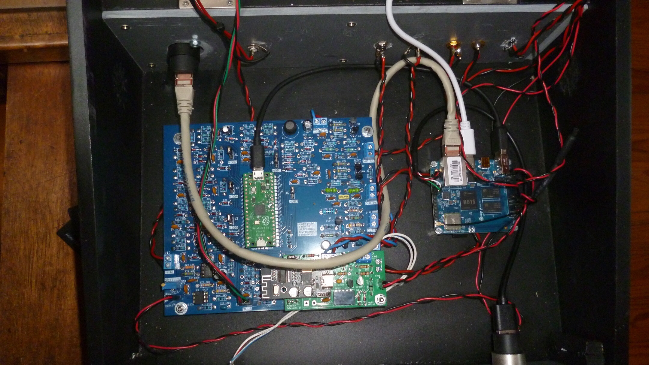

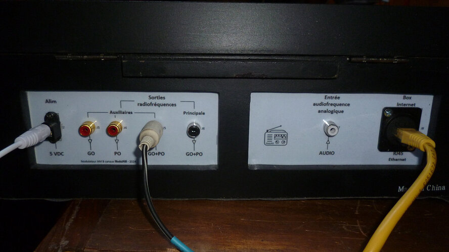

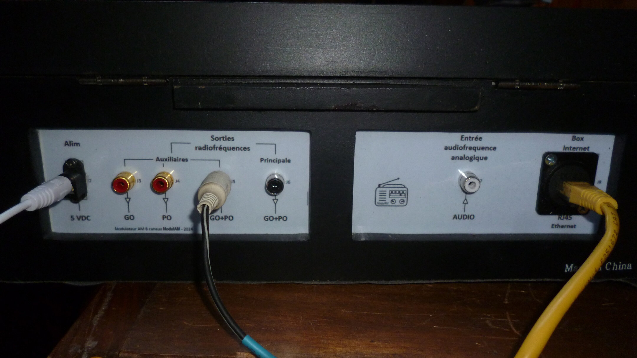

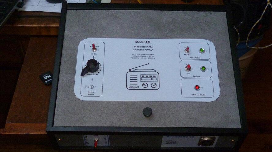

Mise en route de mon appareil avec le câble RJ45 branché sur un CPL. La LED rouge s’allume sur le module OPZ, puis s’éteint. La LED verte prend aussitôt le relais. Sur la planche de bord les LED vertes sont allumées, puis au bout d’un moment la rouge (On Air) s’allume. Pendant ce temps là, les 2 Led sur la prise RJ45 sont lumineuses (une verte en fixe, et l’orange clignote).
Mon cordon torsadé avec Résistance de 220 Ohm au bout, et l’anneau ferrite placé sur un poste transistor - Eh bien, arrivé là, je ne reçois rien !!!
  • Comment doit être placé le bouton "Web/MP3 ? (vers le haut ou vers le bas ?)
Je suis allé voir dans la configuration de mon routeur, et le ModulAm est bien reconnu sous l’adresse IP 192.168.1.4. et en statut « Actif » - Type « Ethernet »
Normalement, comme cela, sans autre connexion que mon câble RJ45 branché entre ModulAm et CPL, je suis censé entendre les 8 stations enregistrées dans la configuration usine ?
Merci d’avance !
Dom.
Les cavaliers J1 à J8 sont ils bien en place ?
Voici les photos de l’appareil. Ce qui pourrait éventuellement mettre en évidence une erreur quelque part dans les branchements ou autre…
Concernant les cavaliers j’y ai déjà regardé, et il me semble qu’ils sont bien placé, mais…
Je vais quand même regarder à nouveau cette histoire de cavaliers !
Bonne journée à vous et merci pointcom.
