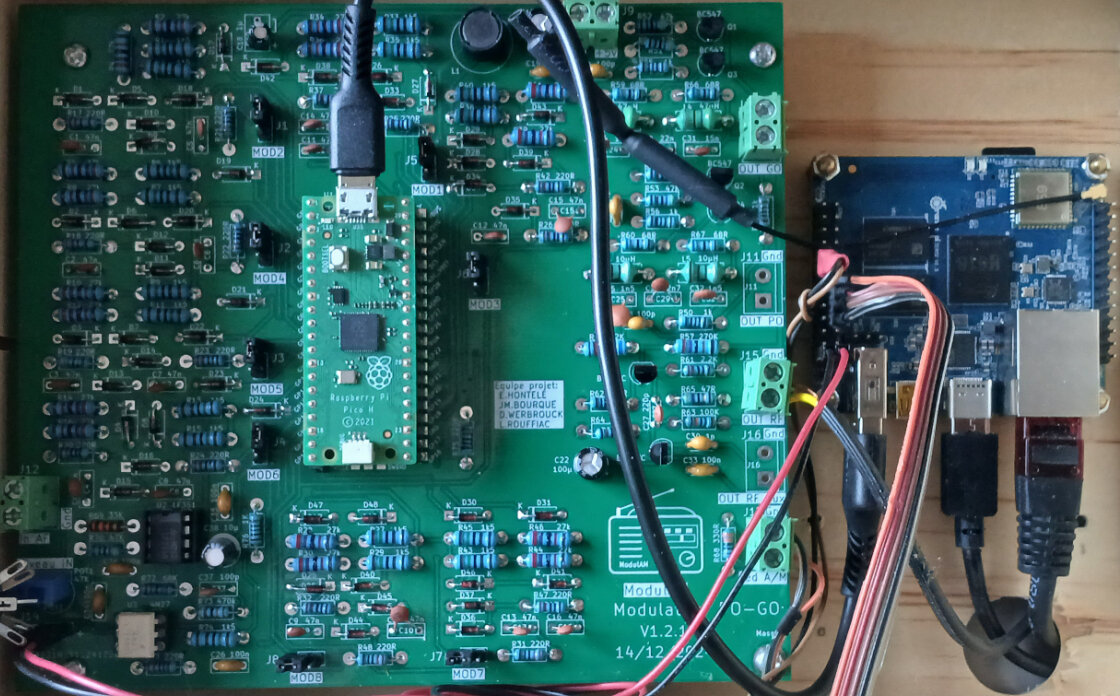

J1 à J8 ne sont pas dans la bonne position
Je ne comprends pas, les inscriptions sont à l’envers, les cavaliers sont à positionner à l’inverse du dessin du CI. Photo du mien

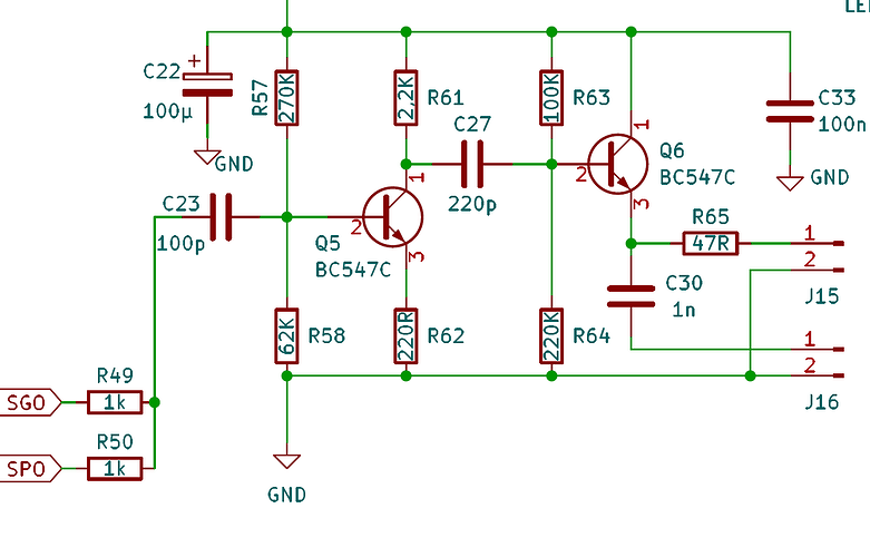

Il faudrait vérifier si il y a de la modulation sur les sorties indépendantes PO et GO, si c’est le cas, il faut chercher autour de Q5 Q6, ampli sommateur des sorties PO et GO
La sortie est elle bien raccordée en J15 ?
Ma sortie J15 est raccordée à la prise GO+PO « principale », sauf que moi j’avais branché mon cordon muni du tore ferrite sur la sortie "Out RF auxiliaires GO+PO"Là, je pense que j’ai fait une erreur. Donc j’ai reconnecté mon cordon sur la prise « Principale » GO+PO et je reçois les 4 stations en PO, mais rien en GO.
Mes cavaliers sont tous placés vers le haut. (J’ai retourné la photo plus haut de façon à avoir les modules face à soi, dans le bon sens quoi)
J’arrive aussi à aller sur l’interface IHM et « DIFF » est allumé.

Il faudrait branché le fil sur la sortie GO et si ça marche, c’est une des 1k qui est en cause, si ça ne fonctionne pas il faut vérifier autour du filtre
J’ai essayé de brancher le fil de sortie sur la prise GO uniquement, et ça ne fonctionne pas mieux.

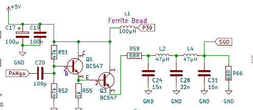

Bonjour, je ne pense pas qu’il y ait un problème de porteuse, je pense plus à un problème électrique au niveau des 2 transistors Q1 et Q3, j’avais eu le problème lors de la mise en service du mien, j’avais changer ces 2 transistors avec succès, mais le problème venait de la soudure des 3 broches des transistors, les transistors étaient bons. Je viens de vérifier, DOM indique qu’il n’a que 14 mV sur la sortie GO, des la mise sous tension alors que rien n’a encore démarré, sur la sortie GO, la tension continu est déjà supérieure à 400 mV.
Y a t il 5V sur les collecteurs de Q1 et Q3 ?
Quelle tension CONTINU mesurée sur l’émetteur de Q3 vers la 68 Ohms ?
La 68 ohms fait elle 68 ohms ?
Pour moi le problème se situe autour
Amicalement

Par contre j’ai fait les mesures préconisées par pointcom :
  • Sur collecteur Q1 j’ai 4,56 V (mais ça fluctue un tout petit peu de 4,5V à 4,65V environ)
  • Sur collecteur Q3 j’ai 4.60V (ça fluctue aussi entre 4.55 et 4.65 environ)
  • Tension émetteur sur Q3 = 9.5mV
  • La résistance de 68 Ohm fait 68,5 Ohm

Un ampli audio, un cordon en entrée un fil à la masse l’autre sur les connecteurs J1 J8 l’un après l’autre, on entend chaque station programmée, si elles sont présentes il faut chercher autour des transistors Q1 Q3 et ce qu’il y a autour, si elle ne sont pas présentes il faut chercher sur le circuit U1 PICO GP16 GP2 GP20 GP6 GP8 GP10 GP28 GP14 qui correspondent à Mod 1 à Mod 8
Tensions:
5 volts sur les collecteurs, 2.38 V entre émetteur Q1 et base Q3 1 volt émetteur Q3 0.5 Volt après 68 Ohms R59

  • Sur les collecteurs de Q1 et Q3 = 4.6V
  • Entre émetteur Q1 et base Q3 = 1.61V (Mesure faite sur base de Q3)
  • Émetteur Q3 = 1.48V
  • Après résistance R59 de 68 Ohms = 1.5V (Pareil avant et après la résistance)

bonsoir, la tension devrait être de moitié après la résistance, je pense qu’une des selfs 47 µH (ou les 2) sont en défaut
Amicalement
Bonjour pointcom,
Je ne sais pas si l’on peut vérifier ces selfs sur le circuit imprimé ? Ou alors faut-il les dessouder ?
