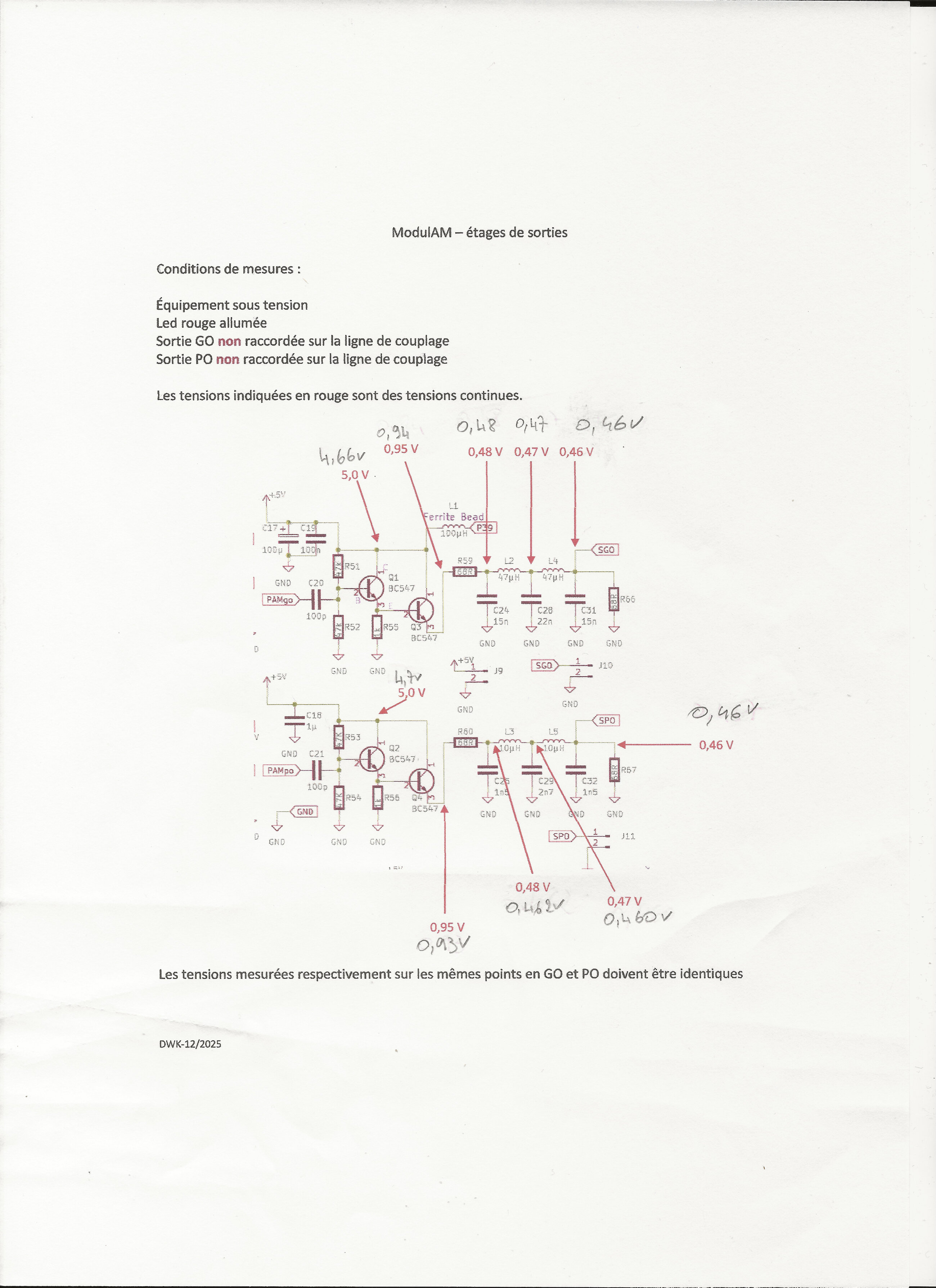

Voici un document du relevé des tensions que vous devez obtenir (à quelques dizaine de mV près, en fonction de la tension d’alimentation).
Bien entendu, toutes les tensions sont relevées par rapport à la masse 0 V.
Assistance 12-2025-1.pdf (448,2 Ko)
Pour lever le doute sur le montage de la sortie GO faites aussi les mesures sur la chaîne de la sortie PO.
Les résultats doivent être identiques (voir le document).

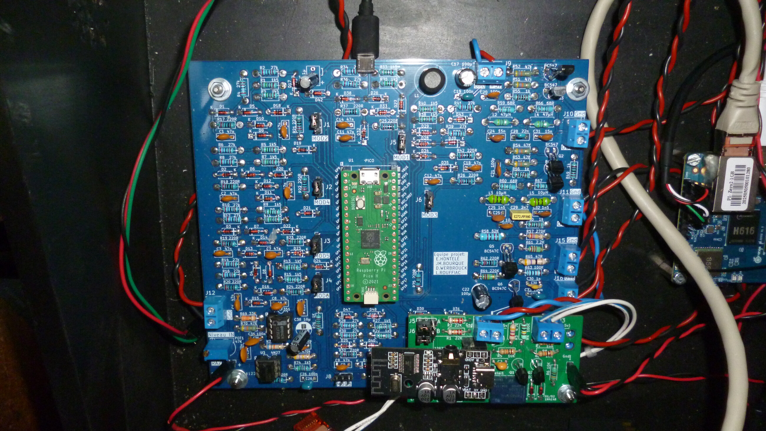

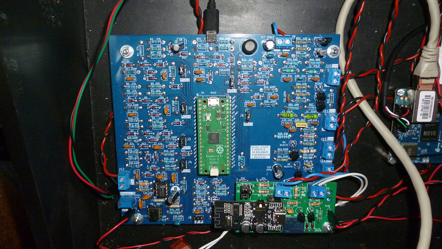

Pouvez-vous essayer de prendre une photo sans reflet et bien au dessus du module, afin qu’on y voit nettement tous les composants ? (en écartant le câble de liaison entre le RPI et l’Orange pi).
Parfois quand on a le nez dans le guidon, on ne voit pas tout…
Une fois cet examen effectué, si RAS, il faudra tenter de recharger les logiciels, en commençant par le plus simple, celui qui est présent dans le pico RPI.

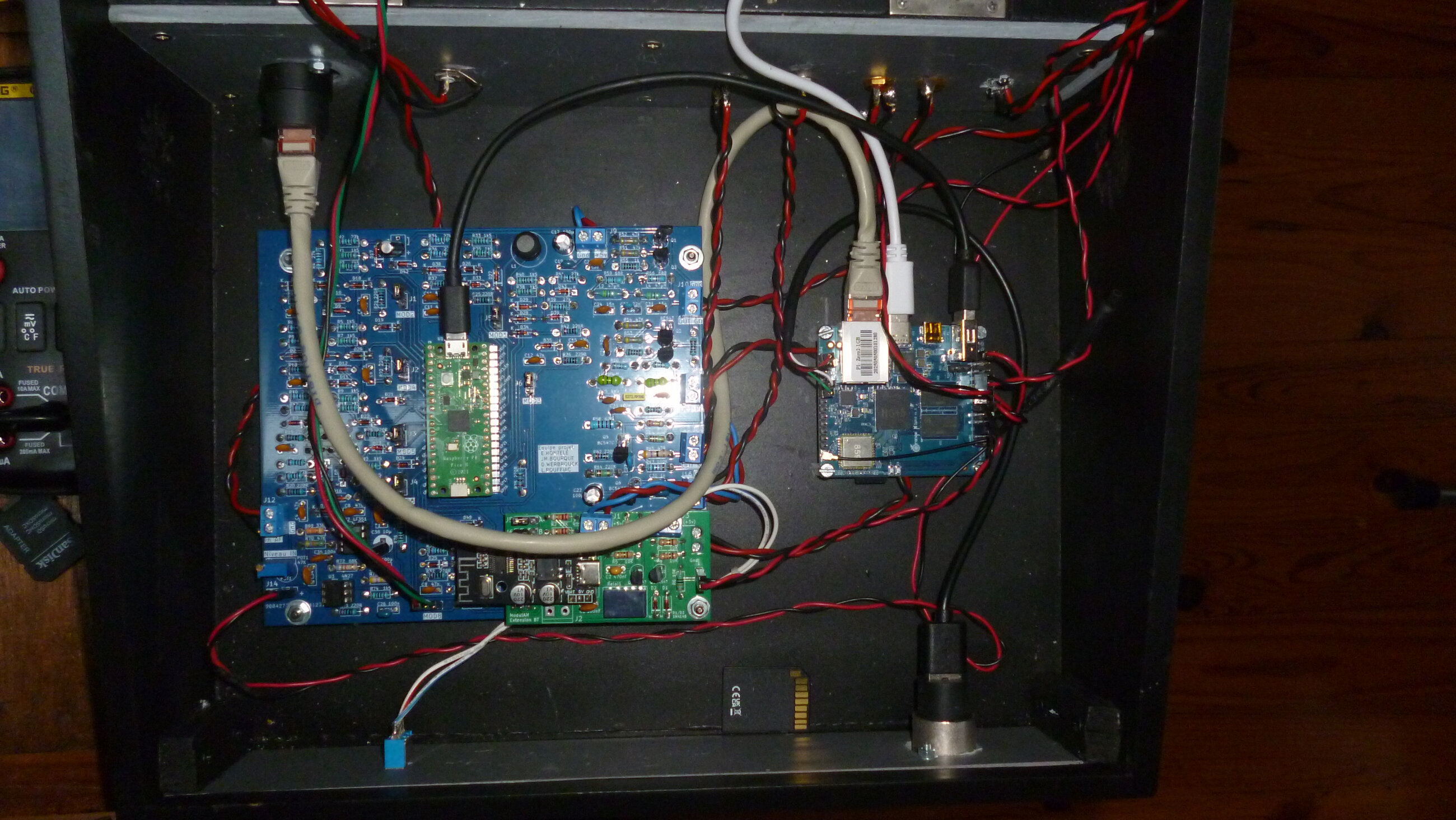

Et 2 photos de l’intérieur de l’appareil :
Donc une avec les câble gènants débranchés, et l’autre branchements faits.

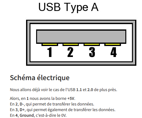

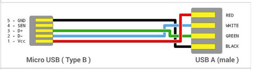

En consultant mon document où je notre les différentes assistances auprès d’amateurs ayant réalisé le ModulAM et ayant rencontré des soucis, il y a un cas qui m’amène à vous poser cette question toute bête :
Le câble qui relie le module Orange pi au module RPI Pico : êtes-vous certain qu’il s’agit d’un câble de données et non seulement d’un câble pour chargeur ?
Car de nombreux câbles de ce type ne véhiculent que le 0 et le +5V à destination de la recharge d’équipements bénéficiant d’un port USB.
Mais il n’y a aucune liaison pour les données…
Pour vérifier il faut « sonner » à l’ohmmètre, mais ce n’est pas si simple (aidez-vous d’une petite aiguille de couture relié au cordon de mesure, pour bien faire contact avec la seule broche concernée par le test)
Voir le document suivant pour le repérage des données du côté de la fiche USB A
Câblage entre les deux fiches :
Cela vaut le coup de tester cela avant de continuer…
Si le cordon ne possède pas de liaisons de données voici une adresse.

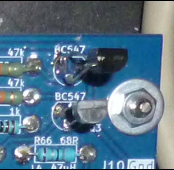

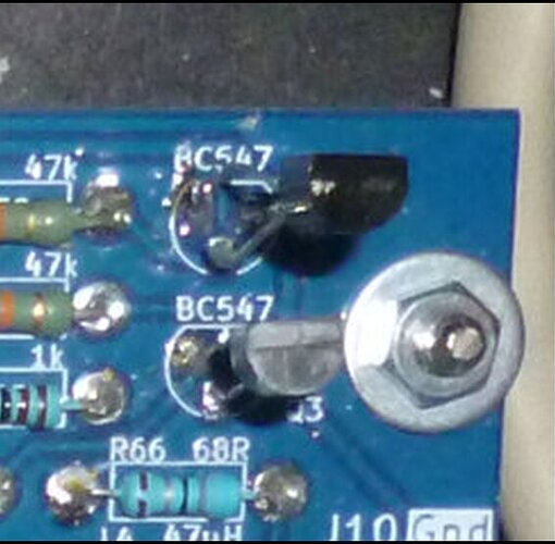

Je ne sais pas si c’est du à la prise de vue mais il semble y voir un problème…
Bravo ! ! ! @Janpolanton
Il est vrai que peu de lecteurs passent les photos en ‹ zoomé › et relève tout défaut :
alors donc . . . . .Bravo . . . . . c’est rare ! ! !
le vieux Tryphon

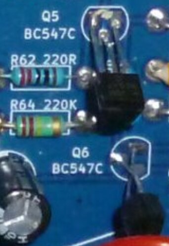

Il me semble aussi que Q6 est bizard
