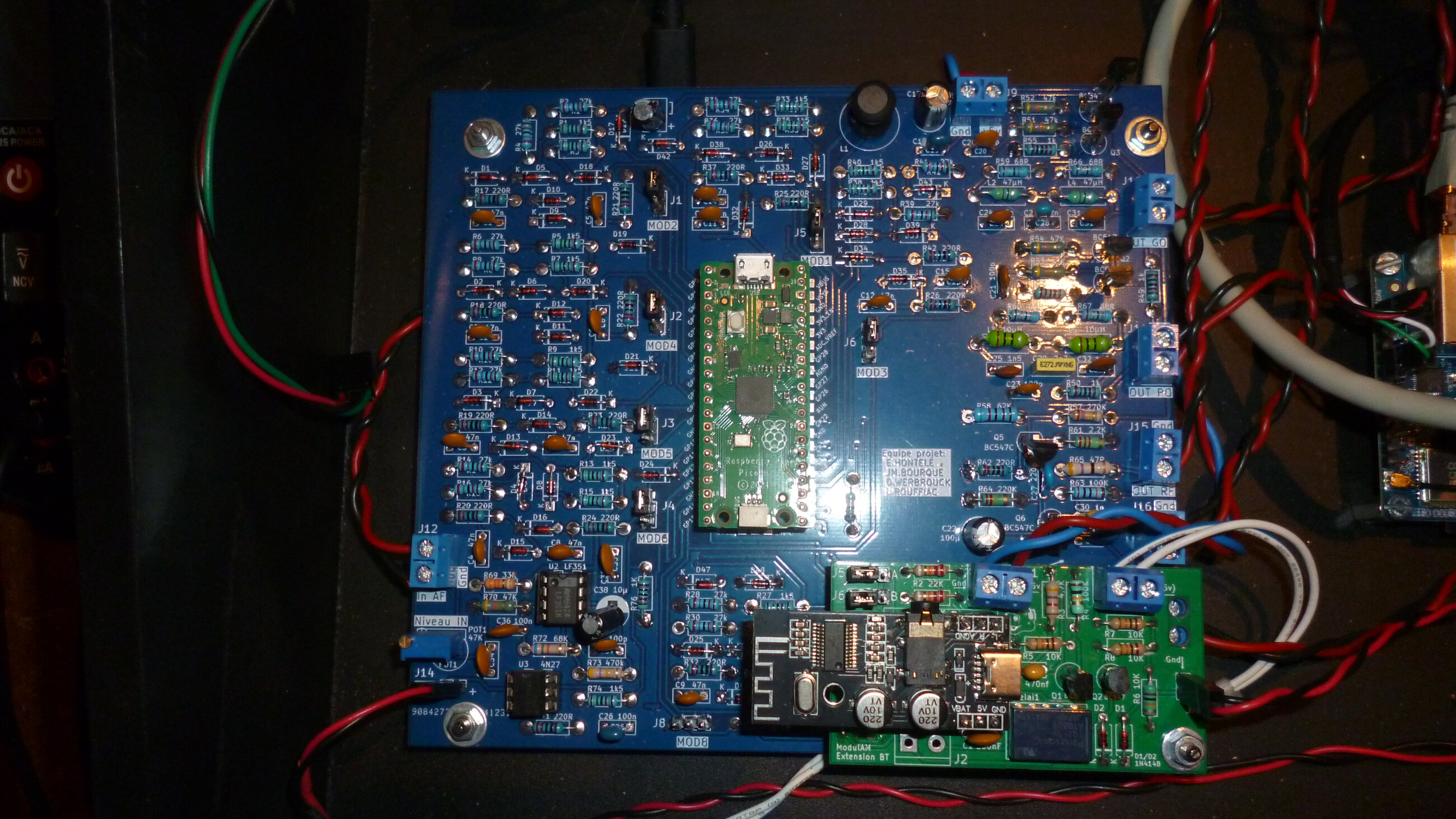

verifier le brochage E B C du transistor pour ces types de boier il y a qq fois des brochages differents

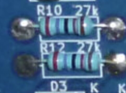

pas sûr à 100% mais on dirait que les 27kΩ de gauche sont des 2,7kΩ.
à mesurer parce que la photo n’est pas de qualité suffisante pour valider.
Bonne journée
J’ai eu un doute aussi sur le 4ème anneau qu’on pourrait croire marron, mais en comparaison avec le 5ème anneau qui lui est bien marron, ça parait plutôt rougeâtre.
Hormis ce qui a déjà été signalé par les amis du forum, je ne vois rien d’autres et la résolution de la photo ne permet pas de zoomer pour détecter d’éventuels problèmes de soudure (pâtés, manques…).
Une fois le câblage des transistors signalés ci avant vérifiés, tentez un nouveau chargement du logiciel sur le RPI pico.
Le mieux est de sortir le pico du module et de le raccorder directement via le câble micro usb vers un PC.
Surtout, bien respecter la procédure de la notice générale (page 11 - § III.2) pour le chargement du logiciel ModulAMv2.uf2
Refaire un essai ensuite.

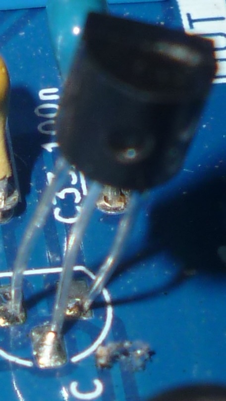

Ce transistor je devais le contrôler, j’ai donc dû couper ses pattes, et ressoudé ensuite sur les tiges de l’ancien transistor.
Ce n’est pas la meilleure méthode.
Il faut acheter une pompe et de la tresse pour bosser proprement.
Et le résultat me laisse dubitatif en voyant la photo
Et Q6 sous un autre angle :
Oui, je suis d’accord, et j’ai une pompe à dessouder, mais pour y arriver sur ce type de circuit imprimé, c’est coton… :smirking_face:
Manifestement une patte n’est pas soudée
Et j’ai l’impression qu’il y a un CC entre les soudures de Q5
Ouï j’avais remarqué sans en être sûr
Voici les couleurs des anneaux des 2 résistances qui sont identiques :
Rouge, Violet, Noir, Rouge, Marron.
Et il est impossible de les mesurer sur le circuit. (4655 Ohms sur chacune des 2 résistances…)
Curieux, car à l’oeil, même avec la loupe cela ne se voit pas… Mais c’est vrai que sur la photo la soudure n’est pas terrible. Je l’ai refaite.
Non, pas de CC entre les soudure de Q5. Il faudrait que je refasse une photo sous un autre angle.

Quant au brochage des transistor, tel qu’on les voit sur les photos, le plat vers le haut.
A gauche Emetteur - au centre la Base - A droite le Collecteur
Il n’y a pas 36 solutions
Il faut dessouder proprement ces transistors nettoyer les trous et les pastilles et ressouder proprement les transistors
Mais pour ça il faut un outillage adapté et pas un fer a etamer les lessiveuses :joy:
