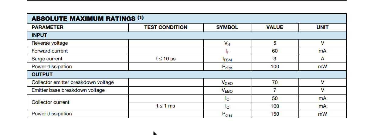

il reste au moins encore un piste sérieuse : et si le pico était perpétuellement bloqué en RAZ, via le circuit U3 (l’opto électronique) ?
Çà vaut le coup de regarder de près : en faisant attention, le module étant sous tension, mesurer avec le multimètre entre la masse et la broche 5 du circuit opto U3 (4N27).
Vous devez avoir une tension de l’ordre de 3 à 3,3VDC.
Si vous trouvez une valeur proche de 0 (< 1 V) c’est que le circuit est mal commandé.
Débranchez le câble raccordé sur le connecteur J14 et refaite la mesure sur la broche 5 de U3
Deux cas :
  • Si la tension est passée à +3 V environ, c’est que la commande envoyée par l’Orange Pi est incorrecte ou, plus probablement, que le câble n’est pas raccordé au bon endroit sur le connecteur de l’Orange Pi.
  • Si la tension reste proche de 0 V, soit il y a un problème de câblage autour de U3 (R71, R74), soit le circuit 4N27 est HS.

Bon courage il résiste mais il va fonctionner ce ModulAM …. regardez entre les pattes 4 (Masse) et 5 (RUN) par exemple
Nous sommes donc sur la bonne voie ! c’est là que le bât blesse !!!
Tant qu’il y aura quasiment 0 V sur la broche 5 de l’opto, le pico ne risque pas de fonctionner.
Avant de déclarer que le circuit opto est HS (ce n’est pas un circuit particulièrement fragile) il est utile d’effectuer quelques tests complémentaires :
Hors tension : ôtez le circuit opto de son support.
Remise sous tension : mesurez entre la broche 5 du support de cet opto et la masse : vous devez trouver +3,3V, puisque vous serez en direct sur la ligne d’alimentation via R74 dont la valeur est de 1,5 k (profitez-en pour vérifier cette valeur - hors tension - pendant que l’opto est sorti)
Si malgré cela vous trouvez encore une valeur proche de zéro, c’est qu’il y a un problème sur la ligne d’alimentation 3,3 V fournie par le pico.
Mesurez alors directement la tension en broche 36 du pico : 3,3 V
Si vous mesurez 3,3 V : le problème est sur la piste 3,3 V du circuit imprimé (coupure quelque part)
Si vous mesurez toujours 0 V ou proche de 0 V : soit le pico ne fonctionne plus soit il y a un court-circuit quelque part sur la piste du 3,3 V (ou une charge qui oblige le 3,3 V à se mettre en sécurité)
Dans ce cas mettre hors tension, sortir le pico de son support et vérifier à l’ohmmètre entre la ligne +3,3V et la masse, s’il n’y a pas un court circuit ou une résistance très faible
Si c’est le cas, cherchez les pâtés de soudure du côté des cathodes de D9, D11, D13, D15, D32, D34, D36, D44 (le sens de ces diodes étant réputé déjà contrôlé :wink:)
Si le court circuit ou assimilé subsiste, vérifier que C26 est en état (pas en court circuit) et vous aurez fait le tour de tout ce qui est alimenté par le 3,3 V.
Bonne fin de soirée
Daniel

Bonjour Dom
On peut encore faire une dernière manip avant de condamner définitivement l’opto…
Ôtez l’opto de son support :
Assurez-vous que J14 est bien débranché
Mettre sous tension
On est d’accord qu’à ce moment sur la broche 5 du support vous mesurez quasiment 3,3 V.
Mesurez ensuite entre les broches 1 et 2 du support : (donc pas de référence à la masse, le multimètre est raccordé directement entre 1 et 2). Vous devez trouver 0 V
Raccordez ensuite J14
Mesurez une nouvelle fois entre les broches 1 et 2 du support : vous devez toujours trouver 0 V ou quasi.
Si c’est le cas, alors oui l’opto est HS
Mais si vous trouvez une tension supérieure à 2,5 V sur les broches 1 et 2 une fois J14 connecté, c’est que l’Orange pi zéro délivre cette valeur, ce qui est anormal.
On verra comment faire une fois ces tests effectués et ce qui démontrera aussi que l’opto fonctionne normalement…

  • J’ai commencé par revérifier que j’ai bien toujours 3.27V sur broche 5 du support du 4N27. C’est le cas.
  • La mesure avec pointe noire et rouge sur bornes 1 et 2 sur socle du CI, et j’ai 0V (J14 déconnecté)
  • Puis rebranchement de J14, et remesure entre 1 et 2, et j’ai toujours 0V
Le problème est donc en passe d’être résolu : le circuit opto électronique est bien à l’origine du problème.
Vous pouvez mettre sous tension le ModulAM sans le circuit 4N27 et contrôler dans le récepteur que vous recevez bien les 8 porteuses sur les fréquences de la configuration « usine ».
Maintenant, cela devrait fonctionner.
En revanche il est possible qu’en manipulant l’IHM pour modifier certains paramètres, la diffusion s’arrête, car l’OPZ n’a plus les moyens de commander une RAZ du pico, tant que le circuit opto n’a pas été remplacé.
On devrait être au bout du chemin ! :blush:
