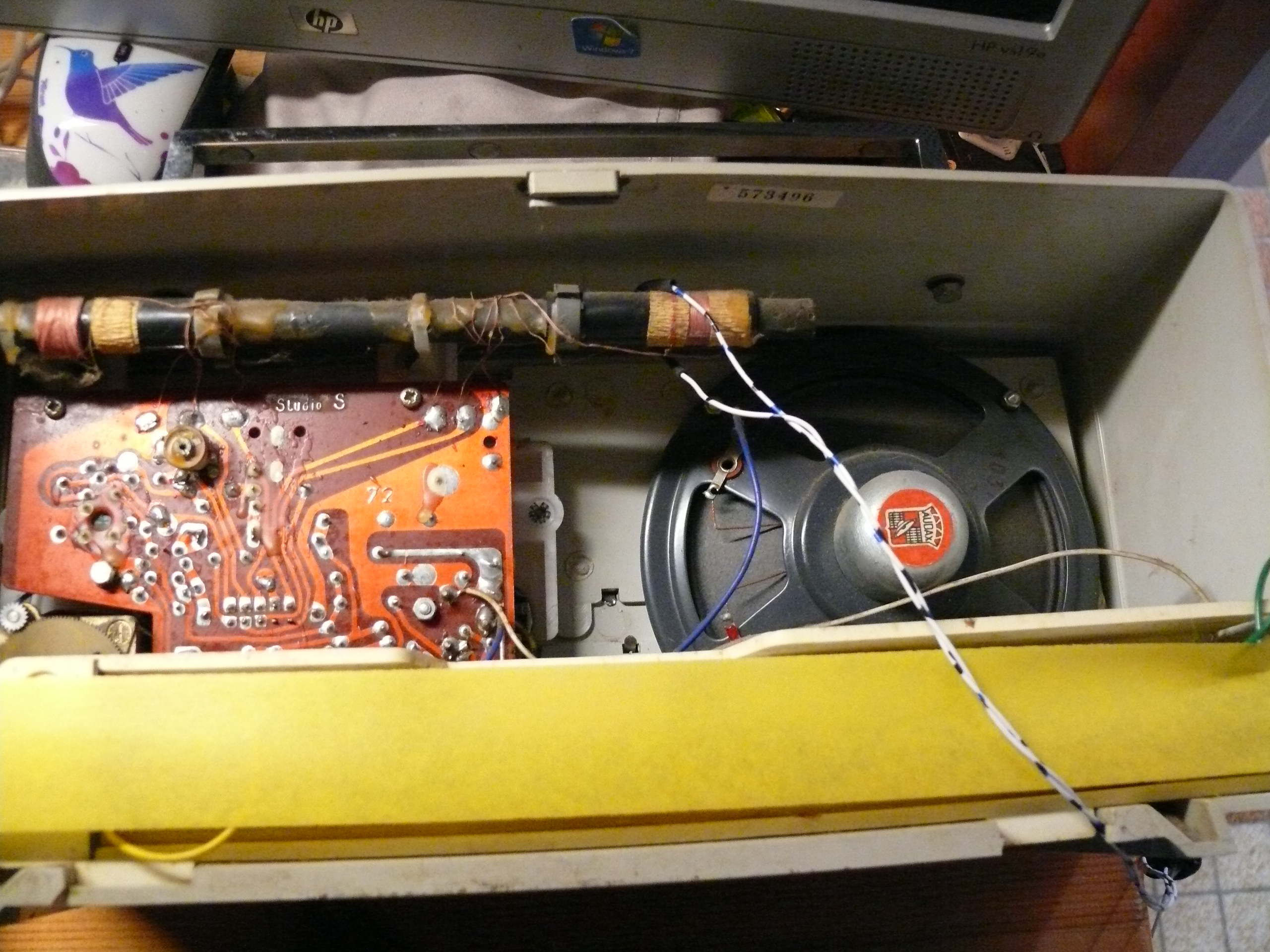

Il faudrait être sûr aussi d’un bon couplage avec le poste. Pour moi entourer le câble de diffusion autour du poste n’est pas très sûr ni suffisant. Pour trouver ce qui cloche il faut éliminer tout ce qui peut perturber. Je pense qu’il est impossible de trouver LA cause si plusieurs facteurs peuvent s’ajouter à LA cause pour induire en erreur.
  • 1 le débit internet est-il suffisant (cf documentation du ModulAm très bien fait par Daniel : tout y est !)
  • 2 le couplage à la ferrite du poste est-elle correcte ? (pour ma part je mets une boucle de la ligne de transmission directement sur la ferrite du poste)

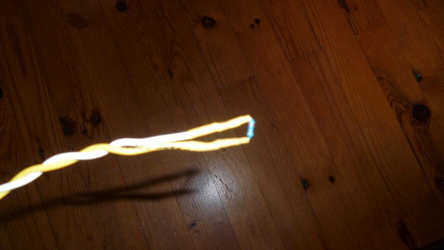

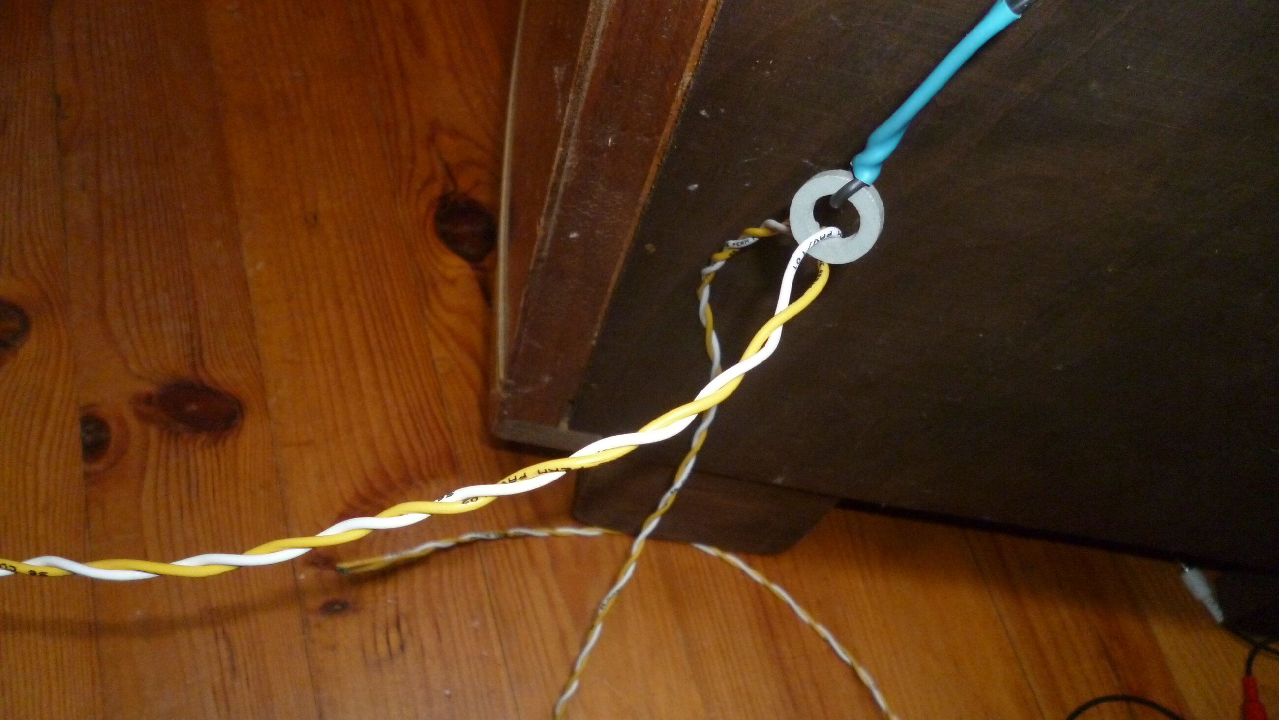

je ne saisis pas où vont les fils qui passent dans le tore. Je suppose que la boucle jaune/blanc sort du ModulAM. Par contre le gris/marron va où ?
Pour ma part j’ai fait ceci … là je suis sûr que la ferrite du poste reçoit bien la modulation.
la boucle passe bien autour de la ferrite.
Si vous avez la fibre le débit devrait être largement suffisant… Tu as la fibre ou l’ADSL ?
Oké pour le 4N27… il devrait y avoir autour de 3v sur la patte 5.
Je vais voir où sont R35 et R36.
Avez-vous testé à l’entrée de l’ampli sur c20 avec le fil denudé.
Si vous recevez rtl sur ce condo dans le poste même avec souffle c’est que Q1 est mort ou mal alimenté (2,5 v cc sur sa base, 5 v cc sur son collecteur)
Edit : ok, si vous entendez rtl sur r36 c’est bien sur le condo c20 donc s’il n’y a rien sur l’emetteur de q1 c’est lui qui est en defaut
Le fil gris-marron possède des fiches bananes à son bout, et branchés sur la prise terre et antenne à l’arrière du poste.
Le fil jaune sort bien du ModulAm. Et l’autre extrémité est fermée par une résistance de 220 Ohms.
