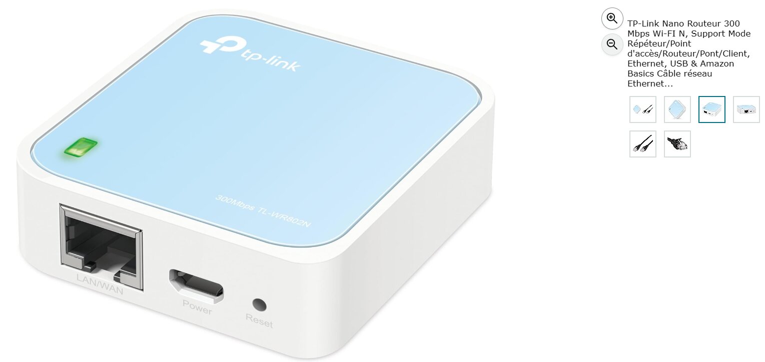

On en a pas parlé hier, mais moi j’utilise ce routeur WiFi que nous avait recommandé Daniel Werbrouck. Mais c’était avant que l’on sache exploiter le WiFi du module Orange Pi Zero.
Donc, il y a 2 solutions.

Bonsoir Dominique,
Dans ton cas, le routeur TP-Link est une option intéressante, car tu ne changes rien dans la programmation du module ORANGE. Sur la prise RJ45, tu connectes soit ton réseau, comme en ce moment, soit le module TP-LINK. c’est donc parfaitement réversible. Il faut tout de même associer le boitier TP-LINK à ton réseau Wi-Fi avec la procédure décrite dans notice du boitier, mais ça se fait en dehors du module AM, donc sans risque. Mais comme le dit Daniel, en Wi-Fi c’est sans garantie car le résultat dépend de la qualité de ton réseau.
Amitiés et bonne soirée.
Serge
Mais il faut encore une carte SIM pour faire fonctionner ce routeur TP-link ?
Parce que j’ai déjà 2 routeurs avec leur carte SIM, (maison et camping-car) + nos deux téléphones… :roll_eyes:
Bonne soirée et à bientôt !
Dom.
Non, pas de carte SIM. Ça capte le Wi-Fi de la maison et communique avec un PC ou autre via son port Ethernet.
