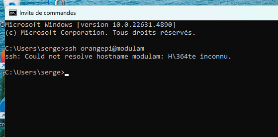

Je viens de charger la nouvelle version sur 2 cartes sd et mise en place dans mes deux Modulam, et la petit soucis je n’ai plus d’accès sur le PC avec la commande SSH (voir l’erreur sur le fichier joint). Du coup j’ai remis la premiere version sur chaque Modulam et ça refonctionne correctement avec ssh .

Bonjour Serge
Il est fort possible que le système ne reconnaisse pas le nom « modulam » lors de cette nouvelle connexion.
Refaire tout simplement l’essai avec l’adresse IP du ModulAM.

@serge27, Bonjour Serge,
Pour le ssh il faut taper dans l’invite de commande
ssh orangepi@xxx.xxx.x.xx
Les x sont l’adresse ip.
Le pb c’est que votre box a déjà identifié un modulam et l’a memorisé. Lorsqu’on créé une seconde image avec une autre carte, le deuxième système revendique s’appeler aussi modulam. Mais la box veut les distinguer au cas où les deux systèmes apparaissent sur le reseau simultanément donc elle décide d’appeler les suivants modulam-1, modulam-2, …
L’utilisation de l’adresse ip est alors une solution.
Merci pour l’info, c’est ok la commande ssh est bien reconnue

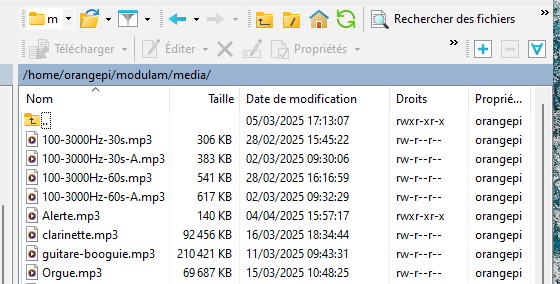

Ihm fonctionne sans soucis seul petit hic ceux sont les fichiers MP3 qui ne sont pas diffusés. J’ai remis mes fichiers qui fonctionnaient avant . recréé les stations iintégrés dans une nouvelle liste avec aussi des radios web, les radios sont bien diffusées mais pas les mp3. est ce normal avec la nouvelle version ?

Oui j’ai bien copié les fichiers dans le dossier MEDIA comme précisé sur la Doc.
J’ai refait des essais sur mes deux ModulAM et toujours le problème

Inutile de faire d’autres essais, il y a effectivement un soucis sur la prise en compte des fichiers mp3 à cet emplacement.

Nous avons identifié le soucis de lecture des fichiers mp3. Une commande non mise à jour dans le paquet logiciel… :rage:
Mais en réparant cela nous avons découvert un autre soucis dans le cas d’une modification d’une liste existante (mode CONFiguration) qui serait déjà en cours de DIFFusion.
C’est un peu tordu comme cas de figure mais c’est possible ; et dans ce cas le clavier reste bloqué.
Nous allons régler ce problème qui n’est pas un bug à proprement parlé mais un cas de figure qu’il faut gérer par une procédure particulière.
Si cela devait vous arriver, il est facile d’en sortir en se reconnectant au ModulAM via un autre onglet du navigateur, puis en relançant la DIFFusion, car rien n’est « planté ».

Le bug de la lecture des fichiers *.mp3 est corrigé et une procédure a été mise en place pour gérer les conflits lors des configurations des listes en cours de diffusion.
Vous pouvez mettre en jour le logiciel en 1 clic, via la touche SYST du clavier.
