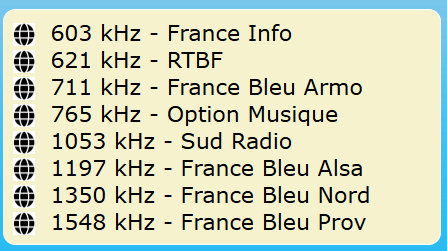

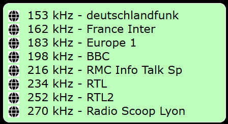

J’ai créer 8 fréquences GO et 8 PO

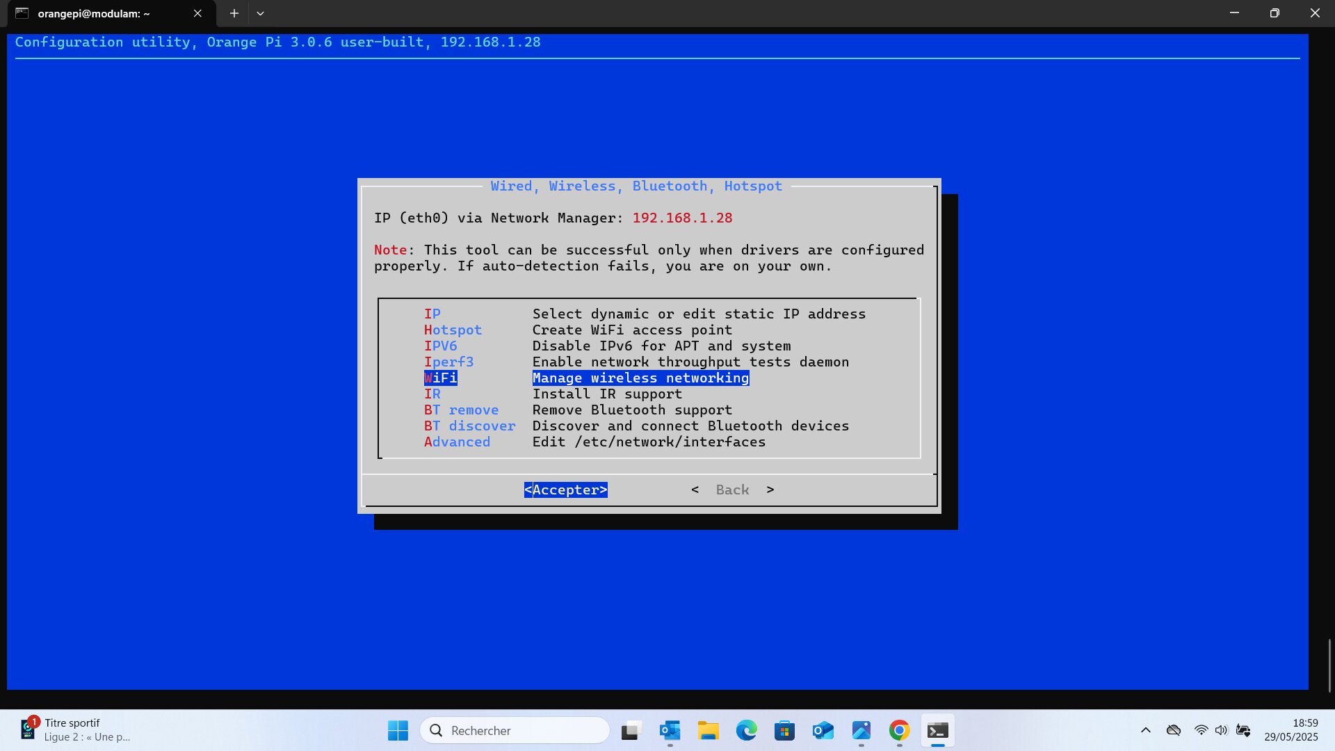

Il faudrait se connecter sur la box et reperer l’adresse ip attribuée à l’opz.
Ensuite se connecter sur l’opz via cable rj45 et ssh en utilisant cette adresse.
Ensuite lancer : sudo orangepi-config
puis activer le wifi dans ce menu :

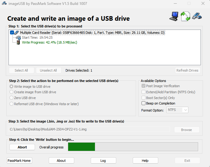

Je bute à l’étape de créer la clé MicroSD, toute cette partie demande beaucoup de concentration :frog:
J’ai réussi à implanté le microprogramme dans le orange pi.
Maintenant il me faut intégrer l’image ISO dans la carte mSD.
J’ai téléchargé Win32DiskImager, mais problème, il ne fonctionne pas sur Windows 11, j’ai essayé de lancé en administrateur, en compatibilité Win8…rien n’y fait, ça ne se lance pas.
J’ai alors essayé sur un autre PC Windows 10, pareil, ça ne se lance pas…
J’ai vraiment la poisse…
Quel autre logiciel puis je utiliser ?
Bonsoir Laurent
regardes là Balena Etcher
Je ne peux trop aider … je suis avec LINUX
Bonsoir Laurent, merci, j’ai trouvé un logiciel entre temps:
Ca fonctionne

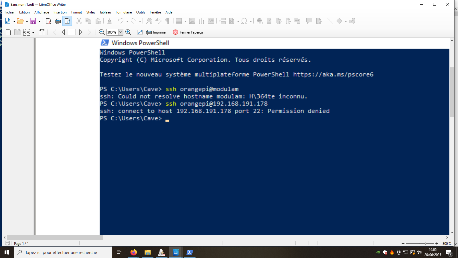

Possédant un AM8 qui fonctionne correctement avec une liaison wifi,j’ai souhaité le faire fonctionner avec le logiciel d’exploitation OPZ du ModulAM.
j’ai téléchargé et enregistré celui ci sur une microSD.je l’ai insérée dans l’opz et démarrée l’ensemble avec une liaison RJ45. Le fonctionnement a été immédiat et la réception conforme au mode d’emploi.
Lorsque j’ai voulu me connecter à l’ IHM, le navigateur n’a pas trouvé l’adresse moulam.local. jai donc appliqué les préconisations (page 31) et saisi l’adresse ip 192.168.191.xxx et j’ai bien eu la page d’accueil (fig VI-2).les touches STOP-----SYST sont fonctionnelles.
dans un 2eme temps, j’ai voulu le faire avec le wifi et donc appliqué la page 45.
j’ai mis mon pc en mode terminal et saisis le=a commande SSH et un message d’erreur c’est affiché:
commeent puis je configurer le wifi
merci pour votre aide
Bonjour Alphonse,
Pour activer le wifi à l’aide de l’utilitaire nmtui il faut se connecter à l’opz mais par liaison rj45 dans un premier temps.
Si c’est ce que vous avez fait et qu’ensuite, une fois le wifi activé vous voulez vous connecter par ssh il faut à nouveau verifier l’adresse ip. Il est fort probable que ce ne soit plus la même que lorsque la laison etait filaire.
