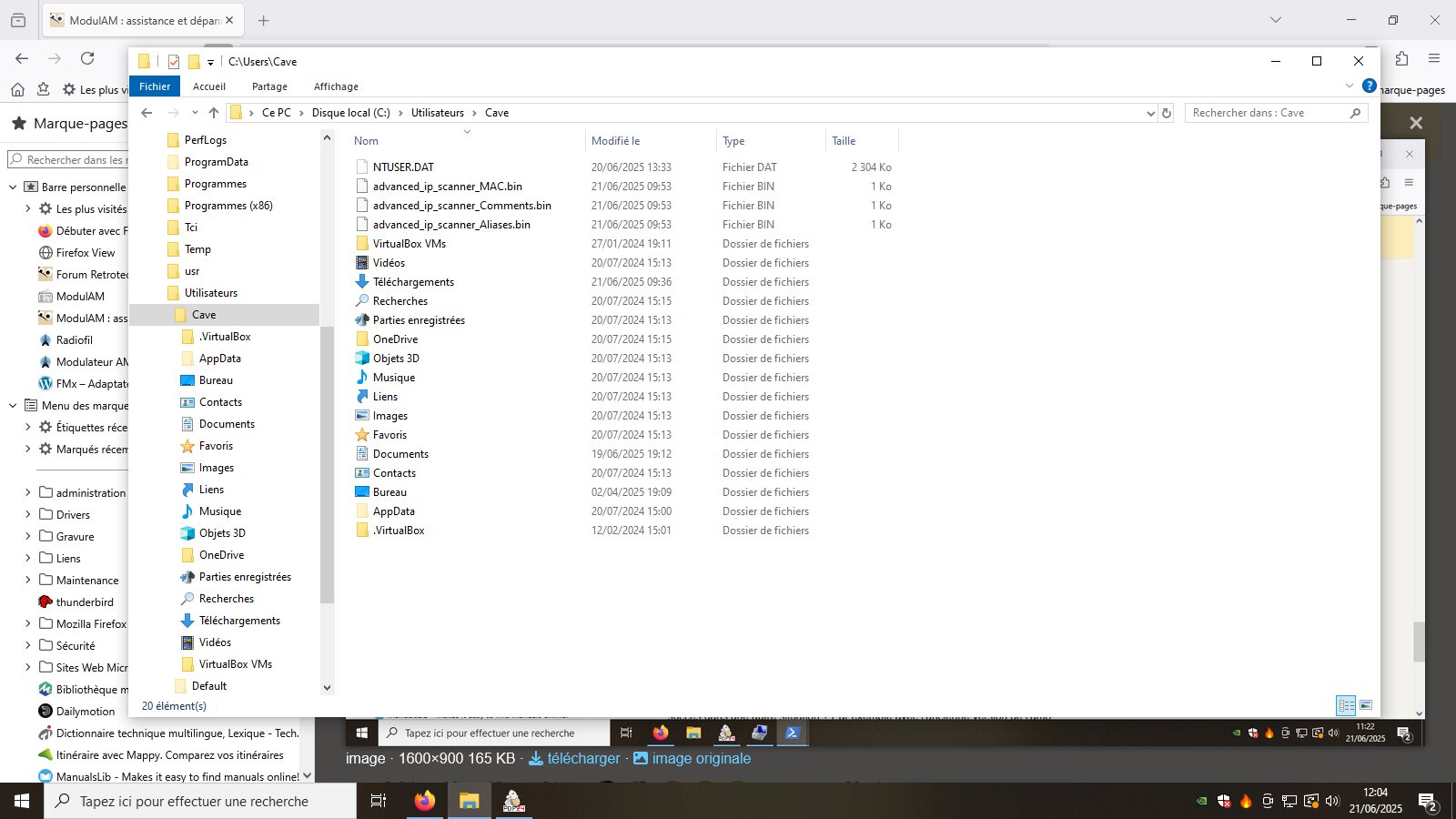

c’est dans utilisateurs/cave/.ssh vous ouvrez le fichier known_hosts avec le bloc note puis vous effacez les lignes contenant am8 ou modulam. Vous pouvez toujours faire une copie de sauvegarde au cas où ( sauvegarder sous …)
je ne trouve pas .ssh dans cave
voici ce que je trouve
Regardez si ce n’est pas dans c:\users\cave parfois windaube crée les deux (users et utilisateurs). Activer aussi « faire apparaître les fichiers cachés » le .ssh est un repertoire caché. ous piuvez aussi faire une recherche de ficvier dans l’explorateur windows. Sinon faudra utiliser des commandes msdos

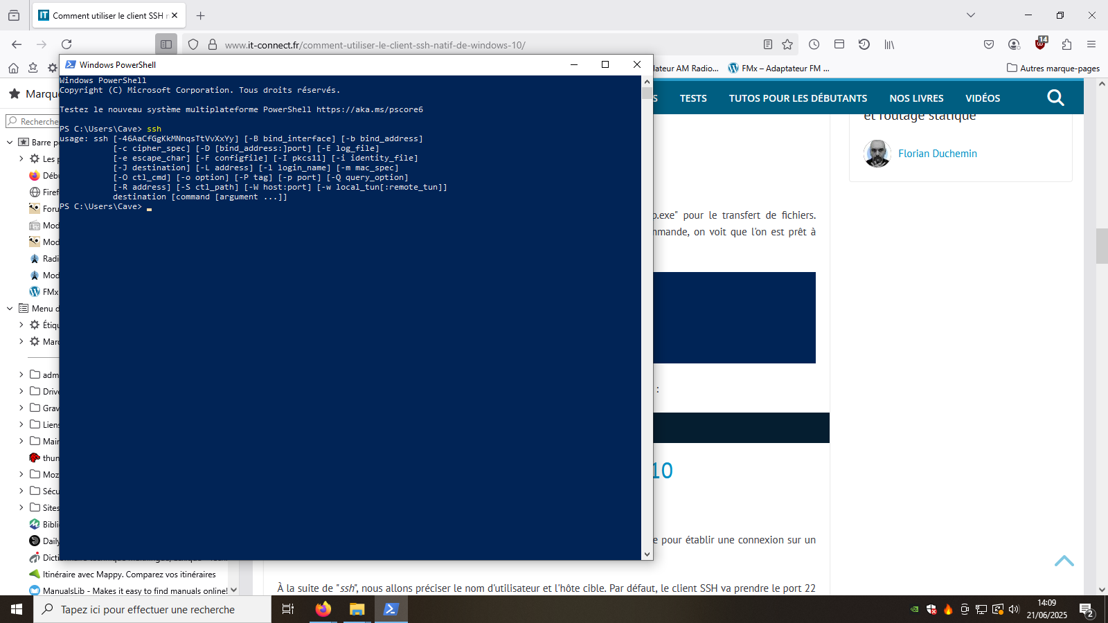

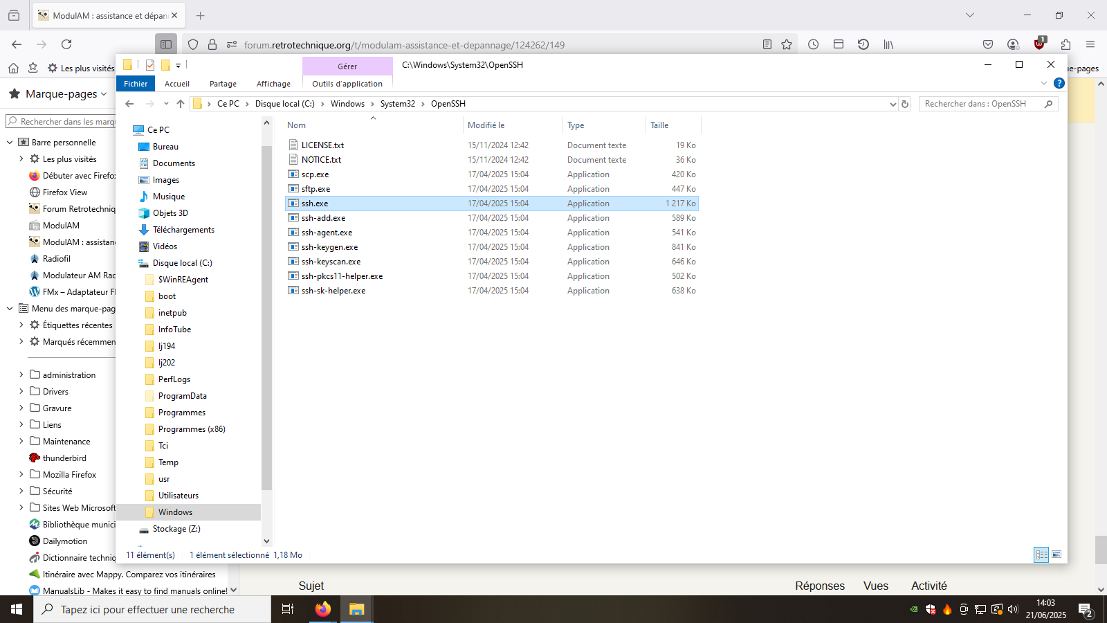

j’ai trouvé ssh.exe mais il ne s’ouvre pas avec un clic dessus
j’ai également saisi ss
h et voici ce qui est affiché
c’est plutôt le fichier known_hosts ou le repertoire .ssh qu’il faut chercher puis regarder le contenu. Je regarderai sur ma config ce soir.

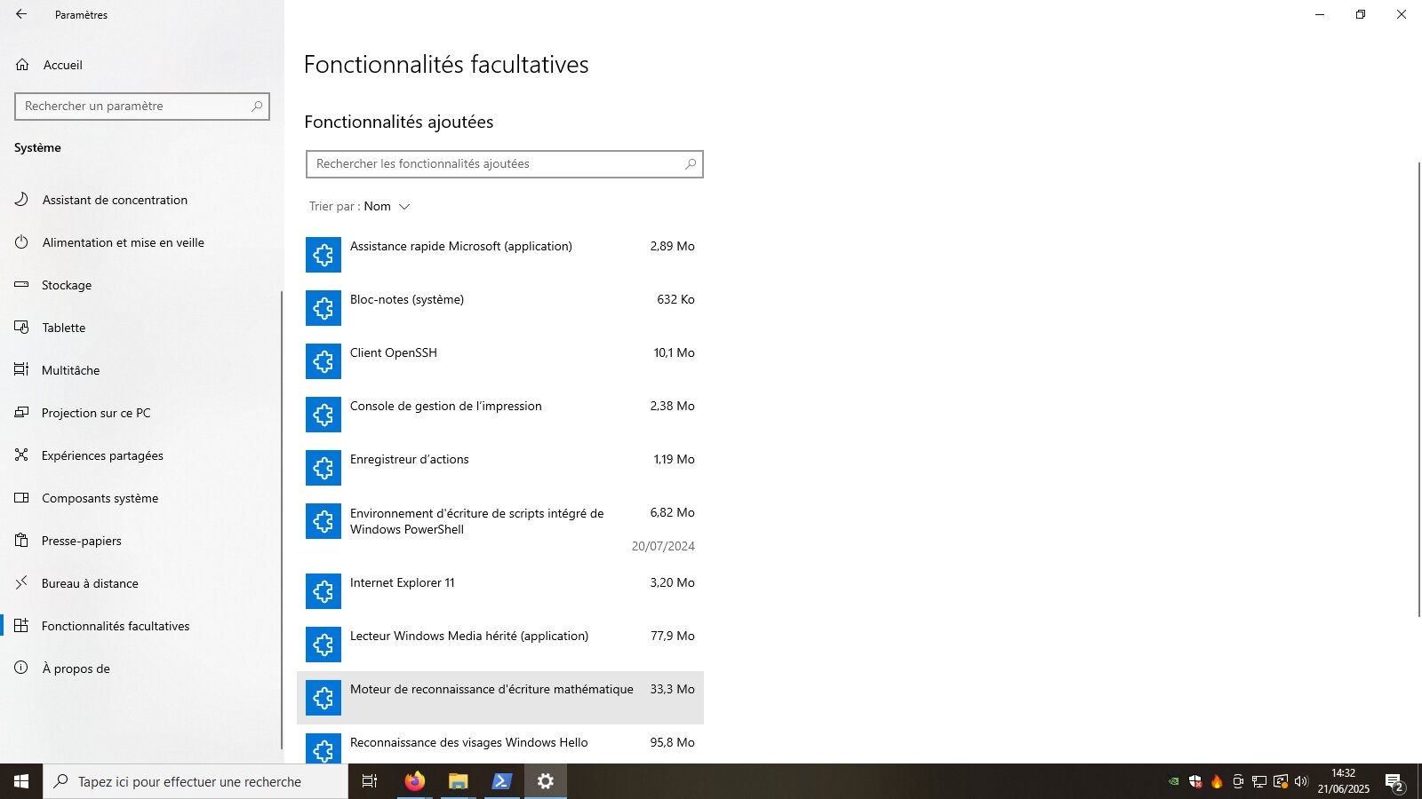

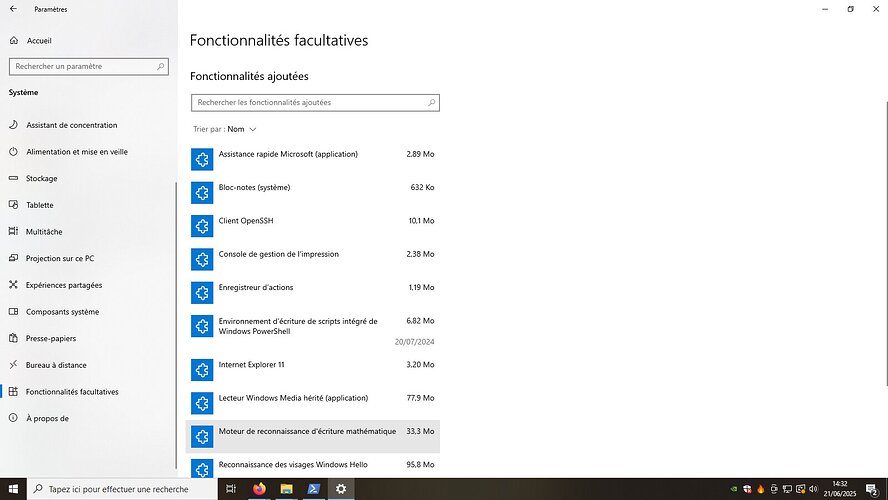

j’ai regardé dans les fonctionnalité installées et je vois que Client OpenSSH est présent
Oui, ssh est présent puisque vous pouvez le lancer.

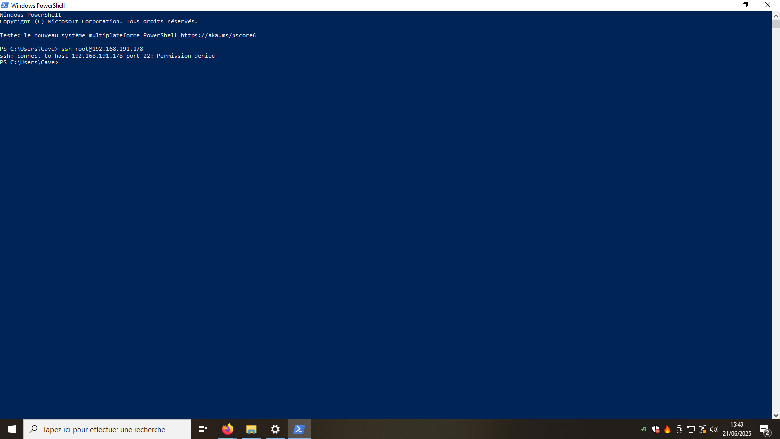

Pour résumer :
  • adresse ip correctement définie puisque l’ihm se lance en utilisant cette adresse et l’opz répond à une commande ping
  • ssh présent sur pc et se lance mais « permission denied » pour se connecter sur l’OPZ

Dernière tentative avant de passer à la solution clavier + écran sur opz, essayez :
ssh root@192.168.191.178
le mot de passe est orangepi aussi.
toujours pas de connextion
