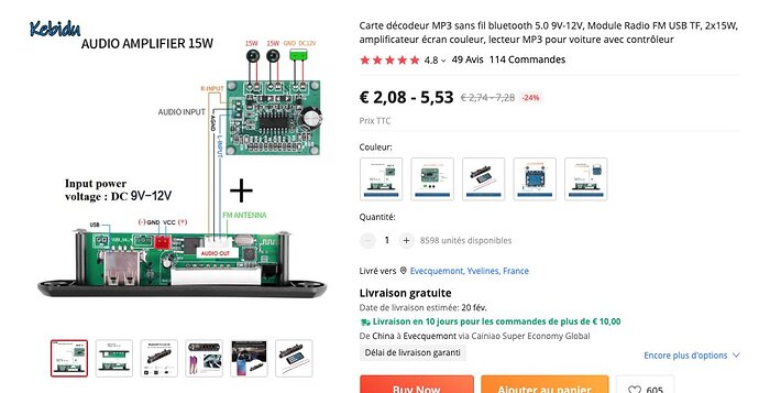

Bonjour à tous ! Et meilleurs voeux !
Sur un module chinois. (sans ampli inclus ) auquel j’ai ajouté un mini ampli de 2x 15 W
alimenté en 12 V. par transfo convertisseur de prise
Le seul problème = l’antenne FM. =. j’ai parcouru l’autre sujet du forum ( 2020)…
j’ai mis le module et mini ampli dans un boitier bois. et dans un premier temps raccordé une petite
antenne télescopique orientable. au (petit ! ) fil qui sort du module (FM ANT)
il me manquait des stations FM
et j’avais beaucoup de parasites et mauvais son. rien qu’en passant autour de l’antenne déployée
je l’ai enlevée =. avec le simple fil d’origine d’une longueur de 15 cm. sortant du boitier
j’ai toutes les stations FM dispo. et plus de parasites et son correct !! ???
c’est bizarre ?
avec des modules en boitier alu et antenne télescopique montée d’origine je n’ai pas eu de problème
(ces modules en boitier ont un ampli incorporé de 3W )
qu’en pensez vous ?

mais j’ai toujours le problème d’antenne = pourquoi un fil souple de trés faible section
de longueur 15 cm va mieux qu’une petite antenne télescopique ?
(plus de stations et pas de souffle ou parasites)
Bernard
ou un désaccord du circuit d’entrée par une capa d’antenne plus importante , ou un phénomène de saturation de l’étage d’entrée par un signal trop puissant
Pour l’antenne un bout de fil de 60 cm , extrémité punaisée au mur donne de bons résultats !

bjr,
pourquoi mettre 15cm alors que le 1/4 onde est à 74cm (100mhz).
ca fonctionne mieux avec « les bonnes longeurs »…

ben oui normalement ! 1/4 onde 74 cm. sauf que si je fais ça il y a des parasites suivant la position
quand on se déplace devant l’antenne … je vais essayer dans une autre pièce

Bonsoir
qqs pistes
a. Il faudrait, schéma à l’appuie, vérifier si il y aurait pas qq part une inductance en série qui ferait que le bout de fil de 15cm aurait une longeur d’onde ‹ électrique › plus grande que ses 15 cm.
b. verifier si ça ne serait pas une question de ‹ terre › car pour une antenne quart d’onde cela peut avoir une incidence (mais je doute que cela soit le cas ici)
Sans schema ou un doc on est obligés d’accepter qu’un bout de fil plus court (ou meme sans fil) donne de meilleurs résultats que le fil lambda/4…
C’est tout simplement un miracle… commode !
EDIT : je viens de voir un message précédent de Radiolo sur un désaccord possible.
En effet j’ai vu souvent sur des modules/cartes pour des fréquences plus hautes, que les antennes vendus avec, étaient plus performantes que des antennes théoriquement meilleures. Dans ces produits le circuit/carte/antenne ont été (optimisés-accordés) ensemble à la conception/fabrication.
