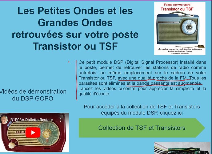

Il ne s’agit pas du tout d’arnaque ! Et il n’y a pas de TDA7000 ! L’annonce a été ôtée, car je ne m’attendais pas à ces réactions. De toute façon, c’est vendu. L’acheteur a assisté à une démonstration surprenante et concluante, et les utilisateurs qui utilisent mon module sont en tout cas ravis du fonctionnement.
Cela me semble un gros pipeau !
Même s’il y avait qqch à recevoir, l’améliorer en « qualité FM » est impossible.
Car d’où viendraient les fréquences entre 4,5 et 15 kHz (différence de bande passante entre l’AM et la FM ?
Faire de la qualité téléphonique à partir de signaux AM bruités serait déjà bien.
Mais si c’est simplement ajouter la FM à un récepteur AM, quelle que soit la solution, l’annonce est trompeuse et c’est une arnaque.

bien ce qui choque c’est la revendication de la réception PO GO en qualité FM
il y a une impossibilité technologique a cette allegation
l’AM ce n’est pas de la FM
soit le module reçoit les emetteurs FM mais s’il la possibilite de recevoir l’AM comme le S14825 la qualite de l’AM sera celle d’un bon poste de radio AM pas mieux
C’est la façon de le présenter comme un processeur qui améliore les signaux AM alors que c’est un additif qui ajoute la FM qui est illicite car inexacte donc trompeuse.

La suite de l’article du site
moi ce qui pose problème c’est cette partie là:
Description
Sur les Petites Ondes de 531kHz à 1602kHz (565 mètres - 187 mètres) :
France Musique ; France Culture ; France Bleu ; France Info ; NRJ ; Virgin ; RFM ; RTL2 ; Skyrock ; ChérieFM ; Nostalgie ; etc. ; BBC ; Radio Caroline (UK) ; RTBF (Belgique) ; Radios françaises locales ; Radios étrangères (Italie, Espagne, etc.).

Là par contre c’est différent, ça laisse en effet supposer que ce sont les émetteurs AM qui sont reçus. Mais comme il n’y en a quasi plus en GO…
Mais je suis bien d’accord qu’il y a un flou volontaire.
Simplement la fréquence de l’oscillateur local en PO et GO est analysée, puis selon une tabelle numérique elle commande la sélection d’un contenu audio en fonction du plan de fréquence d’époque (pour les stations qui existent toujours en FM)
Le contenu audio correspondant aux programmes radio est je suppose reçu en FM ce qui fait que les fréquence FM doivent être spécifiques à une région et qu’il faudra programmer différemment le module si on se trouve à Lille ou à Paris.
