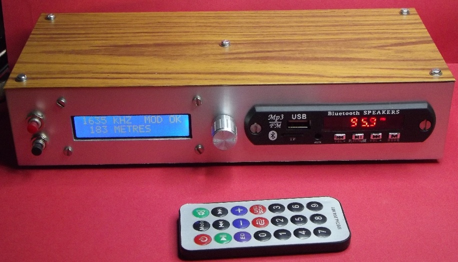

Puisqu’on fait le tour des différentes possibilités, voici celle que j’utilise ici.
Un petit émetteur séparé est aussi une solution simple, ne nécessitant absolument aucune intervention sur le poste de radio, ce qui en fait tout l’intérêt…
Ré-émet localement la réception du module FM ou des fichiers MP3 sur n’importe quel récepteur capable de recevoir l’AM entre 150 KHZ et 10 MHZ.
Un petit bout d’antenne, et ça marche, même sur les vieux rossignols à réaction dépourvus de prise pick-up, ainsi que sur les postes à galène…
Le récepteur reste intégralement dans son état d’origine.

C’est beau mais pour moi sa ne cole pas avec l’époque du poste , ce qui me dérange c’est l’affichage numérique et la recherche par télécommande ainsi que l’on sois obligé d’avoir 2 alimentation
