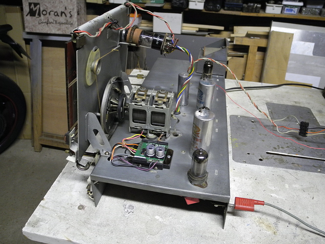

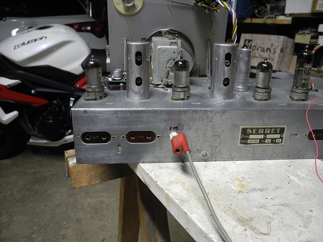

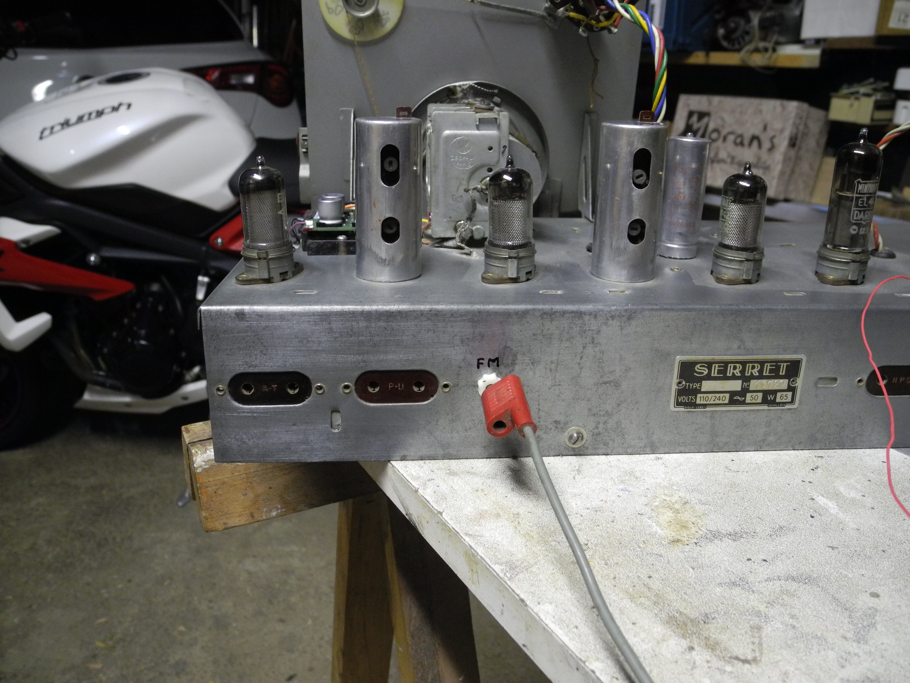

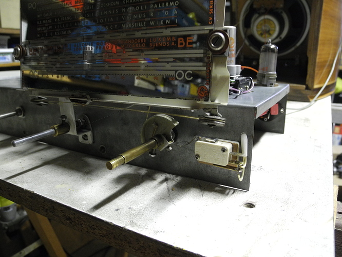

Ayant un module FM5 dans un tiroir depuis quelques temps, j’ai décidé de le monter sur le Serret Dorique dernièrement retapé: tout s’est bien passé ,le fonctionnement est bon, il me reste juste un petit inter à poser qui coupera l’alim du module pour permettre l’utilisation de la prise PU à d’autres fins…
C’est une très belle réalisation !
Bonsoir à tous, merci Jean Michel

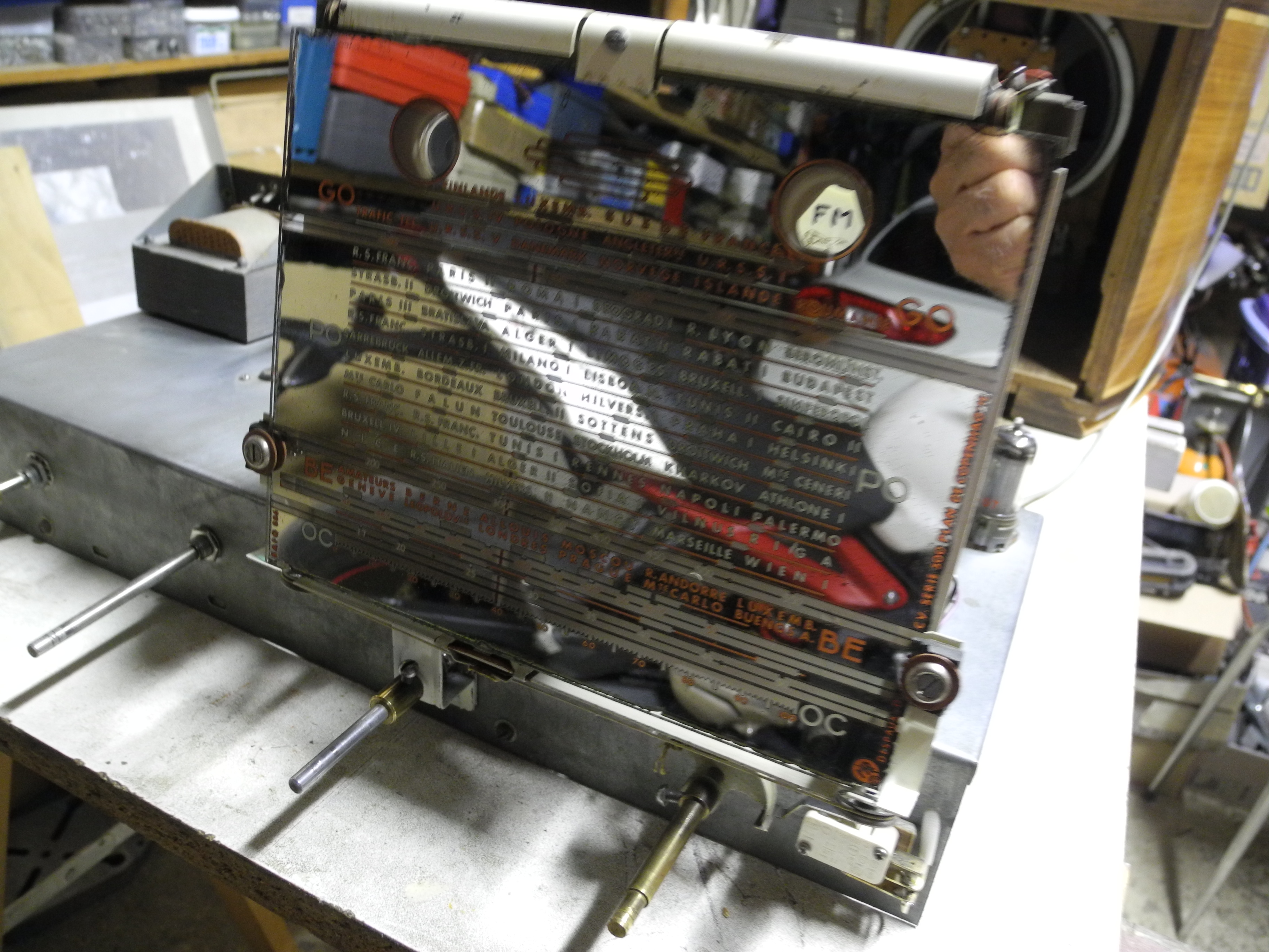

Je remarque quand même une petite particularité, corrigeable ou pas ?
L’ échelle des stations FM se trouve à l’envers des stations sur la vitre …
Tout à fait normal, les cadrans étaient étalonnés en longueurs d’ondes croissantes de gauche à droite, avec Beromunster à droite du cadran.
Le module FM5 utilise la variation de capacité du CV et donne la gamme FM en mode croissante des longueurs d’ondres également de gauche a droite, ce qui donne aitomatiquement un mode décroissant des fréquences en FM de gauche à droite, d’ailleurs comme beaucoup de postes des années 50 et 60 équipés de la FM également.
