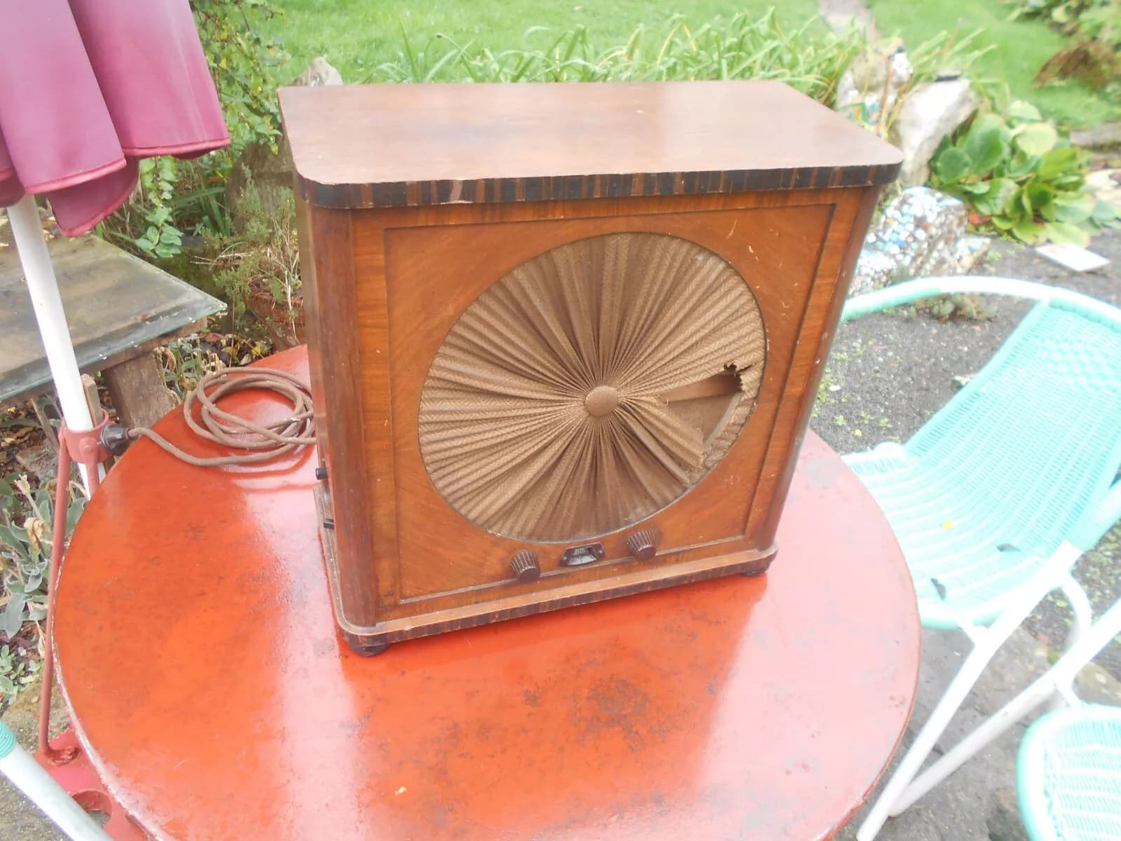

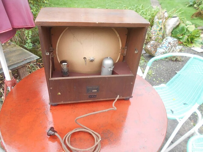

J’ai acheté par hasard un EB100 sur Ebay
Carton solide deux plaques de polystyrene, mais les plus fort les deux lampes sorties de leur support et posée sur le fond sans aucune protection et libres de rouler et s’entrechoquer.
Miracle pas de casse, seule la peinture grise de la 3NF qui était décollée a fini de ce détacher.
Pas encore testé ces tubes!
J’avais mis une enchère basse pour avoir éventuellement un donneur pour celui de ma collection, acheté à un broc comme « enceinte acoustique! »
c’est le modele secteur alternatif ou continu ?
C’est le EB100 classique avec la lampe multiple 3NFW et la redresseuse 16NG en 2 volts ou 10 NG en 4 volts selon les modèles.

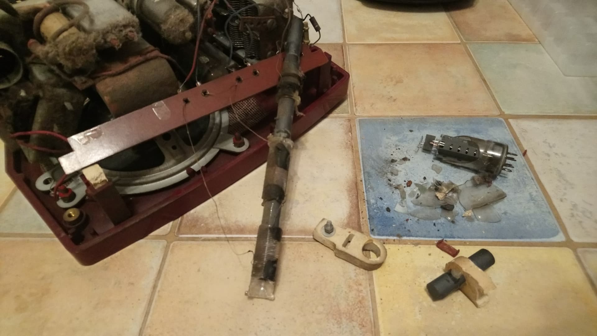

Les mauvaises surprises, cela arrive, mais ca ne doit pas rebuter pour autant.
Exemple arrivé il y a deux mois avec un radiolo bordeaux, pourtant en double emballage mais pas calé de l’intérieur:
l’antenne ferrite s’est arrachée à cause des caoutchouc de fixation secs, et s’est brisée en morceaux qui ont également cassé la UL41. Mais l’extérieur était en excellent état, preuve malgré tout de l’efficacité du double emballage.

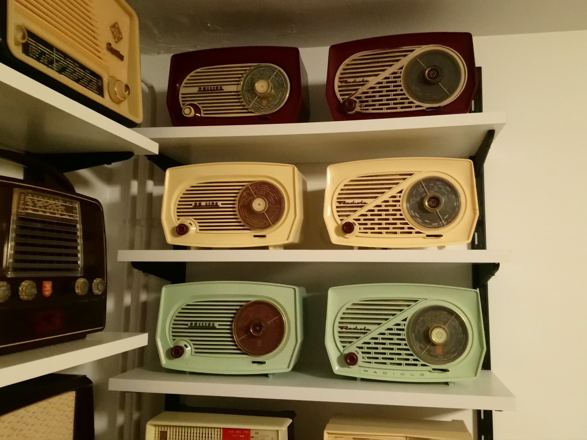

En attendant d’avoir le temps de l’attaquer, il a rejoint ses freres et cousins:
Si j’avais été découragé par cette première expérience, je serais passé à côté de ce philetta vert qui, lui, est arrivé intact avec un emballage équivalent. Et je n’aurais pas eu la série complète des couleurs avant une ou deux décennies !
