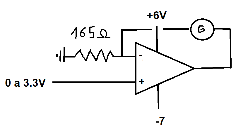

on pourrait tenter le coup avec un ampli op pour alimenter le galva
J’ai du +6v et du -7v disponibles, le -7v je l’utilise pour l’oeil magique.
il faut que les alims et l’AOP puissent debiter le courant demandé par le galva soit 20mA ( a confirmer par tes mesures )
si je me souviens bien encore des AOP…
Merci, je vais tester ça, j’ai justement des aop qui traînent!
Pour ce qui est des alimentations il y a de la marge c’est les alimentations des filaments donc plusieurs Ampères.
Que les alimentations ne soient pas symétriques ce n’est rien? J’ai arrondi à 6v et 7v mais je devrais mesurer

les calculs le la R pour l’ampli op sont OK
Super, je teste tantôt! Merci beaucoup!
commence par remplacer le galva par un R de 5 ohms
et verifier que tu as bien 100mV a ses bornes pour 3.3V a l’entrée
on a vite fait des erreurs avec les AOP
D’accord :ok_hand:

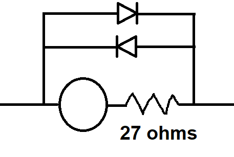

je reflechi comment proteger le galva
je pense a un truc comme cela deux diodes 1N4151

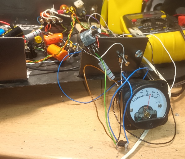

Bon… montage en l’air pour tester…
Ca fonctionne! Merci beaucoup!!!
J’ai ajouté une diode 1n4007 en série avec le galvanometre car quand je coupe le courant il dévie fort sous le zéro.
ton alim + doit disparaitre plus vite que l’alim -
augmente la capa de filtrage de l’alim +
diode en serie avec la galva l’AOP peut ne pas aprecier d’etre sans contre reaction
mais si cela fonctionne…
D’accord, je vais mettre un condensateur en plus sur l’alimentation positive près de l’aop pour tester.
