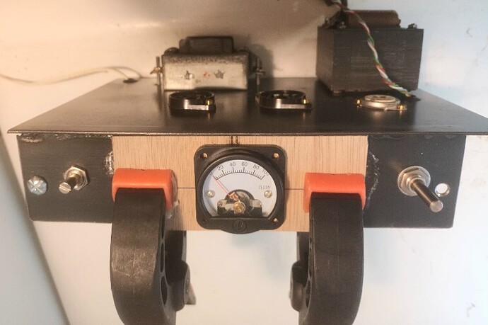

Montage tuner FM avec ampli EBL21 EF22 et 6E5 dans coffret

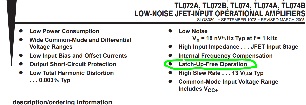

si la technique de la diode serie te donne satisfaction et que l’ampli op ne part pas en latch up ( bloquage de la sortie a la tension de l’alim positive ou negative au demarrage) faut pas etre plus royaliste que le roi
les AOP modernes sont de conception plus proteges contre le latch up que les vieux µA709
J’ai mis un TL072, j’ai testé avec 1000uf en plus, ca aide un peu mais je préfère la diode au moins il ne va pas du tout en dessous de zéro.

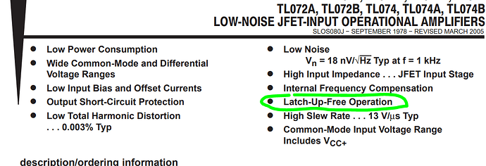

C’est quoi latch up free operation?
cela veut dire que l’AOP est protegé de construction interne contre le phenomene de latch up et que l’on peut l’utiliser sans aucune precautions
Cool :sweat_smile:
Donc, l’ampli va se déverrouiller tout seul ? Mais, se déverrouiller de quoi ? :thinking:
Fernand.
c’est explique ici
cela peut etre transitoire ou definitif jusqu’a ce que l’on coupe les alims

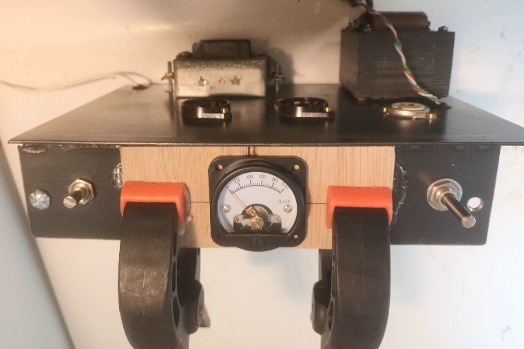

Je vais fixer le galvanometre sur le châssis. Ce sera plus simple.
Du coup il sera à ras du coffret, je trouve ca plus beau.

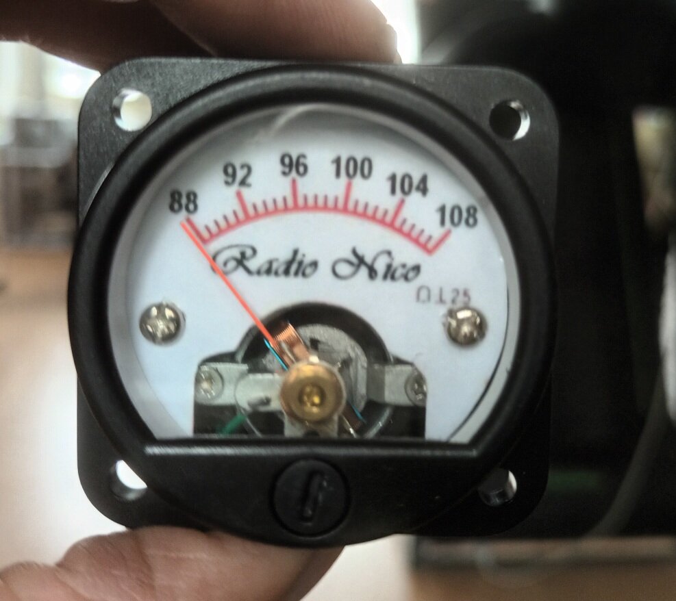

Le cadran est passé en FM après un coup de baguette magique :upside_down_face:
Pardon pour la photo un peu floue!
4 « J'aime »

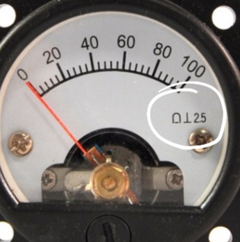

Savez-vous me dire ce que signifient les symboles et chiffres sur ce galvanometre? Je l’avais appris à l’école mais ca fait loin, j’ai oublié!
Screenshot_20240902_220653_Chrome
Cest dans les documents de DocTSF ;
2,5 = classe 2,5 soit précision à 2,5 %
Merci!
150ohms en série avec le galvanomètre est impeccable!

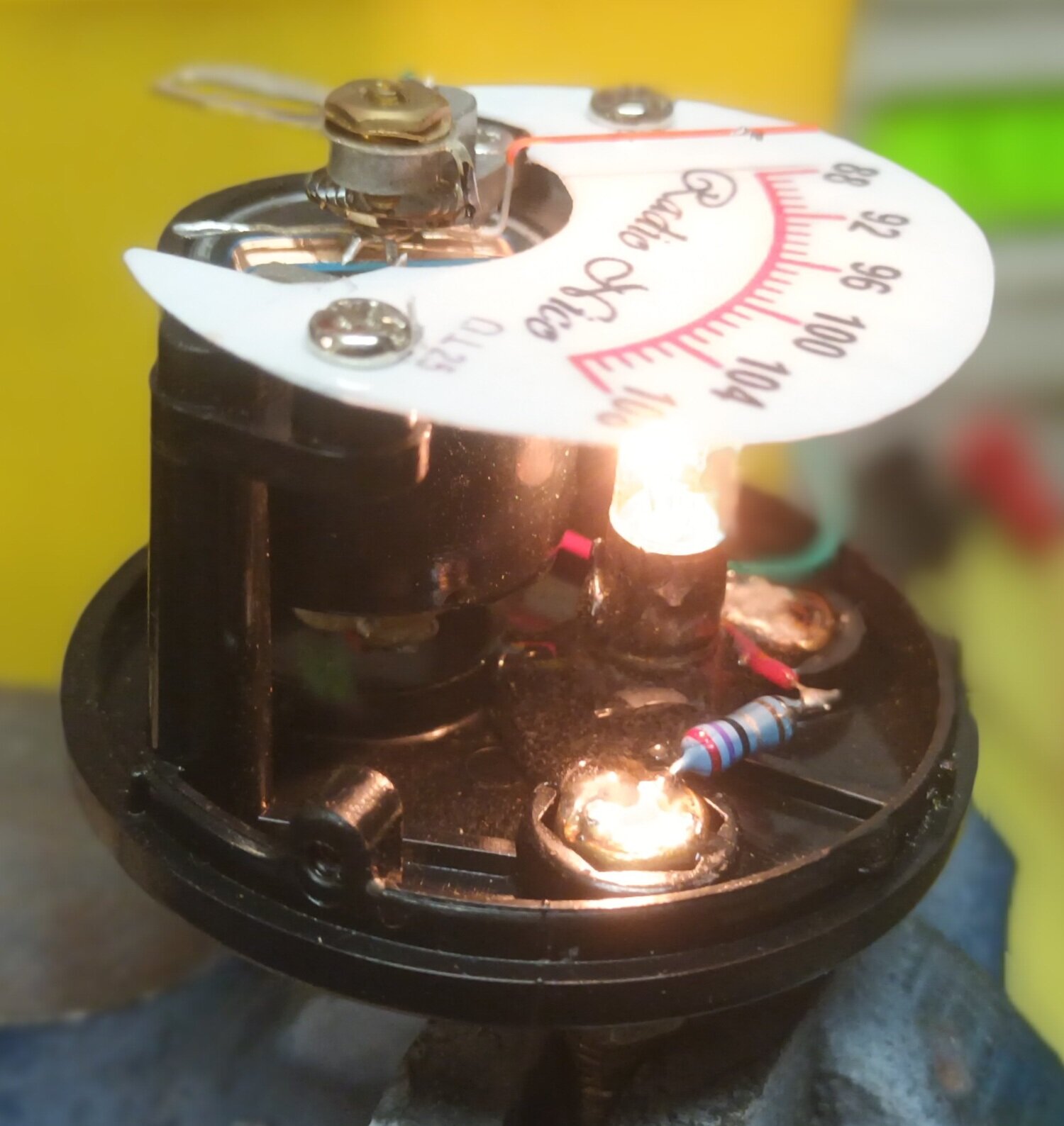

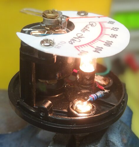

Je trouvais que le galvanometre manquait d’éclairage et comme j’ai des petites ampoules 6v dans mon stock…
J’ai testé avec des leds mais ca ne rends pas bien du tout.
Le pied du poste, il ne risque rien…
Celui de nicolas1974, il nous dira…
Toujours en chaussures de sécurité tu bricolera :ok_hand:
La petite ampoule que j’ai mis dans le galva est une ampoule de 6,3v 200mA.
Je l’ai alimentée avec le 6,3v des filaments via une résistance 5ohms série afin qu’elle dure plus longtemps, elle eclaire assez ainsi sous 5v!
