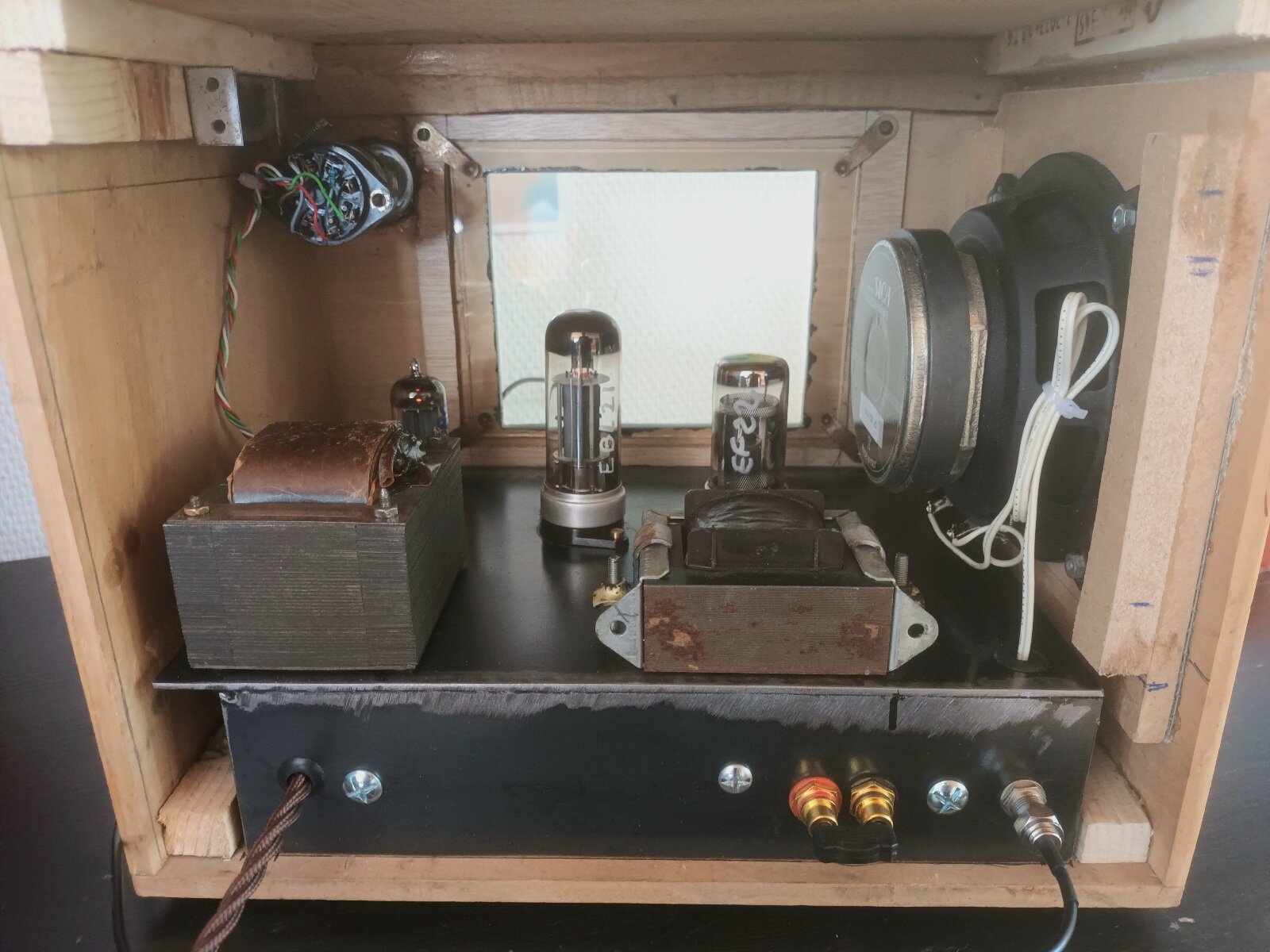

Montage tuner FM avec ampli EBL21 EF22 et 6E5 dans coffret

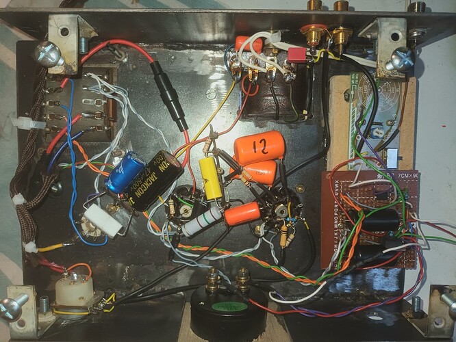

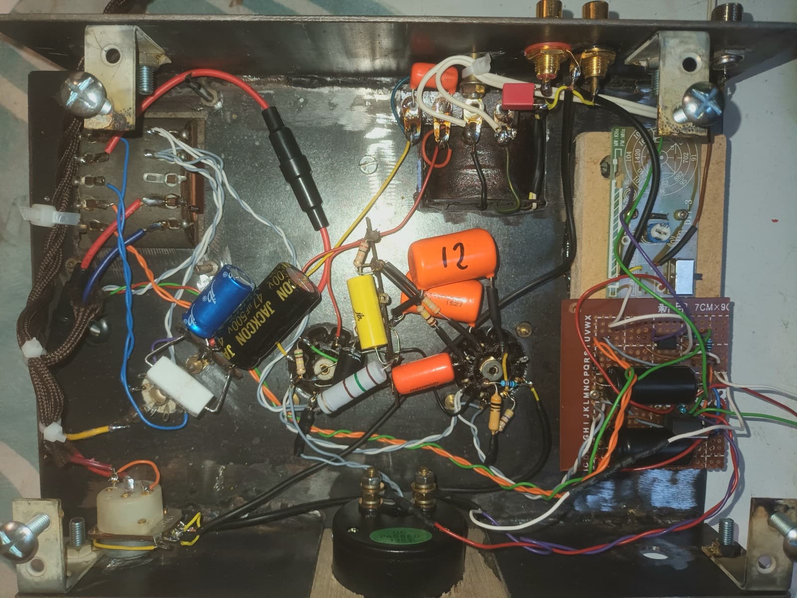

Voici le côté composants. Les prises rca sur le châssis c’est audio tuner out et ampli in. J’ai des petits ponts pour raccorder les deux.
Je n’ai aucune ronflette, rien. D’ailleurs lors du premier test j’ai eu peur, il n’y avait aucun son… j’avais oublié de raccorder ensemble les deux prises rca!
Je dois encore mettre bien mettre les differents fils (colsons ou autre).
Les différents point de masse sont pris dirrectement sur le châssis.

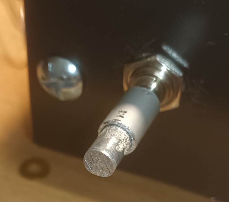

J’ai recu mes multitours, pourquoi les potentiomètres multitours en général ont ils un diamètre de 6,5mm et pas de 6mm?
Je devais rallonger de toure facon mais je me pose la question!
c’est plutôt du 6.35mm, soit 1/4", le pouce valant 25.4mm.
origine americaine fort probablemet
ou fab chinoise destinée au marche USA
Je l’ai trouvé sur Aliexpress.

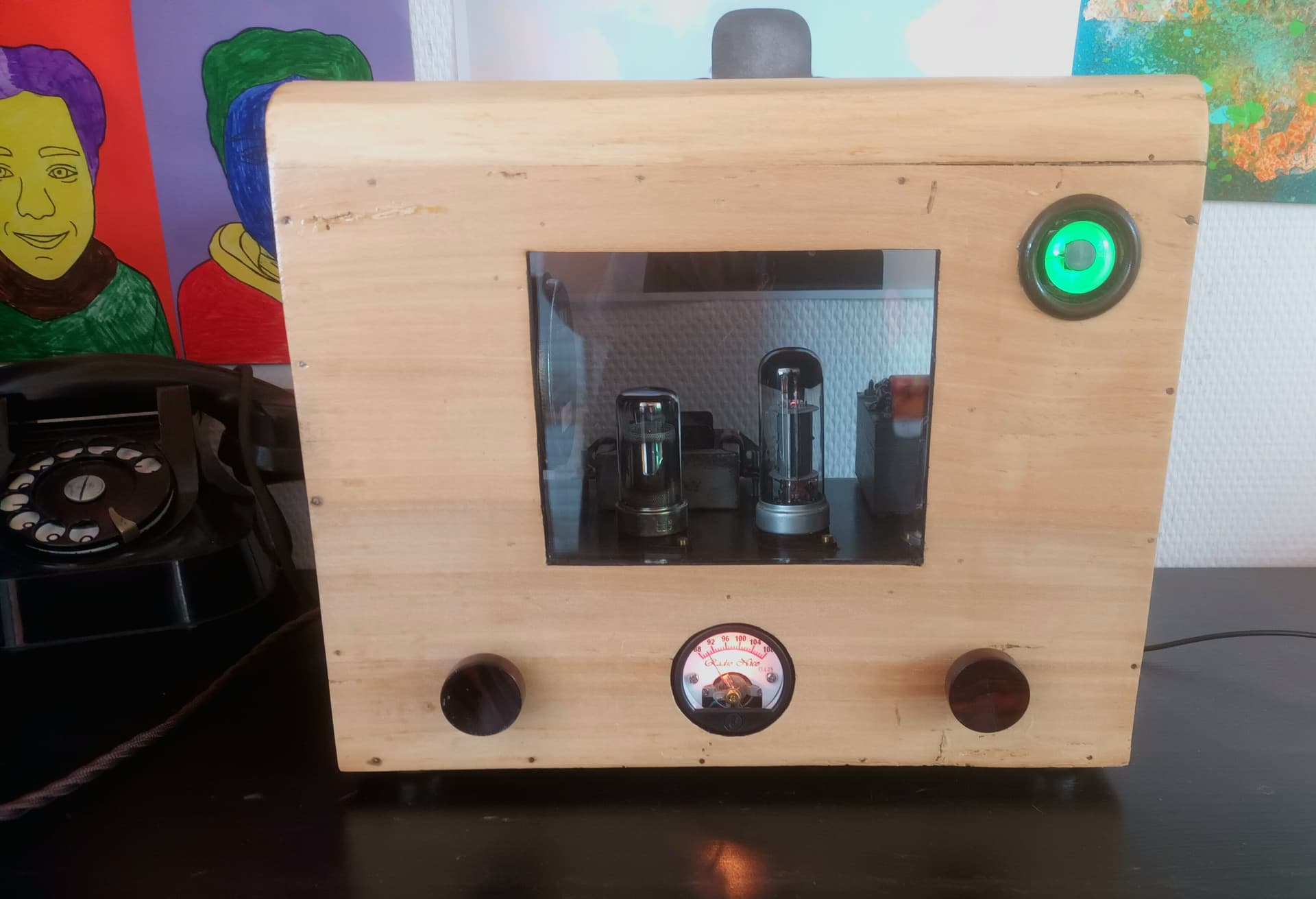

Tout fonctionne parfaitement, il me reste a faire la plaque en bois pour fermer derrière :slightly_smiling_face:
Merci beaucoup a tous ceux qui ont participés a cette réalisation!
8 « J'aime »
Le poste pèse 6,2kg :muscle:(l’avantage? c’est moins facile a voler :crazy_face:).

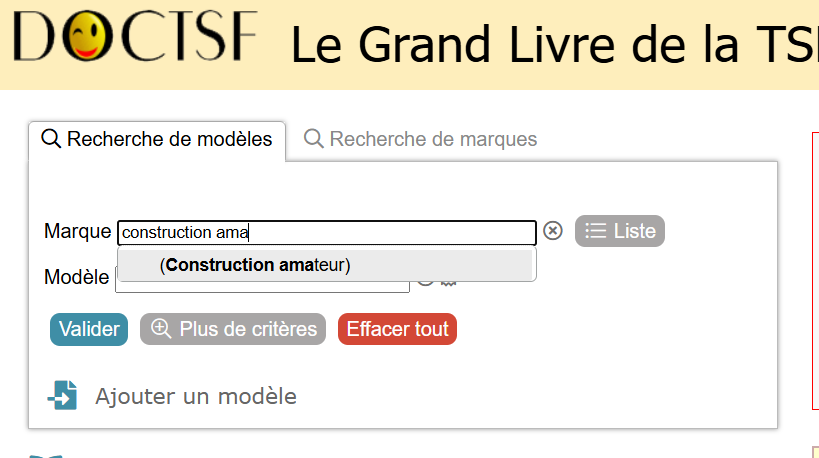

tu fait un fiche ?
construction amateur
