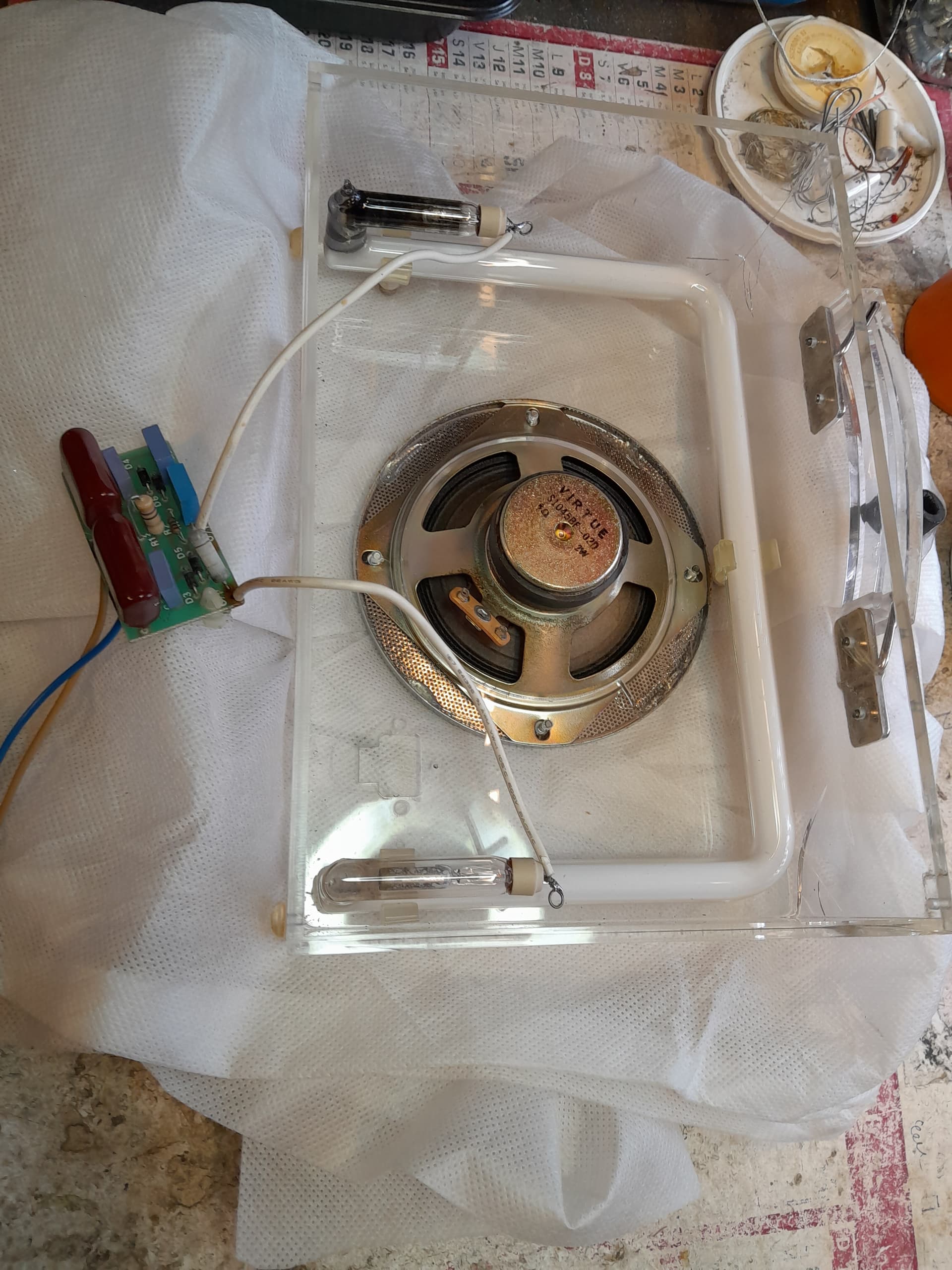

Bonjour à tous, je remet en fonctionnement un poste Dapy avec tube néon « intégré ».
J’ai remplacé le « pneu » d’entrainement du CV par un assemblage de tubes caoutchouc et ça fonctionne . Par contre le tube néon qui est déjà bien noirci à une extrémité a du mal à s’éclairer. Sur la petite platine qui le « gère » les composants ( diodes, capas, résistances) sont bons, quelques fois en renversant le poste ou en tapotant il clignote une fois ou deux.
Si un d’entre vous a déja solutionné un tel
souci je suis preneur d’infos.
Merci , cdlt. Christian

le tube est un fluorescent (bleu ou rose) pas un vrai tube Néon.
Apparemment il est alimenté en courant continu, une électrode est noircie, l’autre beaucoup moins.
Si l’on permutait la polarité des électrodes est ce qu’on récupèrerait de la matière d’émission cathodique (et par ce moyen augmenter la longévité du tube) ?
Il faudrait mesurer la HT aux bornes des électrodes, de mémoire on a environ 180VDC de tension d’entretien tube amorcé.

L’alimentation du tube fluo semble être un circuit doubleur de tension en série avec une résistance (qui à souffert ?). On peut essayer de mesurer cette résistance et de la remplacer par une valeur un peu plus faible.

Bonjour à tous, merci de tenter de résoudre mon pb: la résistance qui a chauffé fait 2,7k, je l’ai remplacée par 2,2k; la tension aux bornes du tube : l’aiguille du multi bondit à 1000v DC, il y aurait donc beaucoup plus( le digital se met à genoux avant de donner une valeur) ce qui explique , en partie, que les 2 céramiques soient des 630v ( en série? pas encore vérifié…) on se rapproche plus du néon que du fluo!!! L’idée du cordon leds me plait bien mais apparemment on ne peut pas faire moins d’1mètre…
