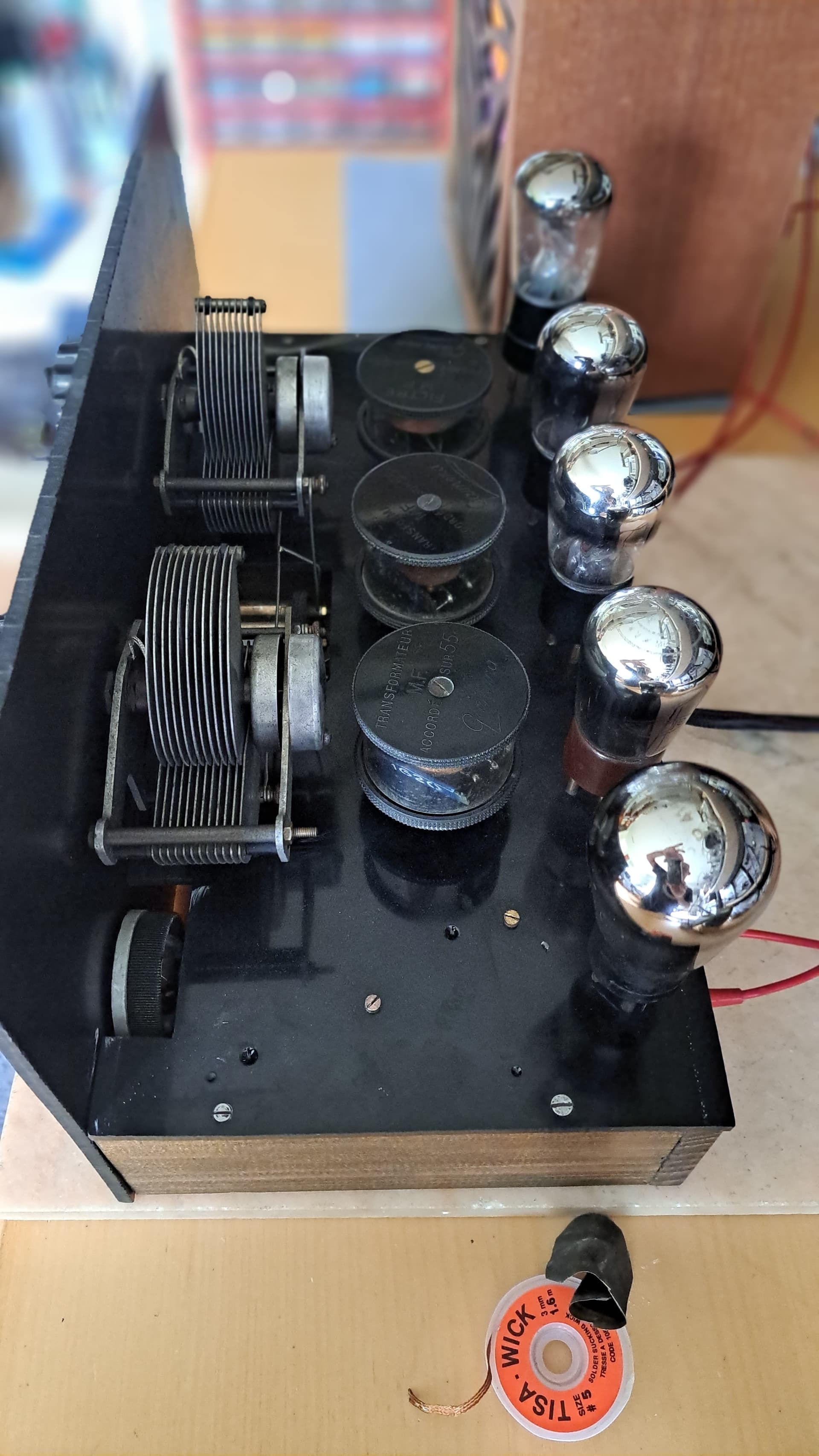

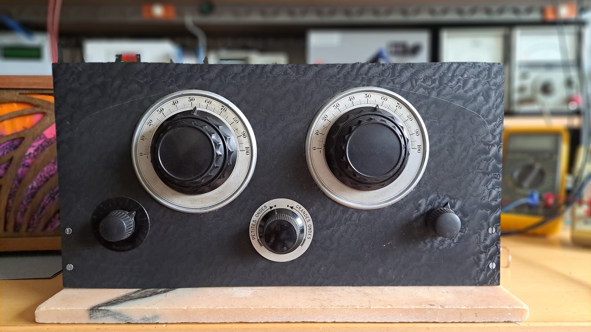

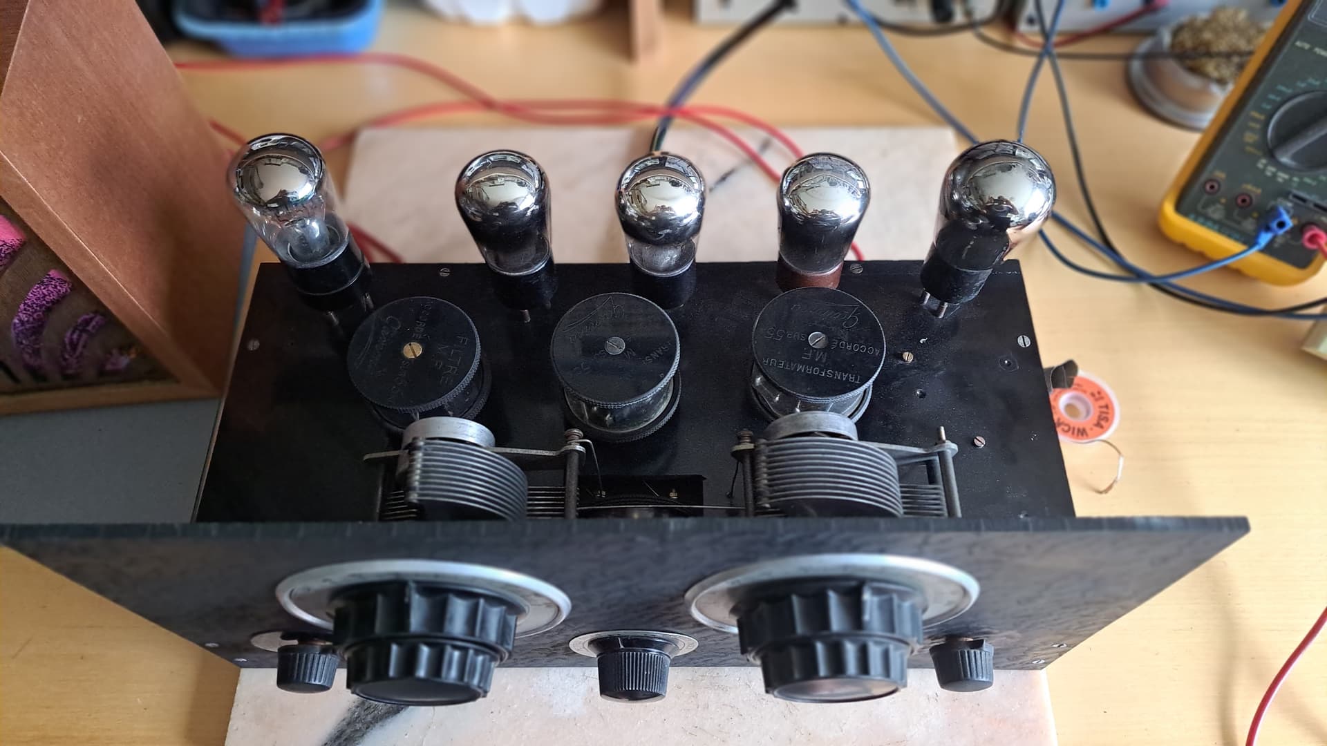

Deux photos de l’engin reconstruit dans sa boite.
Le rhéostat de gauche est d’origine, mais n’est pas utilisé. Il servait peut-être à ajuster la valeur de la tension de polar de la BF, mais vue sa faible valeur, il devait tirer beaucoup de courant sur la pile de polarisation. Je le remplacerai peut-être par une prise casque, ou par un rhéostat de plus forte valeur, si j’en trouve.
Le potar de droite règle la tension de polarisation des tubes MF.
Au milieu, la commande du bloc oscillateur Gamma fourni par @Guyez_Daniel.
Il reste à remplacer les capas d’accord des transfos MF par des capas ajustables d’époque. Vu la valeur de ces capas, différentes entre MF1 d’une part et MF2 et MF3 d’autre part, il sera difficile de trouver des capas fixes.
J’ai beaucoup appris en travaillant sur ce poste batterie, une technologie qui m’était totalement inconnue.
Merci à tous.
Michel

J’ai repris ce poste batterie pour terminer sa restauration. J’avais décidé de remplacer les transfos MF et les cappas d’origine par des transfos Gamma avec capa d’accord intégrée. En effet, les transfos avec les capas d’accord d’origine (extérieure au transfo) ne resonnaient pas tous sur la même fréquence, et la sensibilité du poste était très mauvaise.
Mais j’ai eu une mauvaise surprise : les broches des transfos MF Gamma que je me suis procuré n’ont pas l’écartement des broches des transfos d’origine ! les écartements des 4 broches sont plus faibles que ceux d’un tube 4 broches européen.
Déplacer les broches me semble difficile, car les différences d’écertement sont faibles, et les nouveaux perçages tomberaient tout à coté des perçages actuels.
D’où ma question : existait-il des supports pour ces transfos ?
Michel (F1GOC)
bien il faut corriger la valeur des capas , c’est plus simple et moins risqué que de repercer l’ebonite
Corriger avec des composants d’époque, c’est presque impossible. Il me faudrait une batterie de capas ou des ajustables. Comme j’ai les transfos Gamma, je voudrais les utiliser. Il a certainement existé de supports. Au pire, je ferai les supports moi-même avec des plaquettes d’ébonite et des broches.

Ce poste de construction amateur, pas très bien câblé (certaines connexions soudées, d’autre vissées), avec des composants de qualité très moyenne (bloc oscillateur, transfos MF) a été entièrement reconstruit avec des composants d’époque et de marque : transfos MF et bloc oscillateur Gamma (merci @Guyez_Daniel ) ; la façade et le châssis ont été dévoilés à chaud, le socle en bois refait.

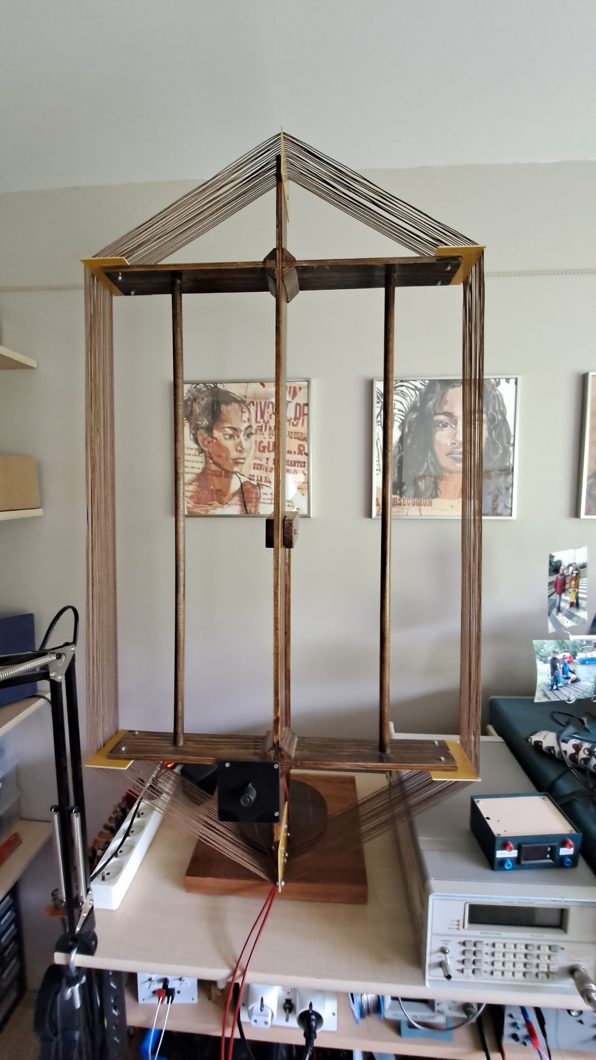

J’attends la tombée de la nuit pour faire un test de réception en PO avec le cadre que j’ai réalisé.
Michel (F1GOC)
