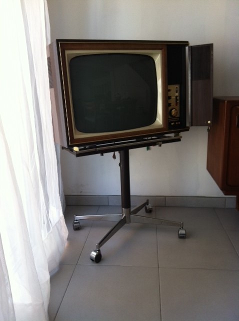

Nouvelle acquisition Philips TF2579
C’ était, donc, un chassis " hybride":
  • Etages tuner et FI à semi conducteurs discrets, et étages de puissances à tubes.
Exact.
Toute la partie réception et l’ampli audio étaient transistorisés.
L’ampli vidéo, la synchro et le balayage ligne et trames étaient à tubes (il me semble qu’il y avait 5 tubes).
bien vu mais voici un complément…
@+ tvsf
Bonsoir

Merci, c’était effectivement ce type de TV mais avec le « nouveau » tube 24" (61 cm) qui avait des coins plus « carrés » :wink: que le 23" (59 cm).
En fait l’ampli vidéo était aussi transistorisé car il y a un BF179 en ampli vidéo dans la liste du manuel de service (pas de tube ampli vidéo).
Je reviens un peu sur mon televiseur.
C’est gentil les gars de parler de CCIR et OIRT mais mon televiseur n est pas multistandards :smiley:
eh la m’in tiot !!!..quel est vraiment ton problème…???
si c’est ton TV il faudrait déjà le brancher…le tv ci dessus
n’est pas un multistandard ni un couleur mais il y a aussi
que l’analogique n’existe plus et la péritel n’y est pas non plus…
de plus la première photo ne correspond pas à la dernière citée…
si tu veux des réponses il faut déjà poser les bonnes questions…
ceci n’est pas un reproche mais :blush: :unamused:

Moi non plus ce n est pas un reproche, c est juste pour ne pas s egarer du sujet du post!
En plus la tele est la meme qu au debutvu que c est la mienne… ( probleme de vue?? ) et les videos de youtube sont les miennes aussi.
Donc ca prouve bien que le televiseur fonctionne.
pour les videos jai fait le raprochement tout de suite…
donc vu les videos c’est juste le schema que tu recherches
malheureusement je ne l’ai plus mais il existe encore chez certains
amateurs de la région dont je faisais partie il y a quelques années
@+ tvsf
