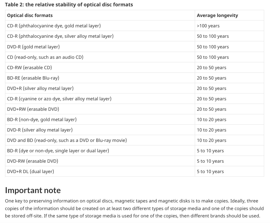

Hello,
Même en cas de problème de perte de données sur un DVD-R ou BD-R, il est toujours possible de le cloner et éventuellement de récupérer le reste des données en remontant éventuellement la vidéo fautive (cela peut représenter parfois et très rarement, une ou deux seconde de vidéo sur la totalité des fichiers si le disque est très abîmé ou mal stocké). C’est hélas considérablement plus compliqué sur un disque dur planté et quasi impossible sur un SSD. :unamused:
Note : la marque et le modèle des supports de sauvegarde sont des critères essentiels. Je n’ai jamais rencontré de problème avec les disques Verbatim.
Infos au sujet de la durée de vie estimative des supports définie par les archives nationales du Canada.
Il faut bien noter que la qualité de conservation permet d’optimiser voire prolonger sa durée estimée :
https://www.canada.ca/en/conservation-institute/services/conservation-preservation-publications/canadian-conservation-institute-notes/longevity-recordable-cds-dvds.html
