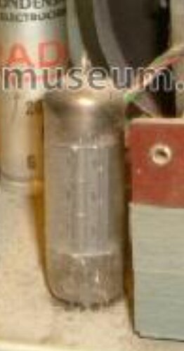

Sur la photo agrandie de Rmorg on remarque le même type de redresseuse que celle qui nous occupe avec deux éléments diodes verticaux parallèle sur toute la hauteur, peut-être une EZ81 Visseaux finalement …
Et bien oui, Il faut éviter de mélanger les tubes, qui étaient à leur place je suppose puisque la radio fonctionnait avant … :smile:
