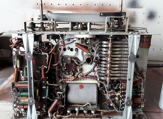

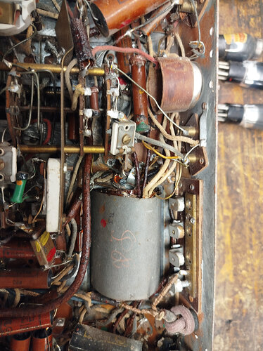

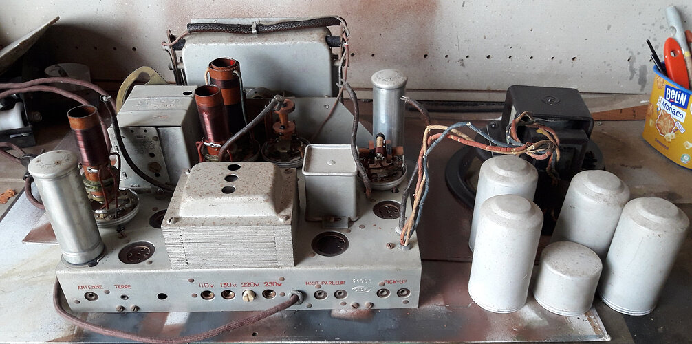

Donc recâbler mon Ondia 156 -qui date de 1935/1936- avec des résistances du second type est une « abbération » historique, mais inévitable car la plupart des résistances d’origine n’ont pas résisté au démontage.
Ceci étant, connais-tu une source de résistances du second type ? Alain @Electron190 m’en a aimablement fourni quelques valeurs, mais il m’en manque 'autres ; j’ai trouvé un commerçant espagnol qui en vend, mais à 0.85€ pièce !

Ces résistances corps bout-point étaient couramment employées , a partir de 1932 ,dans les postes « chapelle » américains typique de cette époque, et guère plus tard en France disons a partir de 1934
(ce qui ferais estimer leur sortie vers 1930-1931 aux USA, donc elles ne datent pas de 100 ans mais presque)
Avant elles, effectivement, on trouvais des résistances des années 1920 marqués en clair, et généralement a vis et écrou (attention dans ce cas a l’unité et ses multiples , on peut trouver sur ces résistances les marquage en « petit oméga » = ohms ; et en « grand oméga » = meghoms , alors que de nos jours le « grand oméga » est universellement employé et indique une valeur en ohms)
Attention a certains composants anciens, cylindriques avec 2 fils et avec des anneaux ou points de couleurs, qui ressemble à s’y méprendre à des résistances …Mais sont des condensateurs ! ( les débutants peuvent facilement « se faire avoir » …Tant qu’on a pas passé le composant inconnu au testeur de composant !)

Etonnement, pour les résistances aimablement fournies par @tom88 que j’ai mesurées, les valeurs ne sont pas très éloignées de la valeur nominale ! Leur vieillissement ne serait-il du qu’à leur échauffement en fonctionnement ?
Ceci étant, je reprends cette reconstruction et m’aperçoit que les résistances de 200k dont je dispose sont vraiment trop grosses (4 cm de long)…
