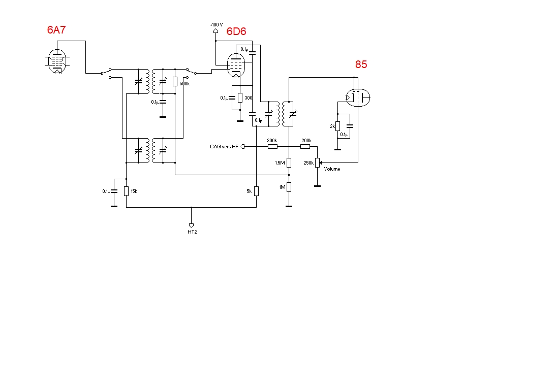

Bon, l’ampli BF du poste partiellement recâblé fonctionne à peu près seulement.
Par rapport au schéma ci-dessous, rien de ce qui est à gauche de la 6A6 déphaseuse n’est câblé.
Quand j’injecte un signal BF sur C39 (voir schéma), et que j’observe les tensions BF sur les grilles des 42 du push-pull, je vois qu’elles diffèrent d’un facteur 3 (à la louche).

Les mesures sont à peu près symétriques, et pourtant, la 42 en bas sur le schéma reçoit une tension 3 fois plus faible que celle du haut.
Je ne suis pas un spécialiste du déphaseur paraphase, alors si vous avez des idées …

C’est cette prise qui est mal positionnée si les amplitudes sur les anodes diffèrent
tu peux la regler en mettant un pot de 1Mo lin comme cela
une fois trouve la bonne tension et phase a injecter sur la grille
tu re calcule la 10K
tu est sur que ta double triode fonctionne dans sa portion lineaire ?
pas trop ce courant / courant max admissible
Merci Rémy
Pour la 6A6, j’ai 1.3 mA de courant cathode ; vu le datasheet, j’ai de la marge (Imax total 35 mA) ! Il faut dire que c’est un tube de puissance ; pourquoi avoir mis ça en déphaseur ?
Il faudrait baisser cette Rk de la 6A6, car 30V de chute de tension dans Rp de chaque triode c’est vraiment pas beaucoup pour piloter les finales… 100V serait plus judicieux.
cela va encore aggraver la dissymetrie du dephaseur
faudra augmenter la correction par la grille
l’ideal serait un generateur de courant a la place de la R ou une alim negative a - 100 ou -150V mais on fait dans la vieille techno
