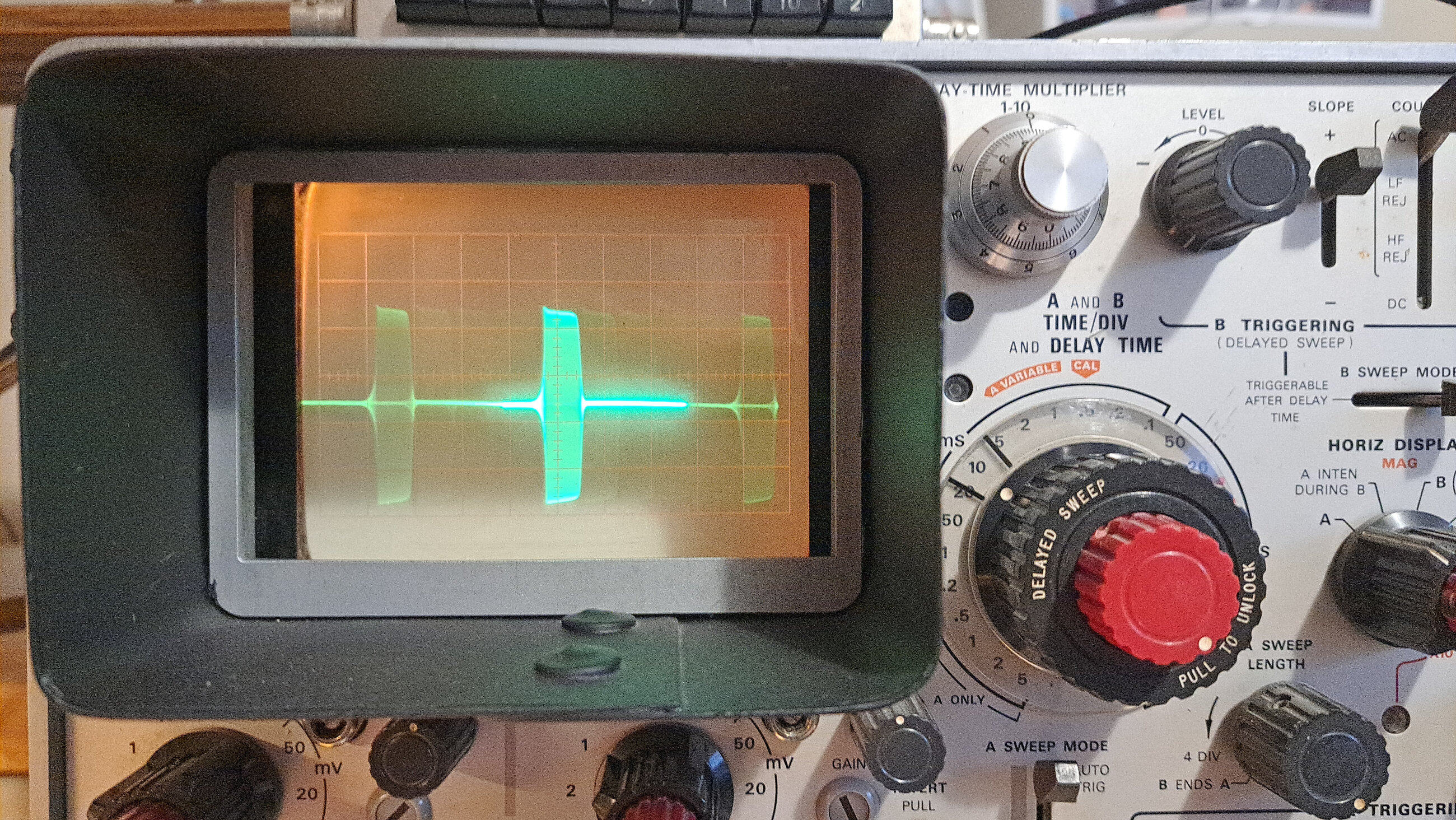

Ce poste est décidément bizarre : voici ce que je vois (et entends) lorsque je branche la sonde (1/10) du scope sur l’anode de la 6D6 avec 10 ms/division.
Sans le scope, juste l’oscillation de l’étage sur 452 kHz bien audible par son battement avec le signal du gene HF.
Je ne crois pas trop à une erreur de cablage, car les tensions sur le tube sont à peu près conformes à celles de la doc.
Je sèche…
as tu essaye de blinder le ou les tubes ?
les resistance de grille 1 sont bonnes aucune de coupée ?
Excellente remarque, maitre Radiolo ! En regardant les photos prises avant le démontage, j’ai vu que tous les tubes, sauf les 3 de l’étage BF, étaient sous blindage ! J’y retourne tout de suite !
Encore une fois, je te tire mon chapeau, Rémy. Avec les blindages sur lé détectrice et l’ampli MF, plus d’oscillation de l’étage, et L’accord du transfo MF2 est très net.

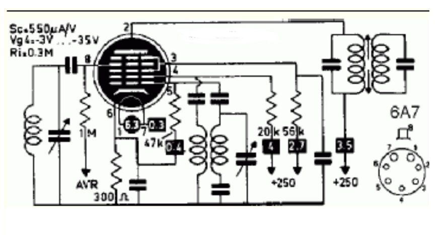

Il faut dire que je suis tombé sur un poste très abimé et que je l’ai entièrement décâblé. Je vais maintenant attaquer l’oscillateur, mais j’ai des doutes sur le schéma, et notamment sur la position et la valeur des capas ajustables C22, C24, C28, C29 et C58.

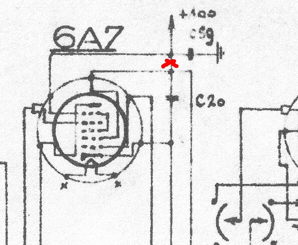

cette liaison me semble etrange
on peut aussi chercher tous les schemas ondia utilisant une 6A7
https://www.doctsf.com/grandlivre/preselection.php?o=m&fmanu=823&fmanm=Ondia&fmonm=&P01=1&fetou=1&fdade=1905&fdafn=2020&fpays=&fopla=1&flarf=6A7&flanb=-1&fopom=-2&fgafm=-2&falso=-2&falty=-2&fmtge=-2&fmtcd=-2&fcsfo=-2&fcdfo=-2&fclnb=-1&fbonb=-2&f_comment=&f_ref=&fdela=-2&f_fiche_photo=0&fcoco=1&fcqui=Z&fconm=&fconu=-1&f_perso1=&f_perso2=&F2_submit2=Valider
Oui, celle-là, je l’avais repérée. Elle ne figure pas sur l’autre version du schéma que j’ai.
Même, l’existence du C20, me semble également curieuse, sauf, a vouloir bloquer l’ OSC .
d’autant plus qu’il est donne pour 2µF en nomenclature
la nomenclature ne semble pas correspondre au schema
