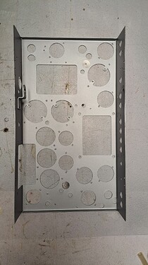

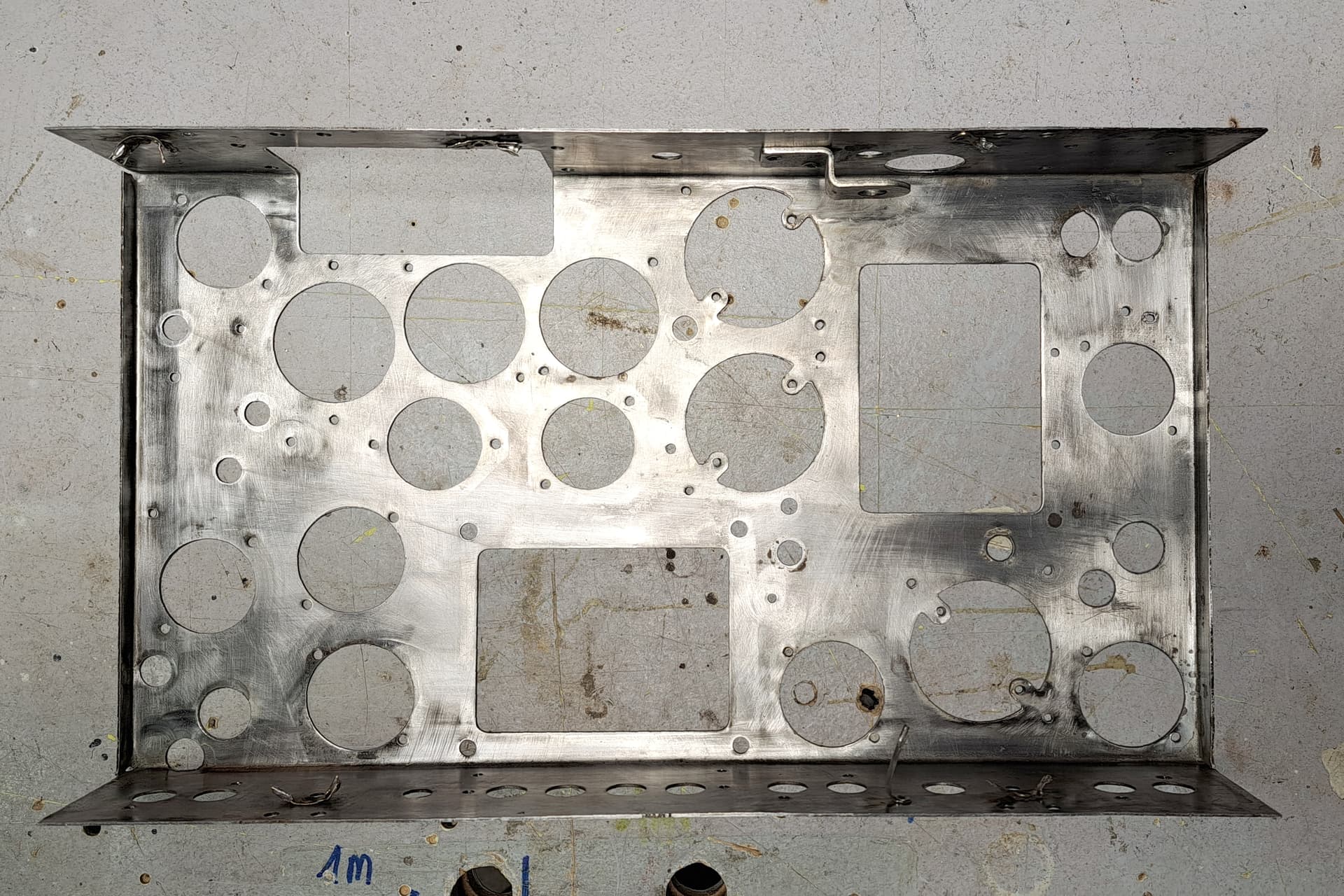

Bonjour la compagnie,

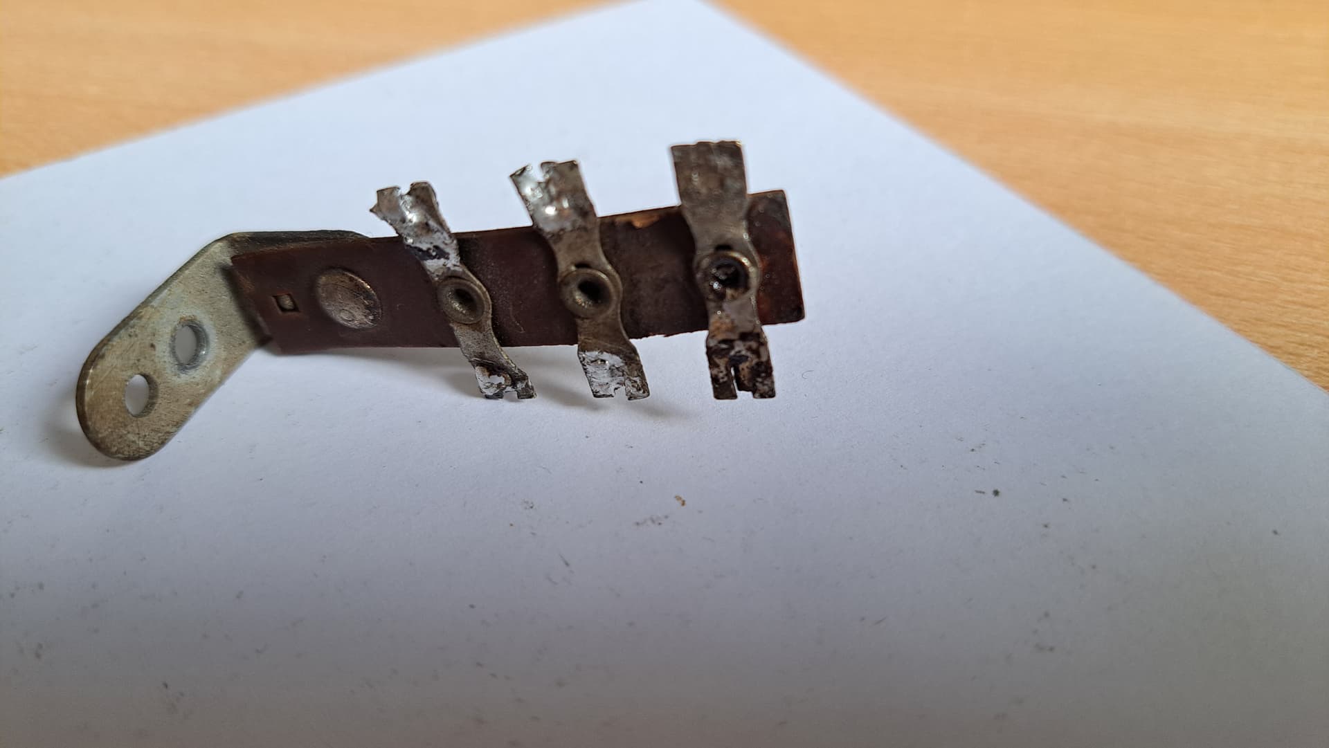

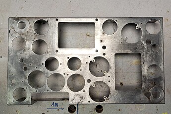

Etat du châssis avant « galvanisation à froid » ; j’ai fini par enlever tous les supports, et toutes les barrettes relais verticales en bakélite , en en cassant certaines, malheureusement.
Michel (F1GOC)
tes barrettes cassées : quelles dimensions et forme ?
Salut Rémy,
Pour la partie bakélite :
largeur : 10mm
longueur : 45m
Michel (F1GOC)

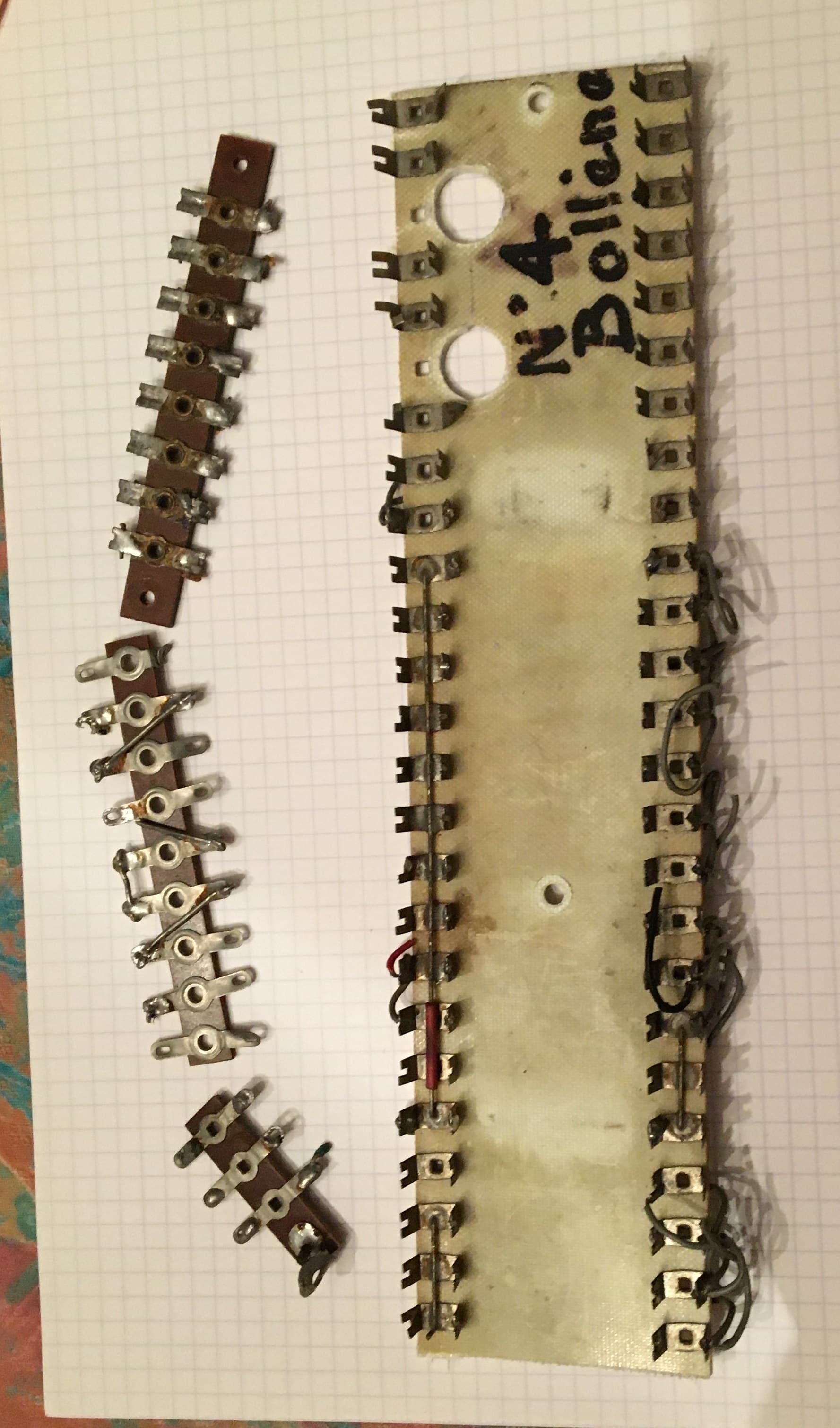

je regarde si j’ai cela
j’ai cela , il te faudra jouer de la scie et bien decaper avant de souder
ce n’est pas jeune
Les 3 barrettes à gauche sur la photo conviendraient bien : coupées à la bonne dimension, puis vissées sur les équerres métalliques avec des vis de 2.5 mm.
Suite en MD ?
Michel (F1GOC)
oui en md
je te donne aussi la grande , elle est en verre epoxy et tu peux scier des barrettes , c’est beaucoup plus costaud que la papier phenolique

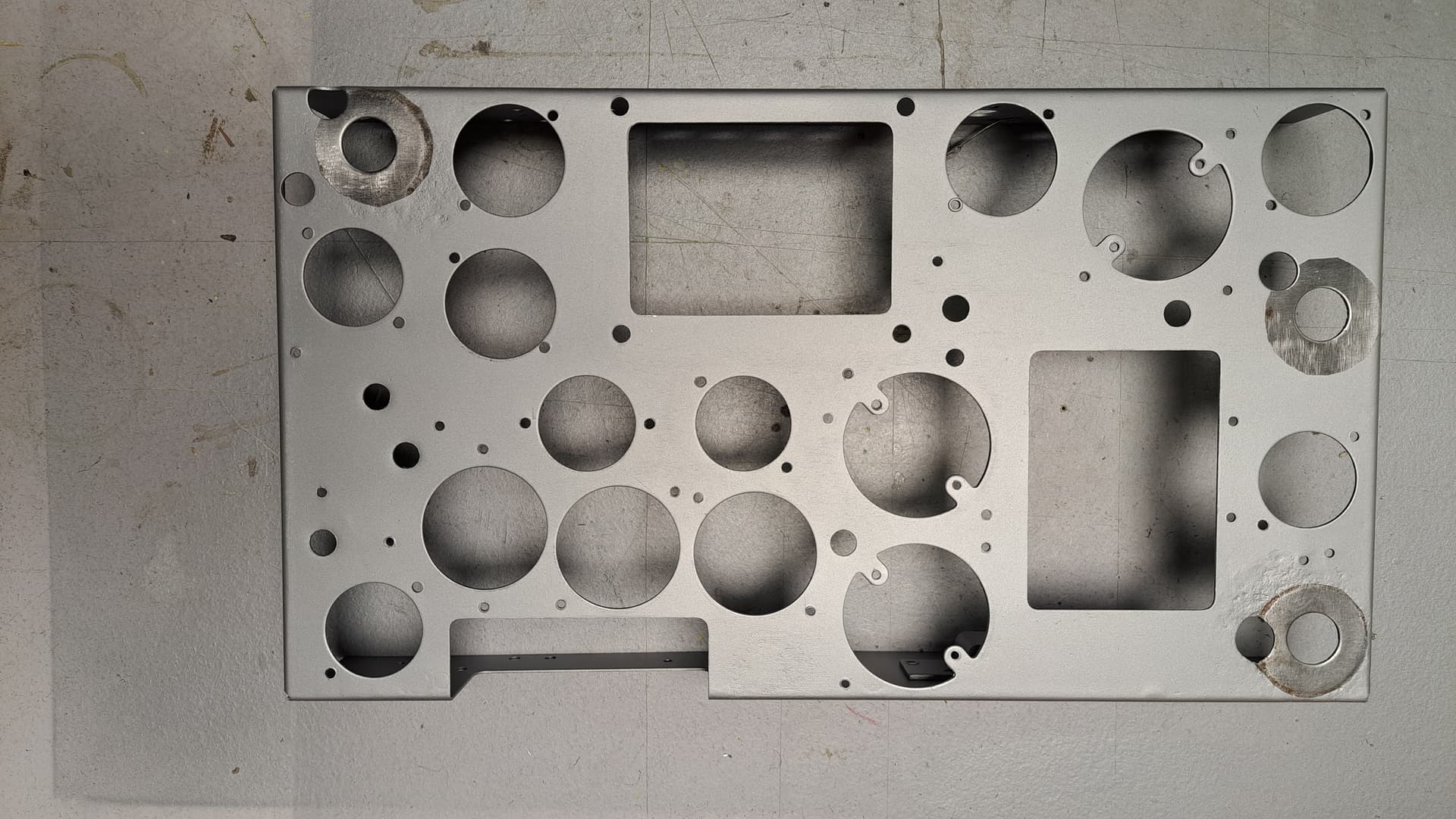

Le chassis après peinture galva (marque Julien)
Michel (F1GOC)

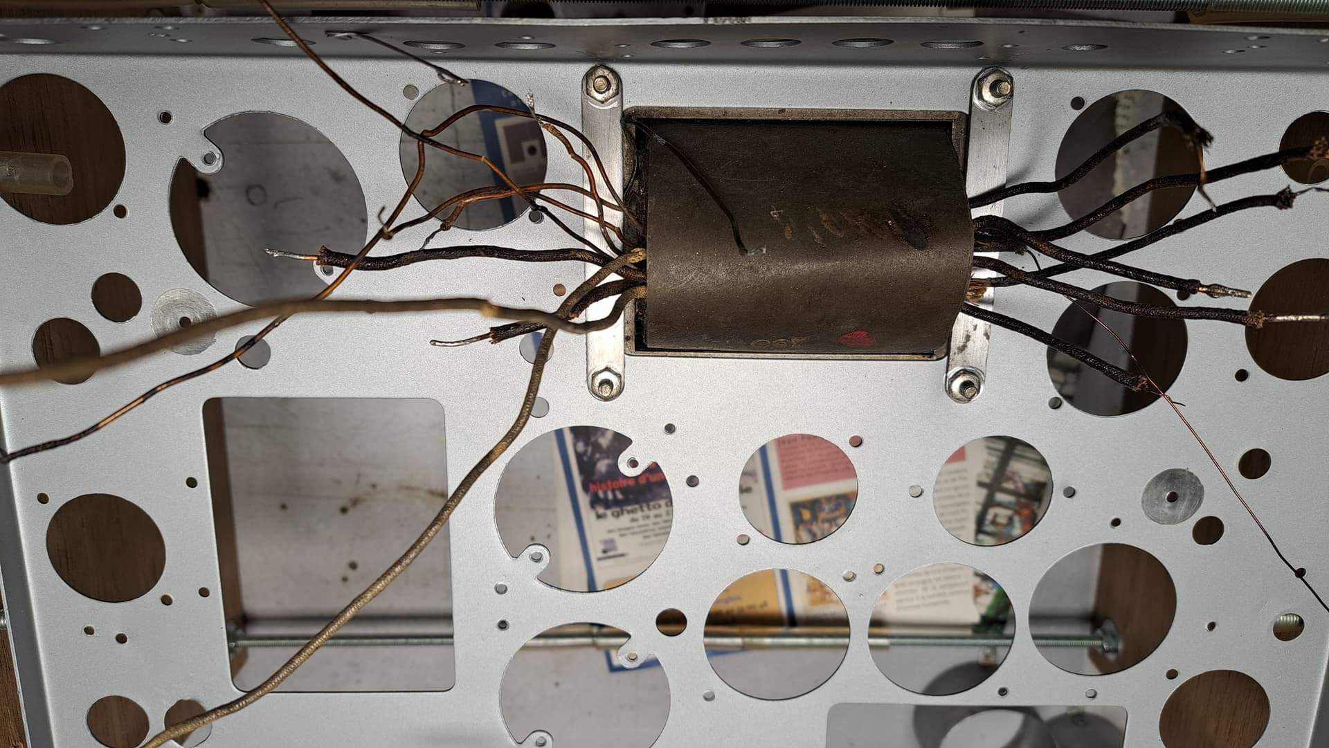

Pour recâbler l’alimentation d’un ONDIA 156, et plus précisément pour ré-isoler les fils qui sortent du TA, je recherche du souplisso coloré (noir ou marron) d’un diamètre interne de 1,5 à 2mm ; Rimlock en vend, mais il est blanc. Il m’en faudrait 1m.
Quelqu’un aurait-il cela en stock ? Ou connait un fournisseur ?

un coup de feutre noir ou marron indelebile ?

Non, pas de la gaine thermo-rétractable ! Ça, j’en ai des km. Du souplisso tissé si possible.
@Radiolo : je vais faire un essai de teinture sur celui de Rimlock

J’en ai en noir et en orange (pour les Philips) tu en veux 1m ?
Edit (excuses moi j’ai cru que c’était de la gaine tressée le souplisso, mea culpa)
Tous les re-bobineurs de moteurs électrique en ont !, une p’tite chute par ci par là !

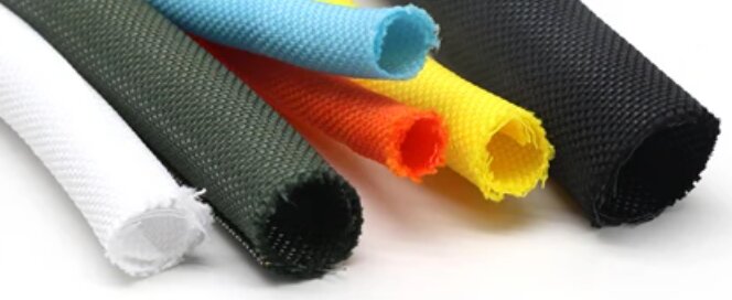

@EverOndia : ben si, Laurent, c’est de la gaine textile tressée, éventuellement enduite. Tu me fais une photo de la gaine dont tu parles stp ?
Michel
Non ca n’est pas enduit, c’est plutot pour faire un faisceau:
Mais si c’est ce que tu cherches c’est bon j’ai en stock du noir et du orange
Il y en a chez Ben Dijkman dans cette partie de son « catalogue » :
