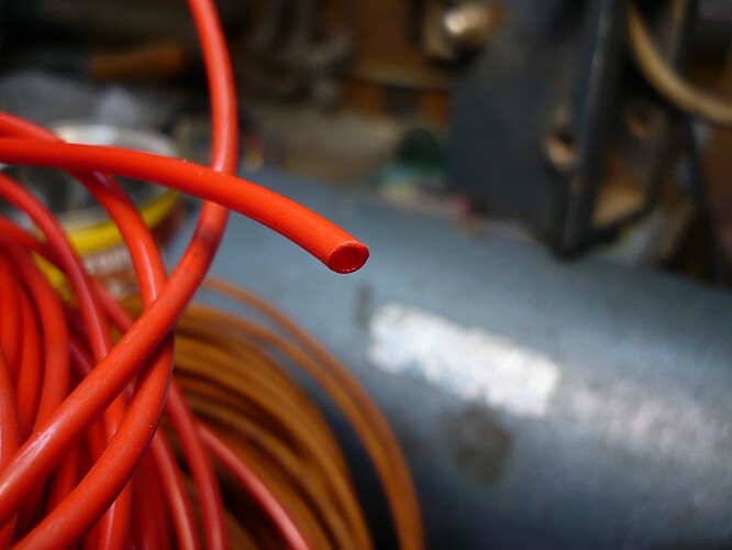

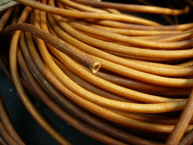

C’est d’un diamètre assez gros; non ?
Du 4mm, c’est thermo rétractable
Au cas ou…J’ai ceci pour dépannage… Tissée ou pas…
