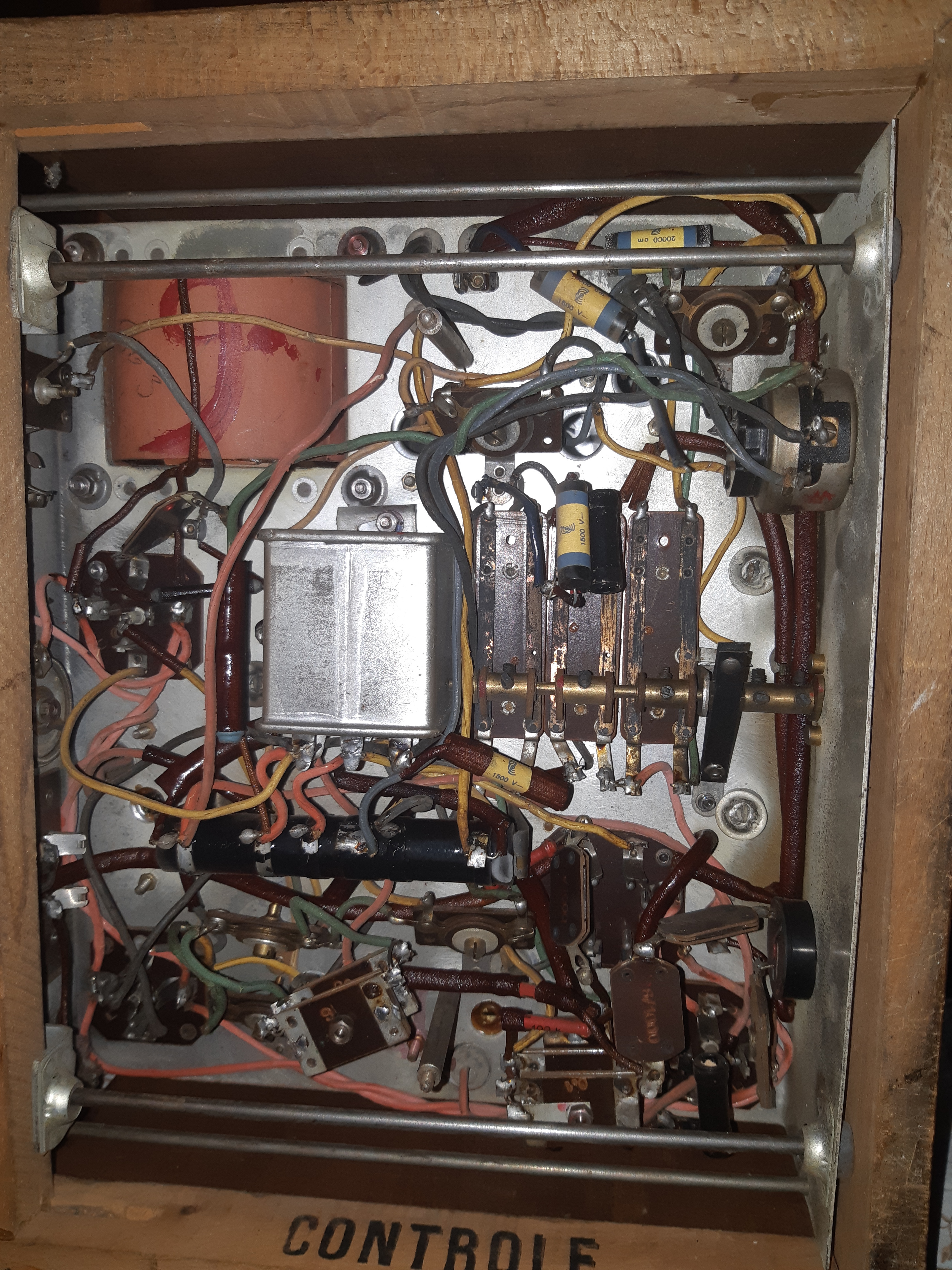

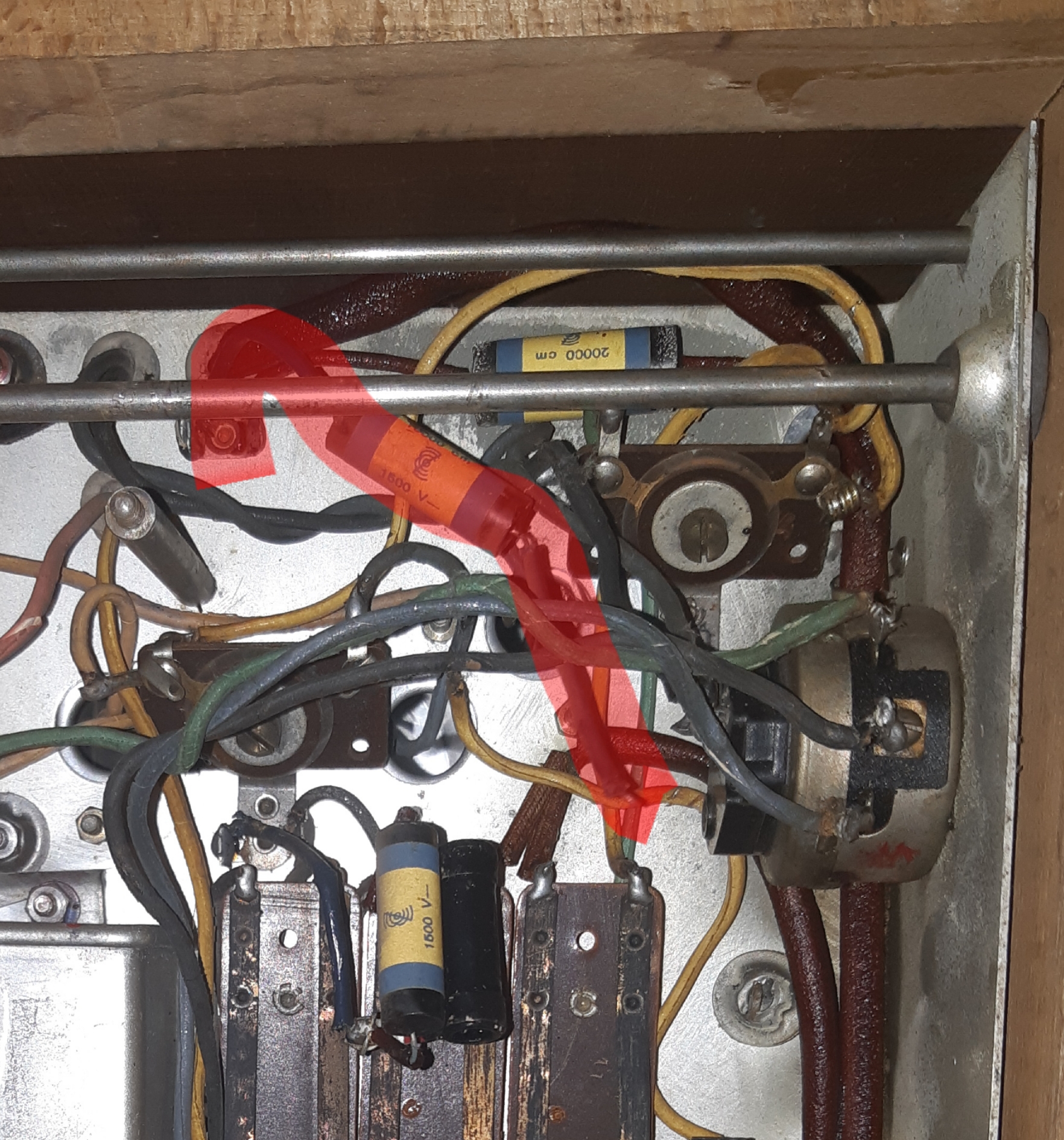

Cependant premier problème de la restau, (il en faut bien je m’y attendais, c’est ce qui fait le charme de ces vielles merveilles… :sweat_smile:) j’ai remarqué un condensateur de 10 000cm à proximité du potentiomètre qui était dessoudé d’un côté. Je n’arrive pas à l’identifié à l’aide du schéma disponible sur le site. Voir photo.
Si quelqu’un a un tuyau a me donner, des précautions à prendre, ou une anecdote sur ce modèle ça fait toujours plaisir !

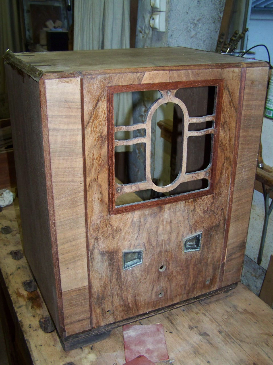

Ça me rappelle que j’ ai complètement restauré la caisse : placages , chanfrein , vernis , mais que je ne l’ ai pas encore remonté ! il faut que je retrouve toutes les pièces :thinking:
J’ai cru remarqué le fameux condensateur fugitif de mon poste sur votre photo, et il semble connecter a la patte centrale du potentiomètre ? A voir si c’est bien le même, il est connecter a la masse de l’autre coté ?
Je vous remerci.
Quel type de vernis avez vous utilisé, cela a t-il rendu l’effet vitrifié d’origine ?
Ce condensateur devait être entre masse et un fil secteur de l’inter du potard,donc à priori non indispensable.Tous ces condensateurs sont à changer car ils sont tous fuyards car bouchés avec du goudron.
J’ ai refait le coffret chez l’ ébéniste du coin qui accepte , moyennant finances bien sur , des " stagiaires " en formation , et des particuliers qui ont un meuble ancien ou aps à restaurer , et à l’ occasion , comme moi , d’ autre sobjets ou coffrets en bois .
J’ ai donc utilisé son vernis . mais depuis j’ en ai acheté un flacon chez un spécialiste , exposant à la foire de Rouen , mais pas encore utilisé .

Super merci du retour, ça m’éclaire donc. Mais a l’origine ce condo avait une utilité non ? Cela serai mieux de le rebranché je pense, bien évidement il est prévu le changement de ces denier. pensait vous que les condensateurs contenu dans le boitier métallique au centre du châssis vaillent également le coup d’être remplacé ? D’ailleurs je me suis aperçu en testant la continuité du potentiomètre, que celui-çi fonctionnait en permanence, le circuit n’est donc pas interrompu lorsqu’on arrive en buté du bouton…
J’y jetterai un oeil demain je vous tiendrait au courant au cas où ça puisse aider quelqu’un.
C’ est un potentiomètre normal, sans interrupteur M/A, la coupure du secteur doit se faire par un autre bouton.
Bonjour Joel8, déjà je vous remerci pour votre retour.
Mais il s’agit bien d’un potentiomètre avec interrupteur, la fiche que l’on peut apercevoir sur la deuxième photo le confirme.
J’ avais remis le chassis juste un peu nettoyé dans la boite mais pas encore remis le HP Il faut que je le retrouve. Il faut que je lui retrouve également deux boutons on verra ça à Bonneval en septembre … si on a vaincu le virus et que la bourse n’ est pas annulée …
En réexaminant la caisse je m’ aperçois qu’ il y a une 10 aine de trous de vers sur le dessus, trous qui bien sur ne s’ y trouvaient pas lors de la restauration.
Le poste avait du être entreposé à l’ humidité et les vers étaient donc dans le bois sans qu’ on en voit la présence quand je l’ ai récupéré et refait la caisse et je n’ ai pas traité avant revernissage . L’ ébéniste ne m’ a pas non plus alerté sur cette éventualité :frowning_face:
En effet , contrairement à ce que chacun pense , les trous visibles ne sont pas faits par le ver qui rentre dans le bois , mais par le papillon qui en est sorti , une ou plusieurs années après que le papillon soit venu pondre , en faisant un tout petit trou quasi invisible lors de cette ponte .

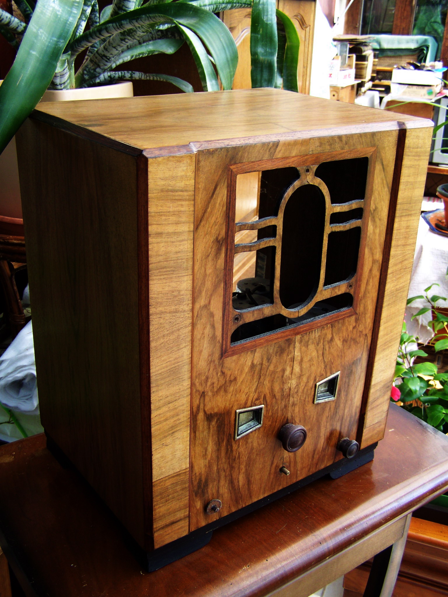

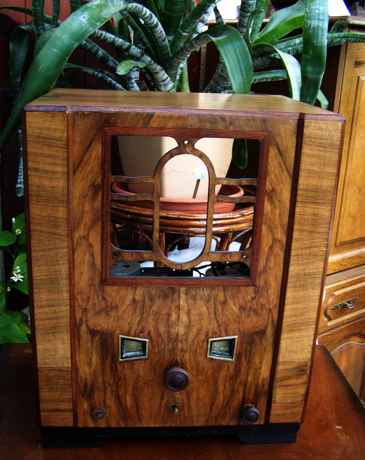

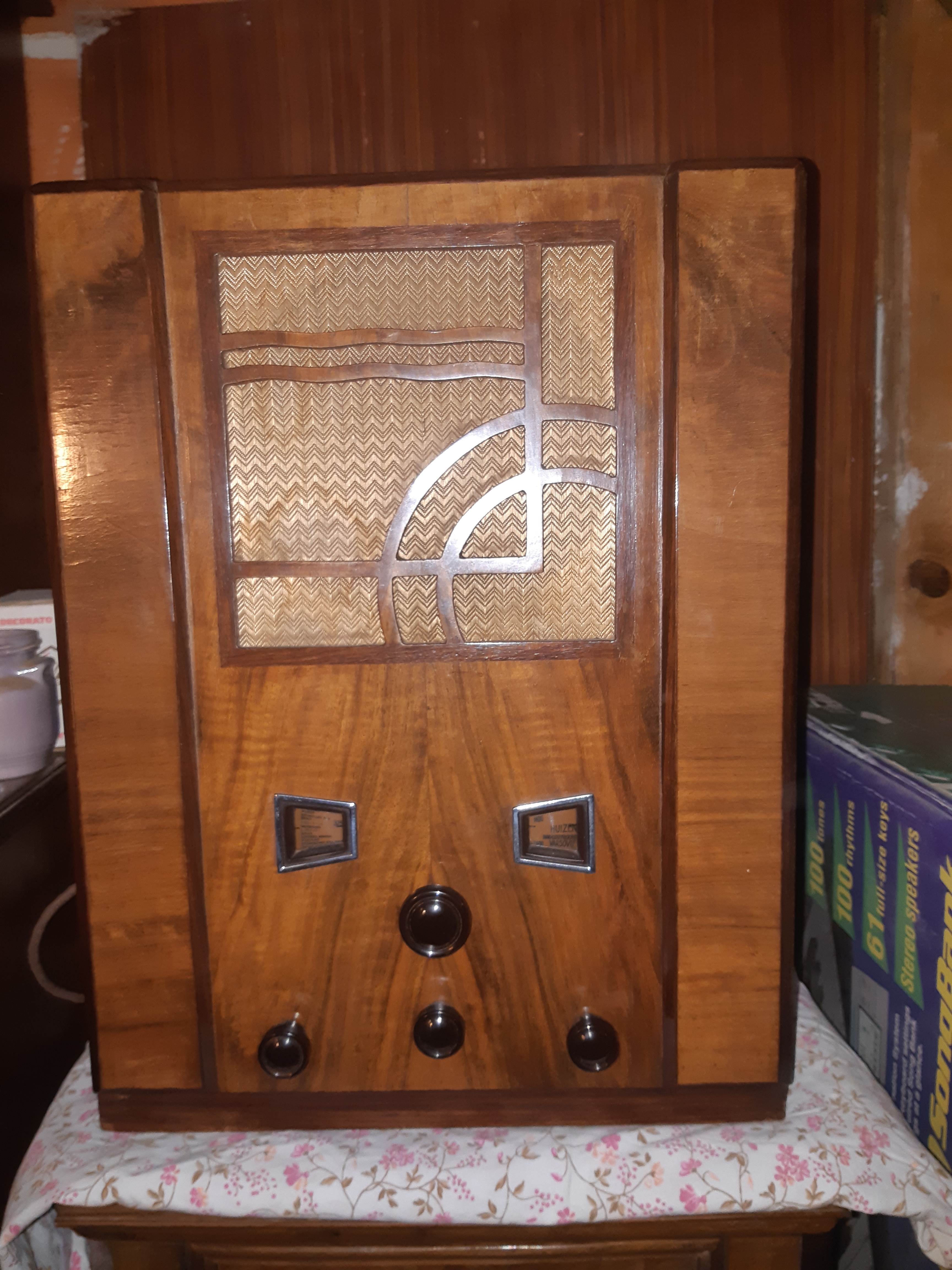

Voilà les photos promises hier soir
Le résultat est magnifique, vous avez un très jolie poste qui reviens de loin !
