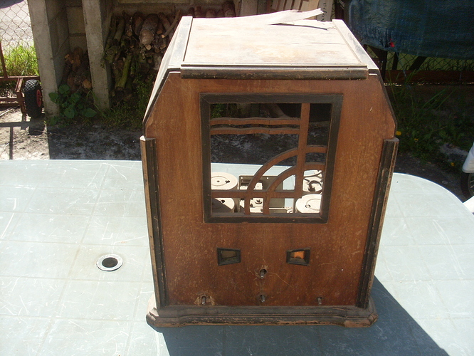

Voici le mien: C’ est le Penthexodine 63 (5ème présentation), le même décor de H.P. comme celui de Thibaut mais la caisse est différente et il possède le châssis de celui de Claude.
Jeu de lampes: 6 -> E444 - E446 - E447 - E447 - E443H - 1561.
Il est vraiment dans un piteux état, la caisse est H.S.: placage décollé et moisi et les parois du côté et du dessus gondolés, juste la façade de récupérable. Il manque les lampes et le H.P., une bonne partie des fils sont cuits.
Ça va être un véritable challenge de remettre cet engin en état mais pourquoi pas ?
En effet il y a du boulot Gilles,mais avec les temps qui courent,on n’est pas pressé. :thinking:
Ah oui vous avez du travail là :joy: de quoi y passer quelques après midi.
Votre caisse a une trés jolie forme et c’est bien dommage que le temps n’ai pas ménager ses efforts :cry:
Si il vous manque les lampes je vous souhaite du courage pour en trouvé car j’ai moi même une penthode de puissance BF E443 H qui est rideau, et elles courent pas les rues ces lampes :sweat_smile:

La caisse ça se refait soi même sans pb mais pour faire impec , chez l’ ébéniste , et à 25 eu de l’ heure , comme il y en a pour pas loin de 5 à 7h de boulot, voire plus , ça va chiffrer ! :frowning_face:

Ce poste a du être exposé un bon moment à l’ humidité vu l’ état ! Pour la caisse: ce sera du « moi-même », je vais acheter du contreplaqué à la bonne épaisseur et du placage, j’ ai déjà fait (un couvercle de "boîte à outils DUCRETET qui était manquant).

A part le toit ? il faudrait voir de plus près , les côtés, une fois le placage décollé , et un nouveau placage remis en place , sont sans doute récupérables sans les changer
