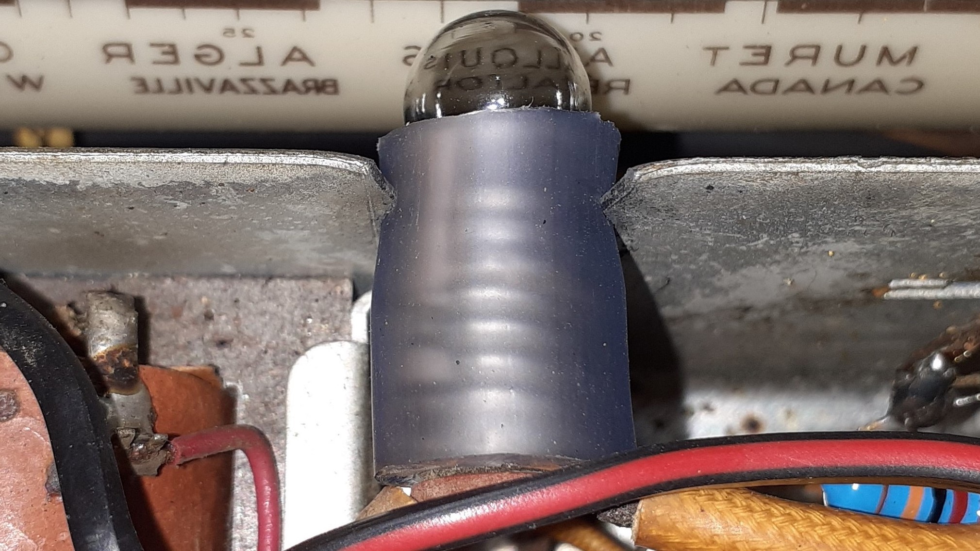

Bonjour tout le monde , j’ai du nouveau , j’ai trouvé un condensateur et je l’ai installé , j’ai aussi isolé les ampoules cadran , j’ai branché le poste , certaines lampes font une brève lueur blanche (comme disait Patrick) et puis toutes se mettent a rougir tranquillement , pas d’odeur de brulé pas d’explosion , pas de fumée , le transfo ne chauffe pas , tout a l’air cool , le problème maintenant c’est que J’ai un faible son, et même en tournant le potentiomètre ça n’augmente pas , il faut vraiment tendre l’oreille pour le percevoir , on dirais que UL 41 est un peu plus chaude que les autres au toucher .
que faut 'il faire maintenant ?
Cordialement .
  • Pour les lueurs blanches à l’allumage, c’est le coup classique qui surprend beaucoup la première fois que l’on voit cela.
  • Les ampoules du cadran sont maintenant bien isolées; ces genres de tubes en plastique tendre, c’est ce que j’utilise mais il faut appuyer assez fort sur le support de l’ampoule afin de le faire rentrer dans l’encoche du châssis
  • Il est tout à fait normal que l’UL41, comme d’ailleurs l’UY 41, chauffent et devraient même être brulantes surtout l’UL41.
-Puisque qu’il a été indiqué que ce poste a fonctionné avec ses principaux condensateurs changés ainsi que quelques résistances hors tolérance, on peut valablement en déduire qu’à ce niveau il n’y a pas eu d’erreur de câblage sauf pour ce condensateur de filtrage monté à l’envers mais changé depuis, le transformateur d’alimentation doit être également ok. Il est également indiqué qu’une lampe HS a été changée…
  • Il faut déjà vérifier rapidement en ne laissant pas le poste trop longtemps sous tension, si la HT redressée est toujours bien autour de 160 Volts à l’entrée de R 20; c’est vrai que le1 watt de puissance pour cette résistance de filtrage est un peu « juste » car je l’ai vue à 5 watts sur un autre schéma avec les mêmes tubes mais cela n’est pas important pour le bon fonctionnement du poste.
  • Si la HT redressée est faible ou nulle, il aurait été intéressant de faire le test avec la diode 1N4007 afin de vérifier l’état du tube redresseur.
Bon courage.
Patrick.

En reprenant directement ?? donc si 0V sur la cathode de la UY41 est HS suite à un court circuit , elle ne claque pas spontanément , même si la lampe s’allume normalement et ce qui me parait bizarre tu dis avoir entendu du son très faiblement, impossible sans haute tension , donc aux bornes de la R20 il y a aussi 0v pour 170 et 135V
C’est tout a fait ça Roger , j’ai 0V entre le négatif de C31 et les bornes de R17 et j’ai 0V entre le plot K de la lampe et la masse .
Je viens de brancher le poste et j’ai écouté attentivement je n’ai plus du tout de son .
Alors qu’es ce qu’on fait maintenant ? changer la valve , je dois en avoir une dans mes archives en espérant quelle est bonne , et après ? ou peut être avant ?
cordialement .
Que faire maintenant? je ne sais pas car à mon niveau je suis assez perdu. Cependant, je ne mettrais plus ce poste sous tension dans cet état et que par conséquence, le remplacement du tube redresseur par une autre UY41 est donc risqué surtout que ce tube est un piège car il peut rougir tout en ne redressant plus rien si, à cause d’une fausse manip ou d’une erreur de montage, la coupure s’est effectuée qu’ au niveau de son fusible cathode.

Comme déjà évoqué , C31 à l’envers , mise sous tension plusieurs fois pour les essais , puis erreur vu et remis à l’endroit et mis sous tension avec succès , puis grognement de plus en plus à chaque mise sous tension en gros il a marché deux jours .
le troisième jour , mise sous tension rien ne se passe ampoules cadran allumées et pas de son rien , je remarque que la valve emmet une lueur blanche continue et là j’ai tout arrêté c’était en 2016.
A sa remise sous tension récente <<C31 remplacé>> , j’avais une très faible audition volume à fond que je n’ai plus maintenant , il devait encore y avoir une petite tension sur la cathode de la valve , comme dit Roger elle n’aurait pas claqué spontanément.
Pour le moment en regardant bien je ne vois pas de court circuit rien ne se touche et rien de ce qu’il ne faut pas touche une masse .
La question est la suivante : est ce que C31avant son remplacement aurait pu détériorer la valve et le court circuit serait venu de là ? .
Cordialement
Avec un peu de logique la UY41 était elle celle d’origine et avec un chimique branché à l’envers elle n’aurait pas du tout « aimé », Jeans la polarité doit être scrupuleusement respectée et là surtout en capacité de tête , il faut contrôler le câblage avant de remettre une lampe neuve de préférence, vérifier que le circuit cathode ne soit pas à la masse , avec un Ohmètre, R X 10 où 100 , le transfo de module y est directement alimenté ???
