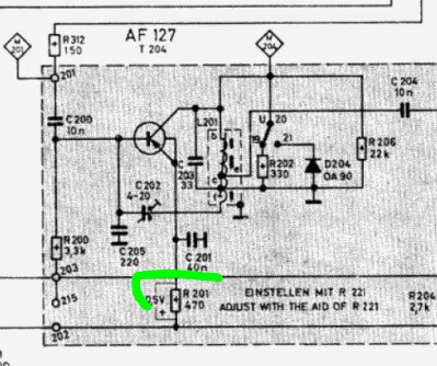

J’ai maintenant 190mV sur R201, il faudrait 0,5V…

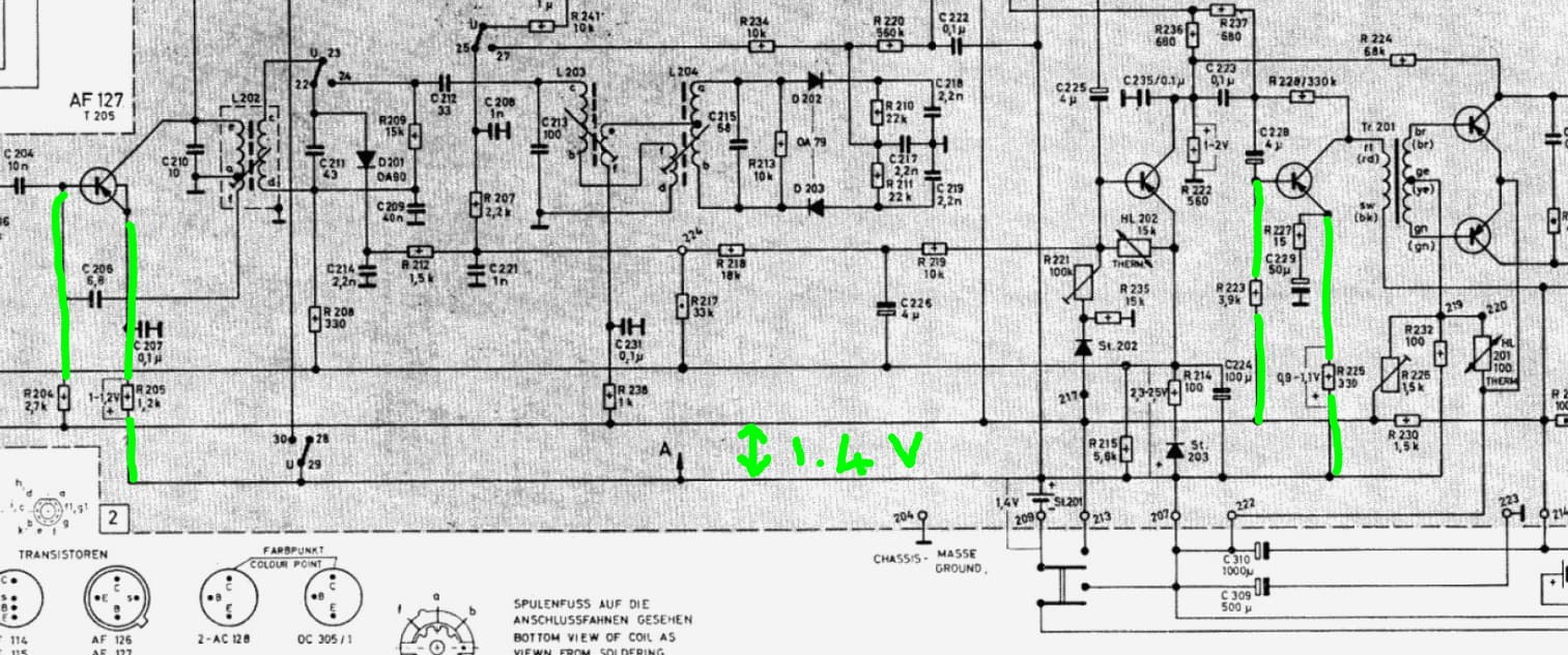

Peut-être refaire le point de repos du push?
verifie le , mais pas de reglage au pif
apres regarde le point de polar du preampli BF T206
tu as bien les 1.4V c’est ce qui assure la polar des etages FI
Il manque 310mv , R201 a pas changer de valeur ? Avant de refaire le point de repos du push .
Pour avoir mes 190mV, R201 est presque en CC. Si j’augmente, la polar diminue…

le 1.4V assure la polar de ces deux etages
R231 de 100ohm a était vérifié ?
J’ai refait le point de repos du push, qui avait énormément bougé.
R221 règle effectivement les polars de T204 et T206.
En mettant R201 au mini de résistance, j’arrive à avoir respectivement 270mV et 1,8V, les deux un peu faibles.

R201 ?? elle est la sur le schéma ??
comprends plus bien c’est une fixe
R221, pardon…
