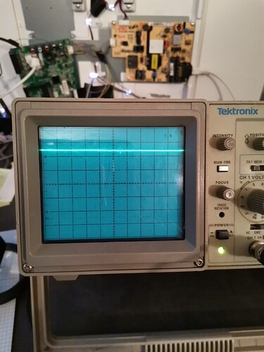

Photos avec 50ms et 5ms
Branchement de la prise
Essai mise en marche
Télé en fonctionnement
Même oscillograme
Sans passer l’oscilloscope en mode trigger normal (voire single SGL SWP, mais pas nécessaire ici, et réarmer alors à chaque fois avec le bouton reset), cela va être difficile. Il faut que le type de front et le niveau soient configurés correctement. Facile à faire quand on peut multiplier les essais. On peut alors sélectionner la bonne base de temps et pousser la luminosité si besoin.
Pour essayer de bien visualiser le pulse , laissez la base de temps assez basse ( 50ms ).
Branchez la TV .
avec le scope , attendre que le spot arrive sur la 1ère 2ème division , appuyez sur Marche .
Le pulse dure entre 50ms ~ 100 ms
Avec un balayage à 50ms par carreau, soit 0.5s pour l’écran, appuyer entre le premier et le deuxième carreau est déjà sportif ! Mais cela devrait être visible dans tous les cas.
Et il serait bon de vérifier avec le calibrateur que tout fonctionne et que les réglages sont cohérents avec ce qui est recherché.

Pas de changement je vois rien de plus par contre quand j’ai débranché la sonde la télé c’est éteint
Pas de pulse ?
Non mais je devrais voir quoi exactement le pulse c’est quoi, meme quand la télé c’est allumée j’ai rien vu
Pulse négatif :
Normalement la trace est au alentour de 3V3 , puis descend à 0v ( lors de l’appui sur Marche ) pendant quelques dizaines de ms, puis revient à 3V3 .
(Après on peut ajouter le condensateur en // sur C957 pour augmenter la durée du pulse)
Calibrer, ce n’est pas vraiment nécessaire, mais il faut vérifier que l’oscilloscope et la sonde fonctionnent correctement, et que la trace par défaut est au bon endroit. Une sonde en défaut, ou simplement le grip-fil mal enfoncé quand on n’a pas l’habitude sont un classique.
Comme vérifier qu’un multimètre fonctionne sur un signal connu.

les 3V3 sur le collecteur chute a 0V quand j’enclenche l’inter qui met l’émetteur a la masse
on va faire le test suivant :
Inter ouvert
TV branchée en mode veille
Appuyez sur Marche , le voyant s’éteint
Attendre un instant , fermez l’inter une seconde puis de nouveau ouvert
( vous pouvez réaliser plusieurs fois cette action , en laissant un temps entre chaque d’une dizaine de seconde)
Que se passe t-il ?
il se passe rien, par contre le voyant ne s’allume plus
Toute la partie System Reset ( Q905 , Q906 , Q907 ) fonctionne correctement . OK
Par contre le CPU MT5531 semble ne pas répondre à la demande de Reset.
