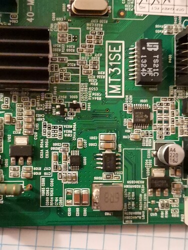

Si possible une photo uniquement de la partie COLD ,
(Sur cette photo, la sérigraphie est un peu flou par endroit sur la partie haute de l’image …)
Pouvez vous me donner la référence inscrite sur U601 ?

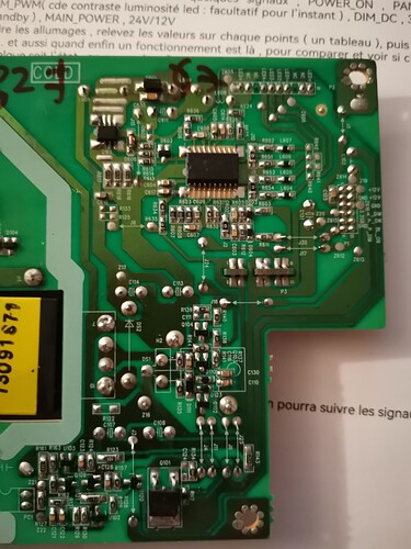

Sans vouloir vous ennuyer , une photo de cette zone ( voir photo jointe ) où l’on peut bien voir les pistes du circuit imprimé si possible … ![]()
Excellent , on pourra facilement forcer le fonctionnement .
Avez-vous quelques valeurs de résistance ? Un générateur de fonction ?
Pouvez-vous me donnez les références des composants marqués d’une croix X ?

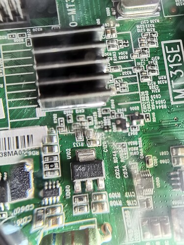

Où il y a la flèche , illusion ou bien il manque un composant ?
Je me fais tout petit petit , une photo de la même zone ( que la photo jointe ) où on peut lire la sérigraphie , pour pouvoir facilement suivre sur un plan .
Les résistances j’ai de tout, pas generateur, il manque bien un composant
de gauche a droite 25Q64FVSIG-1347
AS1117-4708ADX
DM436-2905E
4832-GA3F14
DRV632-3ATG4-C63X

Dans cette configuration , il ne manque pas de composant pour CD8D
On pourra utiliser l’emplacement de CD8D pour un test éventuel

Êtes vous sûr de la deuxième référence ( en deuxième position à partir de la gauche ) ?
UD60 ( voir photo message précédent avec la position des croix rouges ) ,
… pas U102 que l’on a déjà contrôlé ![]()
IACED
| : repère sens du composant
ACE: product code of MP2143DJ;
D : year code

Vérifions l’alimentation intermédiaire +5V , au voltmètre puis à l’oscilloscope. cal 1V/div , pour la base de temps , parcourez la gamme sec/div de ~10ms à ~10µs pour voir si il y a de la ronfle ( ondulation basse fréquence ) ou des parasites ( haute fréquence hormis ceux du découpage )

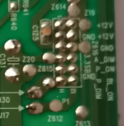

On va se connecter sur une zone sans composants , tranquille pour souder ! ( option NonCablé )
Avec les 3 essais habituels : TV en veille , essai mise en marche , TV qui fonctionne ?
En veille , on doit avoir 0V sauf erreur de ma part
Elle se met plus en veille,
Débranchée puis rebranchée du secteur , elle se met tout de suite en tentative de marche ??
