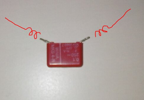

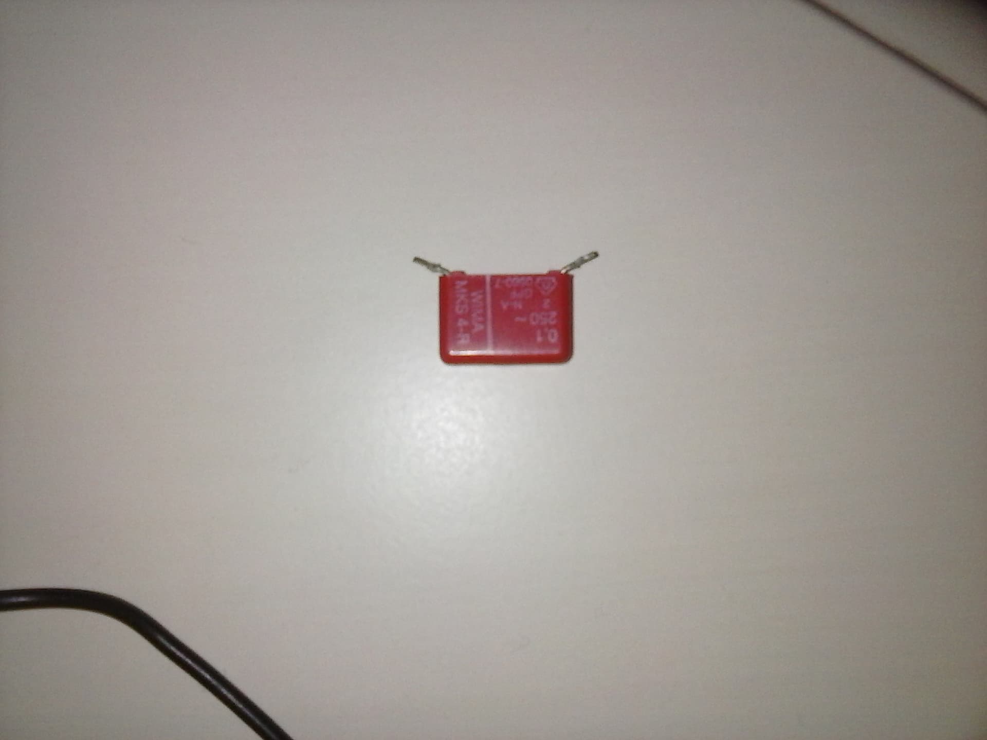

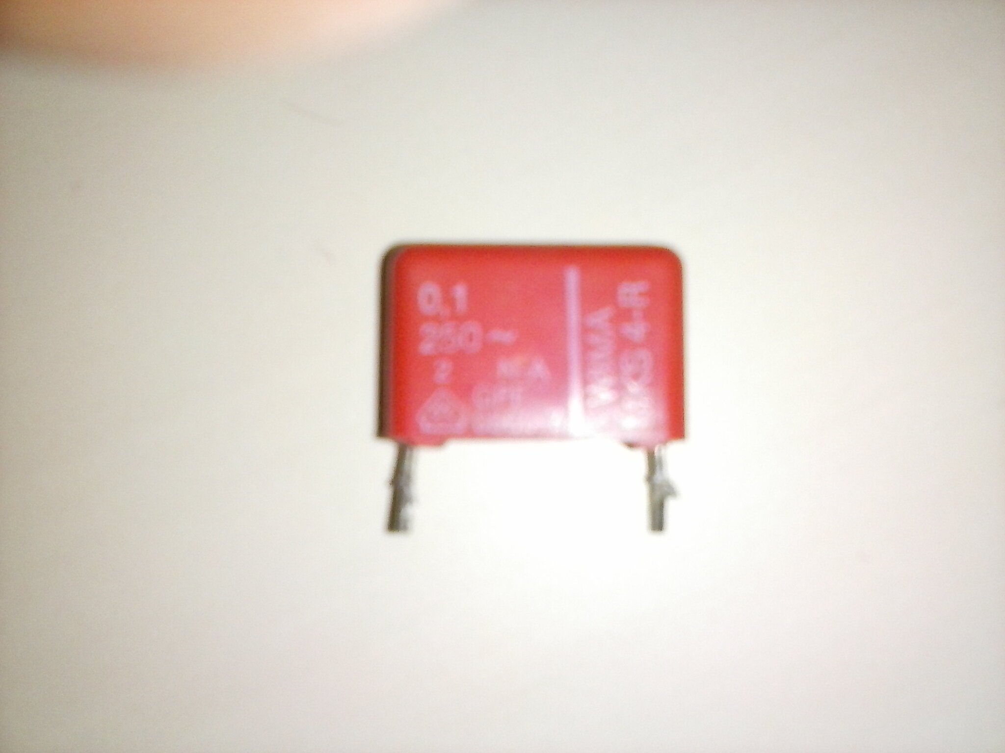

J’ai trouvé ce condo de 100nFsur un chassis tv grundig que je ne veux pas garder
Par contre il a les pattes un peut trop courte
oui, ça irais ( mais la photo est mauvaise)
Je peux pas mieux
rallonge les pattes avec deux bouts de fil de cablage
une boudinette au bout pour que la soudure tienne
C’est quoi une boudinette ?
en matière de cablage puis je prendre la partie centrale en cuivre d’un cable d’antennes ?
ça
C’est bien gros :frowning: prends des queues de résistances ou de diodes en rab
chercher dans les fils pour telephone

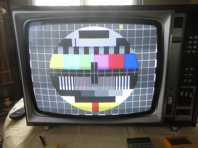

C’est bon le recadrage est bon
Bravo, on veut voir :slight_smile: une photo de la mire ?
La voila …c’est plus que parfait
Bravo a ce succès c’est bien la preuve qu’un amateur ignorant mais respectant les conseils de nos Amis arrive au bout d’une aventure ou je n’avais pas acheté de jetons gagnant.
A regarder par ceux qui partent sans arrêt dans tout les sens et qui en plus ne son pas content a la fin.
Encore une fois bravo à tous.
En toute humilité de mon temps (1955) on avait bien du mal a avoir une image aussi bien cadré et homogène dans sa qualité.
Guy le doyen.
Il est impeccable :grinning:
