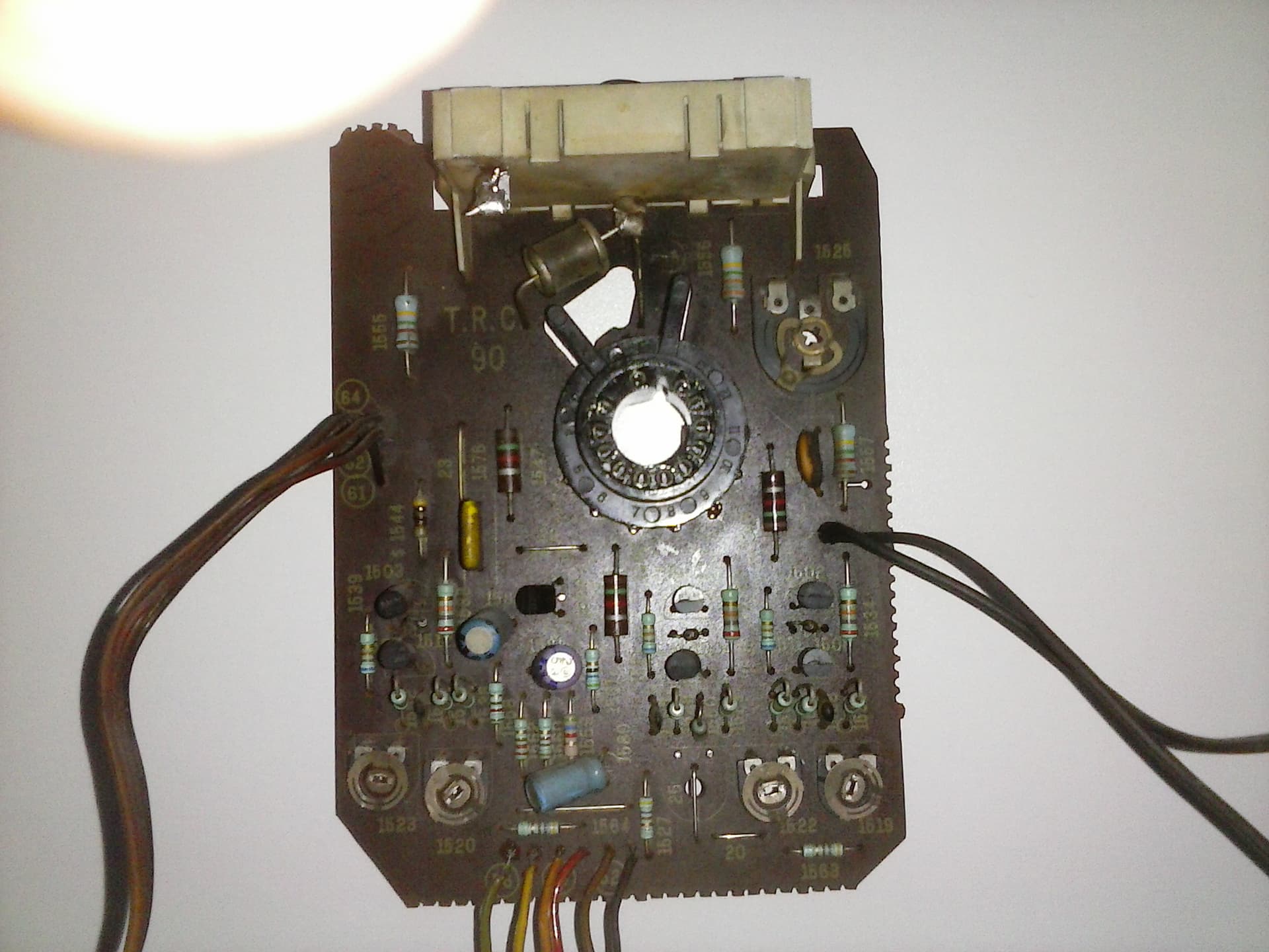

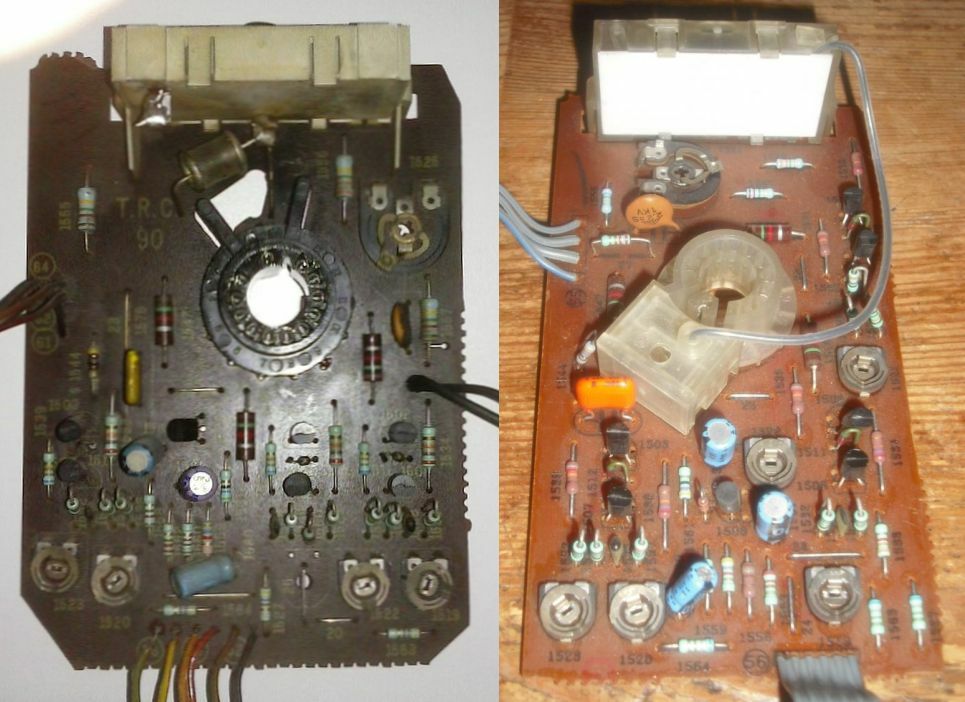

Vu sur forum Radiofil : Rétro-forum, le forum de Radiofil, les amateurs de TSF • Afficher le sujet - Donne platine TRC TVC12 neuve
Salutations Jean-Luc
Merci pour cette info mais ça n’ira pas, c’est pas la même
Salutations Thierry
La mienne est comme ça
Je pense que ma platine est plus récente que celle-ci (connecteurs, nappes plates).
On peut peut-être l’adapter en dessoudant les nappes mais il faudrait relever le schéma des deux versions et les comparer.
Je peux me tromper mais j’ai l’impression que ce n’est pas pour lé même tube :thinking:
t’as sûrement raison, il semble qu’il y ait une pinoche de plus dans celle de droite …
Mais la photo de droite n’est pas nette pour le support … :thinking:
On voit mieux là ?
