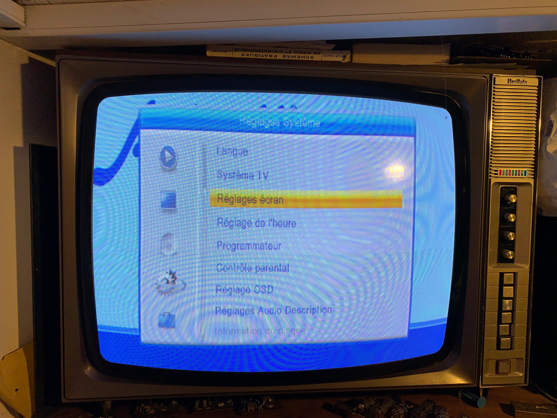

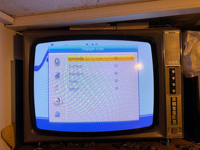

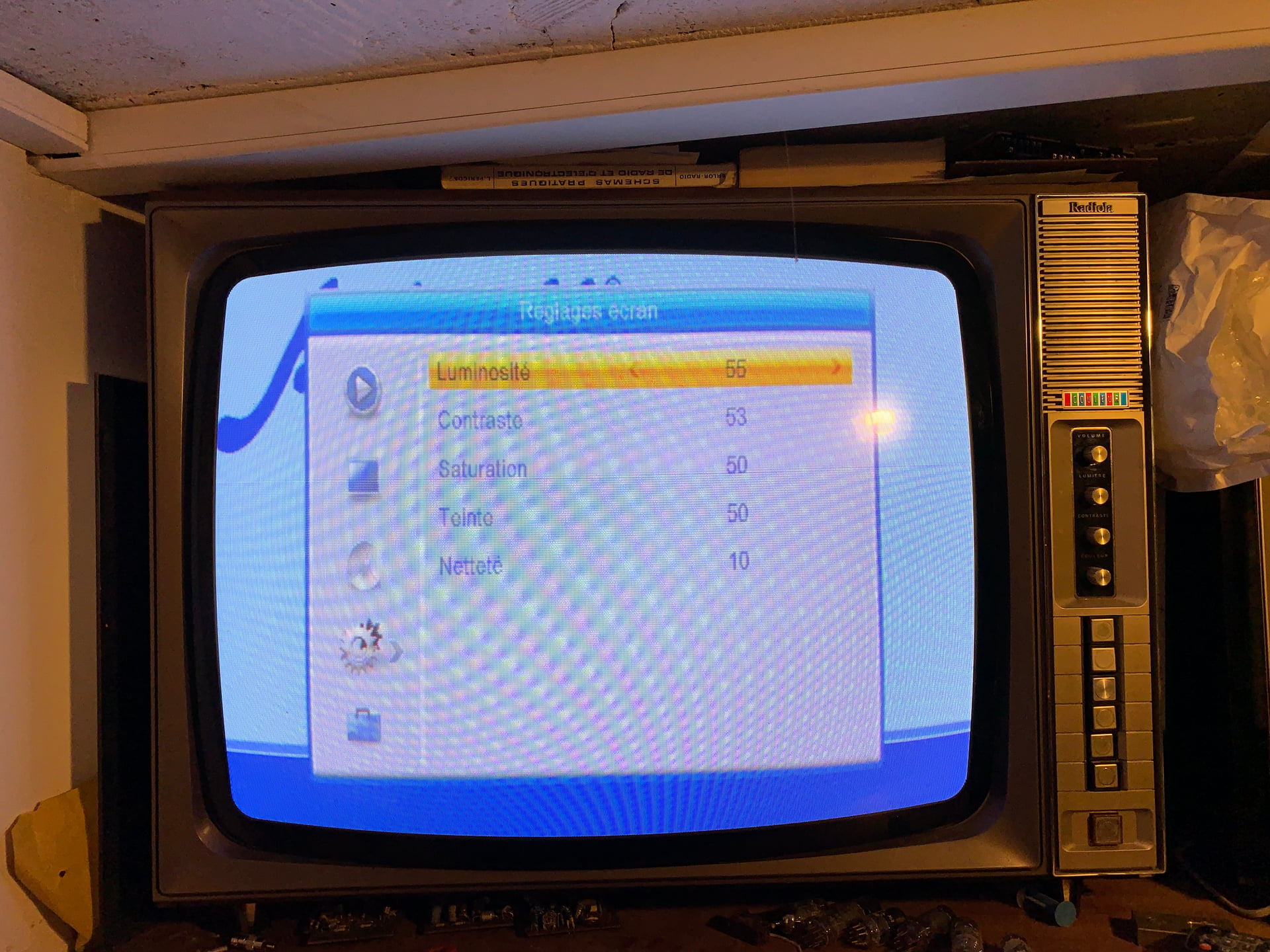

Bonsoir à tous
Sur certains décodeur tnt bon marché on peut accéder aux menu réglages écran, sa ma servi sur mon tvc7 secam de 1980 dont je me sert à l’atelier en rvb
