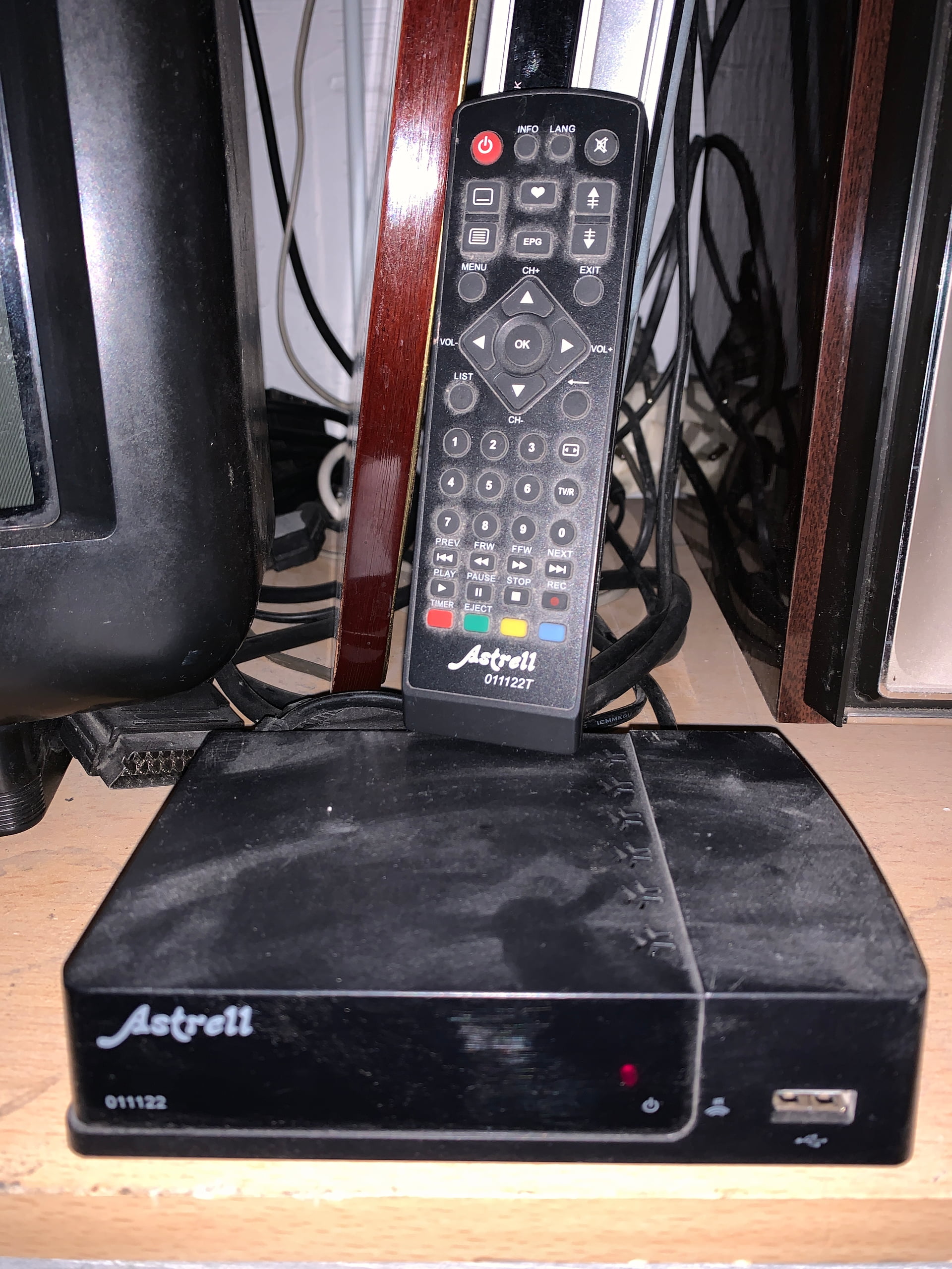

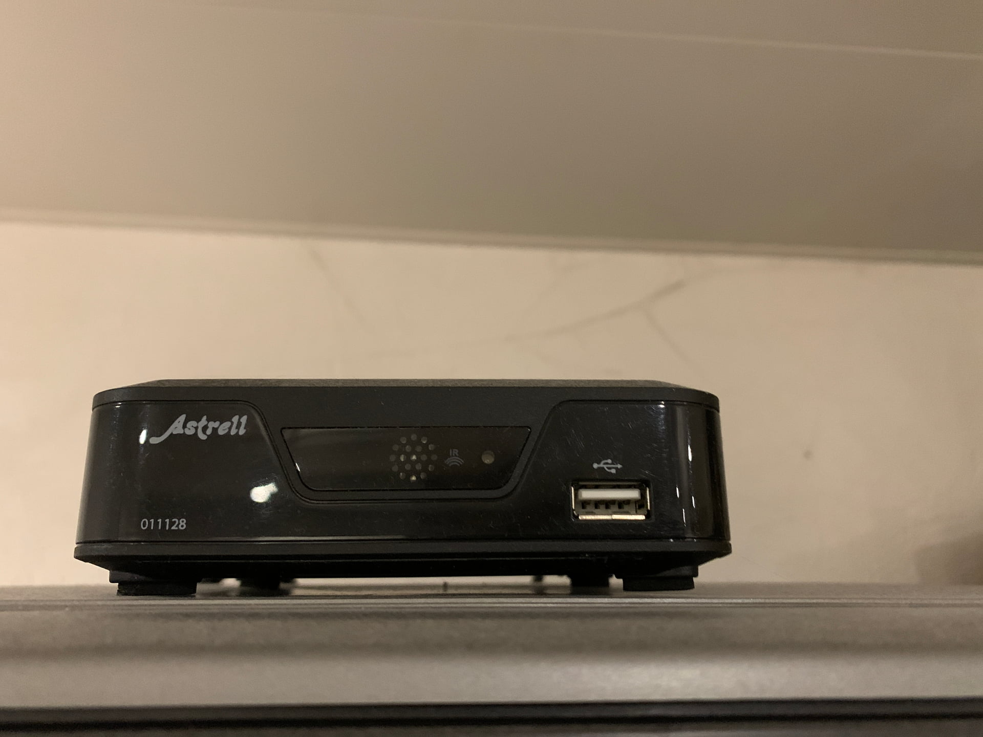

Quel est le tien ?
Ok,oui tt a fait le mien c’est est astrell
j en ai un de la même marque plus basique avec la même fonction à la cuisine

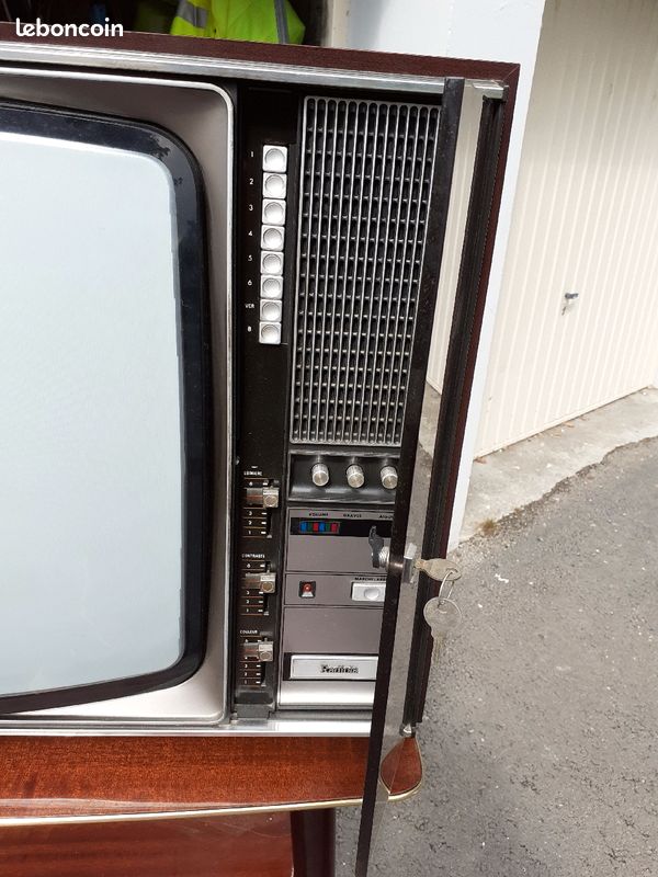

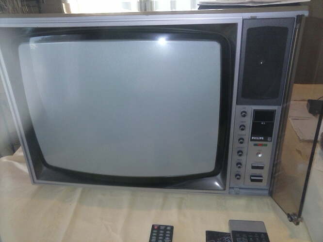

Je compte acquérir un tv 26c6104/1 tvc11. L’entrée péritel sur ce châssis est pal/sécam ou uniquement sécam.
Par contre il manque la porte en plexi . Si quelqu’un en a une , je suis preneur.
Par avance merci
Cordialement Thierry
Le TVC11 non multistandard (France seulement) était SECAM seulement mais avec identification ligne.
Ce n’est qu’à partir du châssis TVC12 que tous les téléviseurs Philips/Radiola/Schneider, même non multistandard, étaient PAL/SECAM en vidéo (entrée péritel).
Merci pour ta réponse Cdtl
Si besoin, la doc du TVC11 est ici

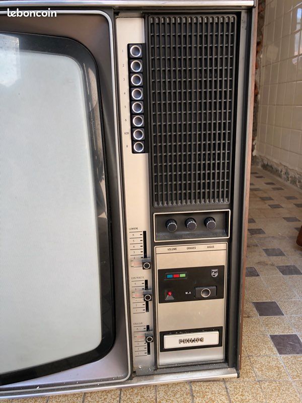

Bonjour, Merci .En rvb sur ce 26c 6104/1 est il possible de régler le contraste ? Je sais que la couleur pas possible …
Et sur ce modèle je ne vois pas de porte plexi. a telle existé ou est ce un modèle sans porte ?
Merci
Non
On ne voit pas s’il y a des traces d’emplacements pour « picots » de charnière de porte :thinking:
Merci. Oui je ne vois pas d’emplacement pour charnière donc , je me dis que c’est un modèle sans porte.
Il existe le même modèle 26c5105 tvc 11 de 1981 avec porte .

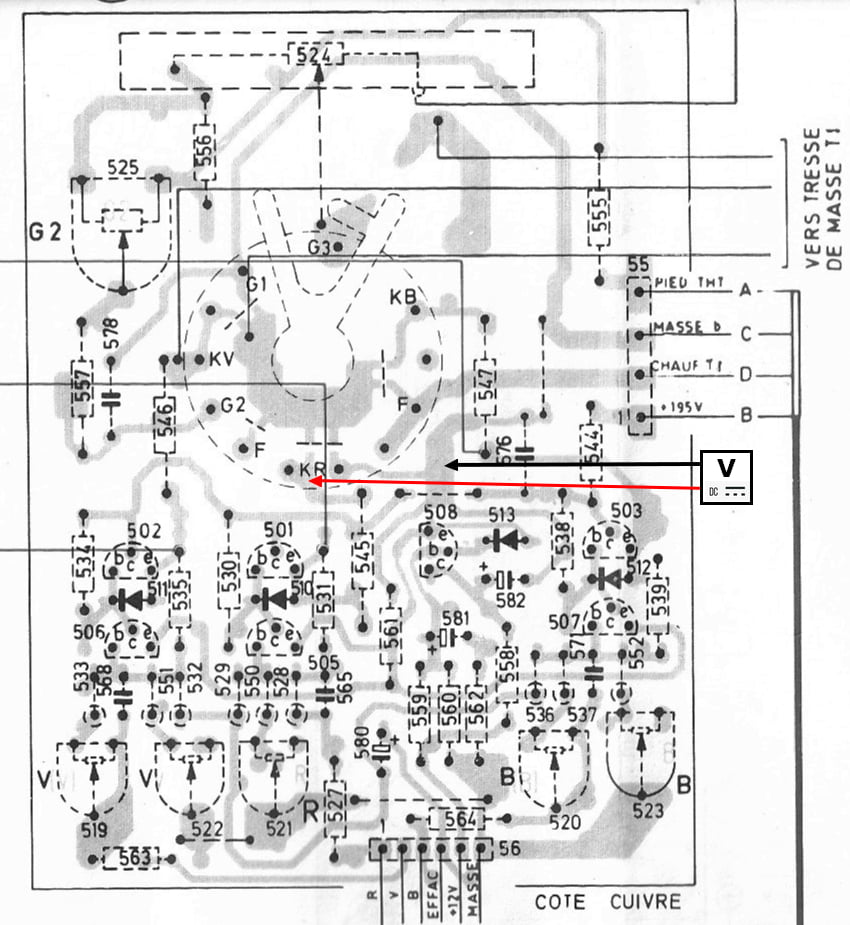

Je suis sur un tvc12 56 cm et j’aimerais refaire les réglage rvb. sur ma notice il a marqué abaisser la tension de la cathode rouge à 135v comment fait on pour mesurer cette tension avec un voltmètre ?
pointe rouge du contrôleur sur le point de soudure de la cathode rouge
pointe noire du contrôleur sur un point de soudure de masse
Contrôleur image en position voltmètre continu, calibre 200 ou 250 V

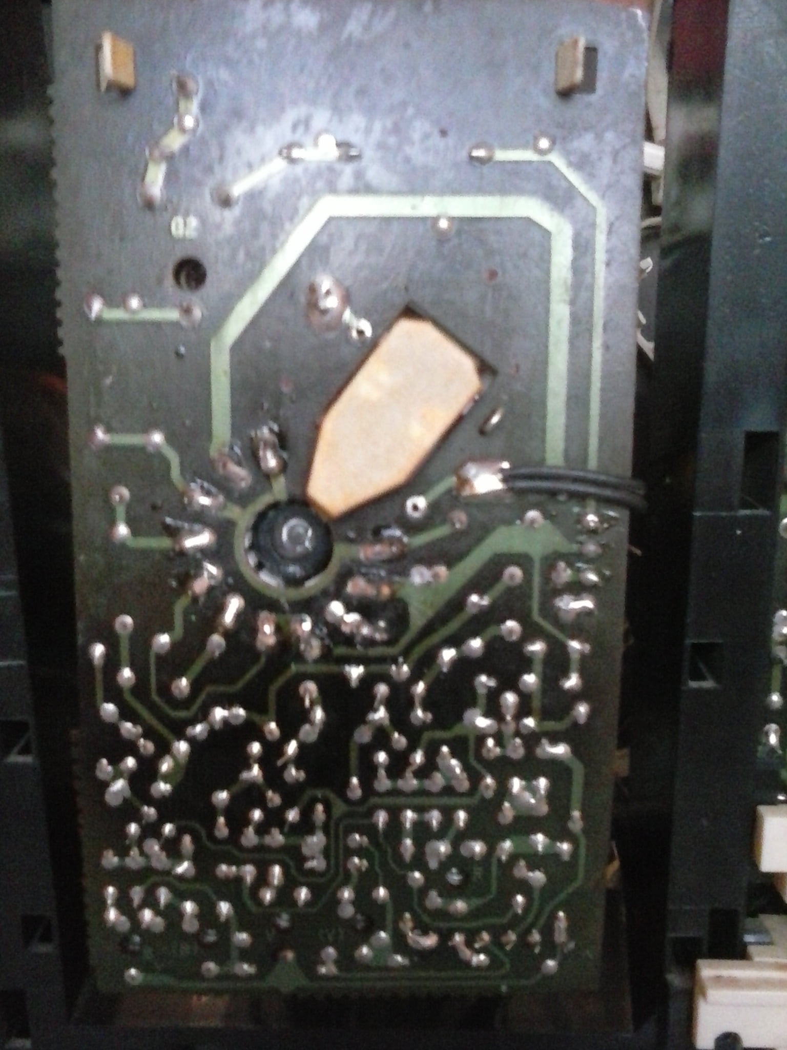

Je te remercie. J’ai l’impression que c’est pas la même carte crt . C’est pour un philips 22c3229.
Je te mets deux photos car je ne voudrais pas le mettre en panne :wink:
Peux tu m’indiquer sur la photo la cathode rouge et la masse.

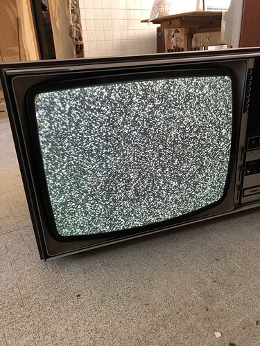

Ce tv récupéré avant hier mais il y a pas mal de boulot .
Et comment faire pour abaisser la tension à 135v . il faut que j’agisse sur le potentiomètre cutt of rouge ?
