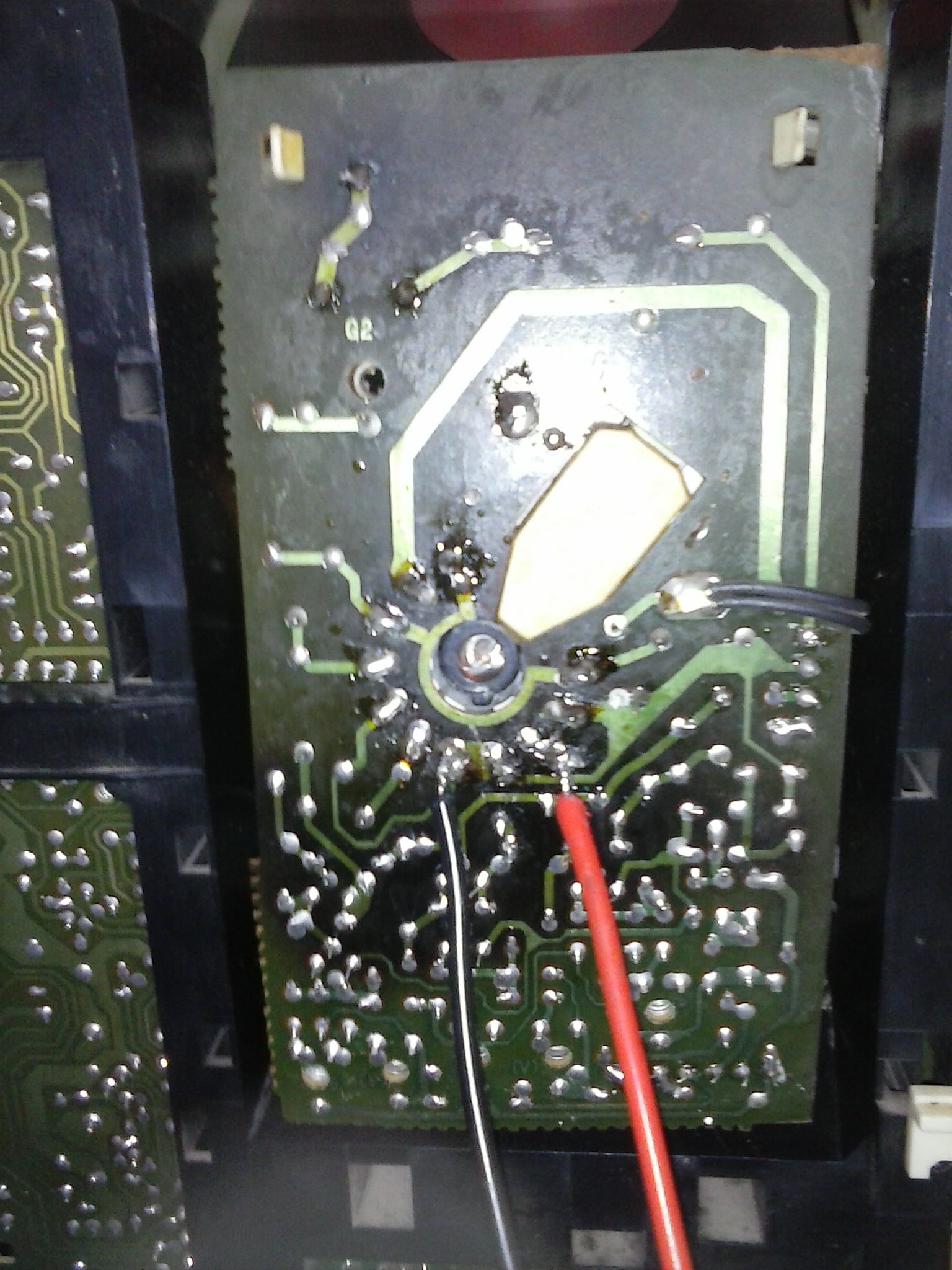

J’ai fait ces branchements. Je ne sais pas s’ils sont bon car après avoir mis tout à 0 contraste, lumière et couleur, quand j’agis sur le potentiomètre rouge rien ne se passe. Par contre la tension varie si j’actionne le potentiomètre vert …
A mon avis je suis sur la cathode verte . Ou se trouve la cathode rouge ?
Je pense avoir trouvé. dis moi si c’est bon …

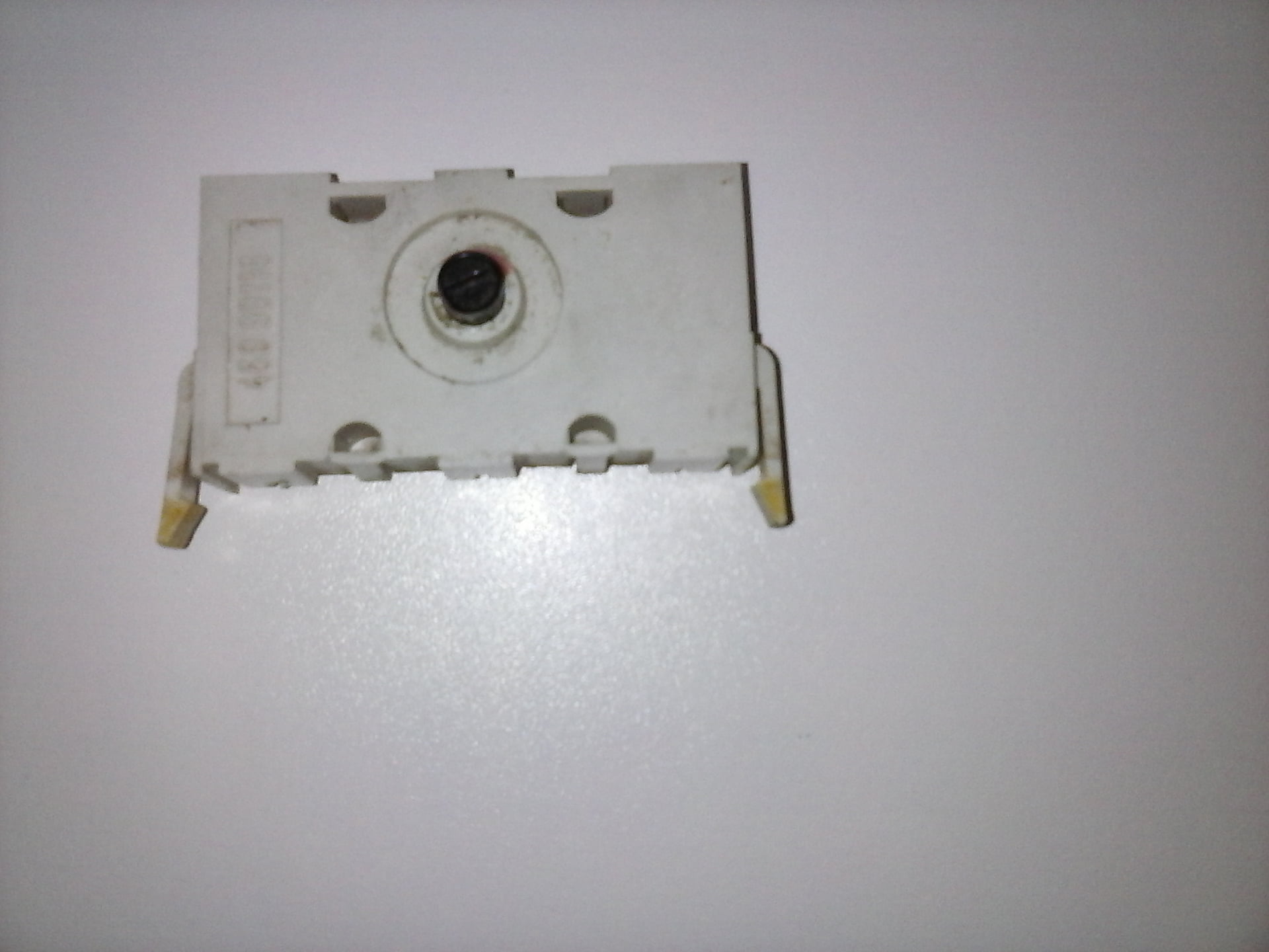

J’avais l’image qui scintillait et je me suis rendu compte que cette partie en haut de la carte crt était cassée.
Si quelqu’un a une carte crt comme celle là ou alors juste la pièce manquante, je suis preneur .

Désolé, je n’ai pas ce C.I. dans mes schémas d’implantation
C’est écrit en toutes lettres dans la documentation, p11
voir ici ► Recherche potentiomètre de focus sur carte CRT du TVC12 - #2 par kiki37
Merci pour tes conseils mais j’ai trouvé la cathode rouge et ça avait fonctionné mais en touchant le G2 j’avais l’image qui scintillait un peut et me suis rendu compte que boitier potentiomètre de focus était cassé dessous.
