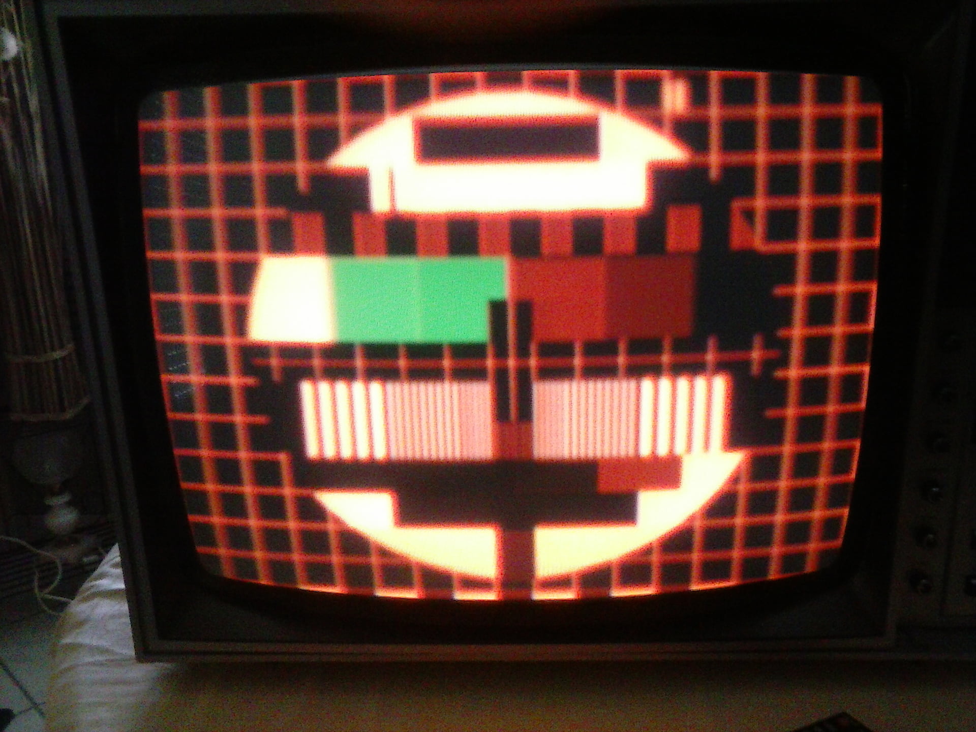

cette panne d’écran très lumineux avec retour trame visible, je l’ai déjà eu :
voir T1508 (BC337) et R1544 470 Ω (résistance fusible) sur la platine tube
Moi j’avais eu ça sur mon 20c2223 que j’ai chez moi et qui fonctionne.
C’est la même chose ?
là , au vu de l’image, je ne pense pas. ce serait plutôt un réglage de G2 à refaire (voir notice sur Doctsf)
je te dis que cette panne c’est celle de mon 20c2223 et c’était un fil de la nappe qui va du chassis basculant vers la platine crt . Sur les 6 fils branchés en bas de la platine crt , une soudure était mauvaise .
cette panne c’était sur mon philips 20c2223 et c’était un fil de la nappe qui va du chassis basculant vers la platine crt . Sur les 6 fils branchés en bas de la platine crt , une soudure était mauvaise .

Par contre au sujet de la première panne est ce bien les 2 condos sur le module est/ouest à changer ou y a t il autre chose ?
Bonjour, moi c’est plutôt ça
C’est plutot les condos 1172 et 1171 qu’il faut changer
Je demandais si c’est bien ces deux condos qui provoquent la déformation de l’image ?
probable, mais c’est une fois que tu les auras changé que tu auras confirmation.

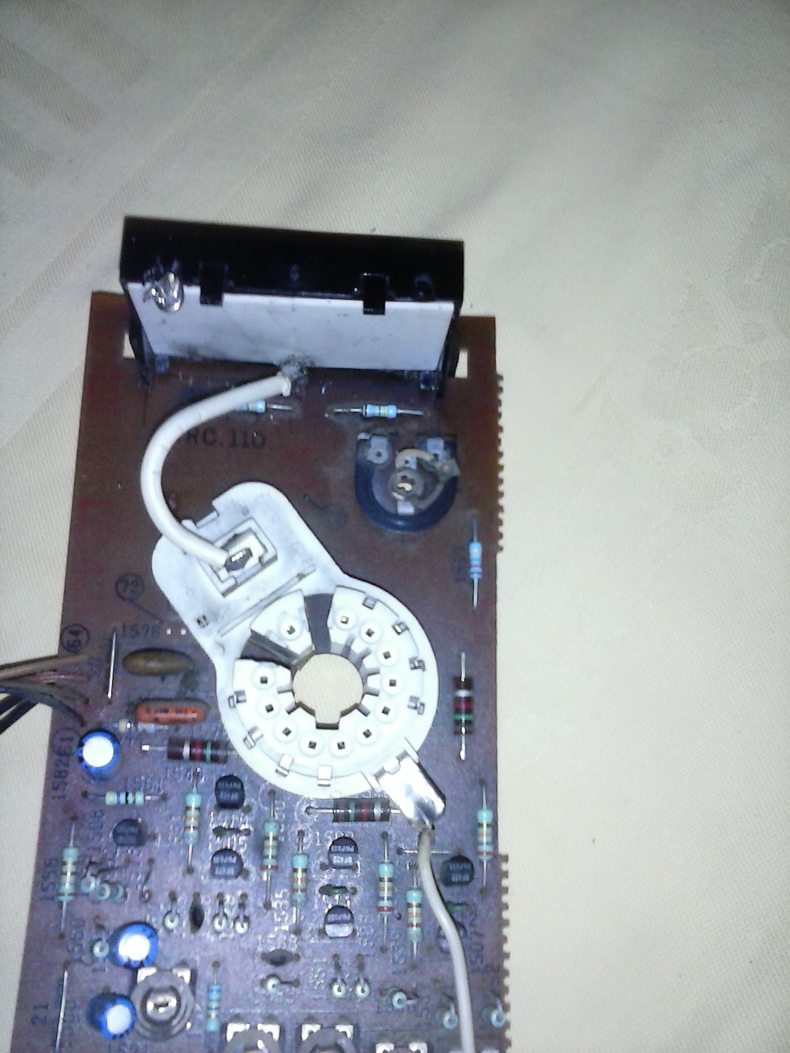

Bonjour, Je reviens vers vous au sujet du philips 22c3229.
J’avais le boitier potentiomètre focus de cassé.
Jacques (kiki37) m’en avait envoyé deux.
Après quelques modifications ( Le branchement du fil de la tht était à l’arrière du boitier. J’ai fais en sorte qu’il sorte par devant comme sur le boitier d’origine mais gris)
Après avoir tout remonté et branché le tv s’allume mais avec une image comme celle ci
Avant de changer le boitier l’image était normale.
Le potentiomètre agit mais ne donne pas d’image net.
Est ce du au boitier qui n’est pas le même que celui d’origine ?
Merci
