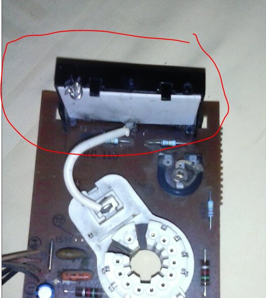

Panne TVC12 Philips 20 C 2223
Ha non la c’est la ceramique qui est cassée et les resistances sont malheureusement coupées entre les plots terminaux

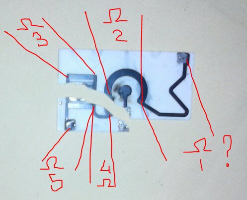

on va essayer de les mesurer 5 mesures a faire ( sans doute des Mo)
qq chose d’indique sur le schema ? la valeur totale peut etre ?
l’ohmmètre n’indique rien
pour les 5 valeurs ?

si cela peut servir a modifier ( peut etre) celle qui de fonctionne pas pour la rendre similaire a celle la
là ou tu as mis 5 j’ai 2.55Mo
ce sont des N° de Resistances pas leurs valeurs
c’est pour s’y retrouver plus facilement

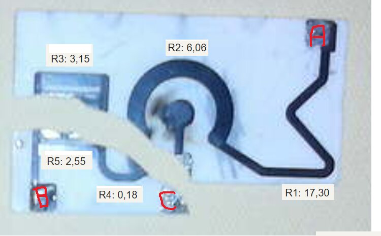

R5 = 2.55Mo
R1: 17,30
R2: 6,06
R3: 3,15
R4: 0,18
R5: 2,55
Voila les valeurs que j’ai
resta a faire ces memes mesures sur celui qui ne fonctionne pas
inutile de le demonter
en mesurant
entre le curseur C du pot positionne a fond a droite et A on a R1
pot a fond a gauche entre C et A on a R1+R2
pot a fond a gauche entre B et C on a R3//R5 +R4
pot a fond a droite entre B et C on a R3//R5 +R4 +R2
on connaitra les differences et si on peut le corriger
