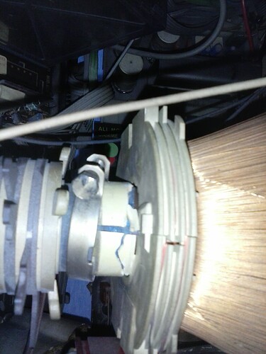

Je reviens vers vous pour annoncer de bonnes nouvelles. Plus haut dans le poste je vous avais dit que j’avais repositionné la grosse bobine autour du tube car l’image n’était pas horizontale. j’avais desserré le collier et repositionné le tout .
J’ai fais l’inverse ce matin et j’ai légèrement éloigné la bobine du tube. ce n’est pas parfait mais c’est déja mieux. Le problème c’est que le plastique qui maintient la bobine avec le collier est cassé.
C’était comme ça quand je l’ai ouvert.
Je ne sais pas comment maintenir stable la grosse bobine

sur cette vue, peux-tu préciser quelle pièce est cassée ?
sinon, fais nous une photo
La partie ou est fixé le collier
fais une photo

Aïe , le plastique a mal vieilli ; peut-être tenter de le recoller, mais c’est délicat

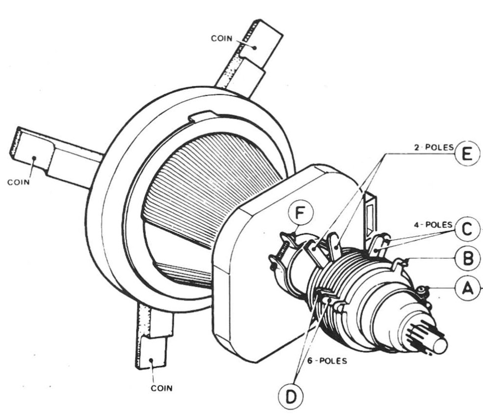

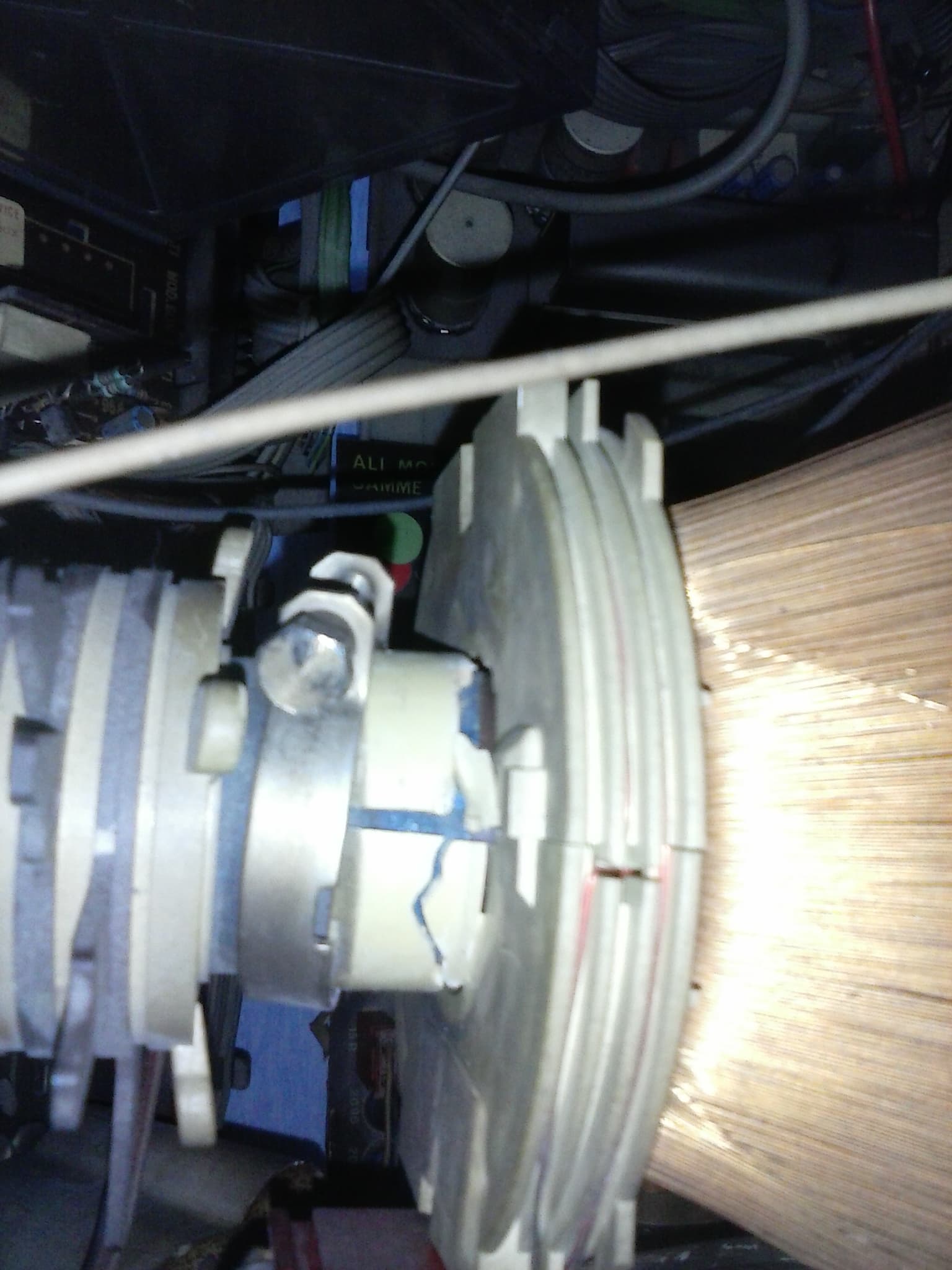

Bonjour, j’enlèverais le plastique cassé avec le collier et bloquerais le déviateur avec des petits coins en bois ou avec des allumettes taillées en biseau. Une fois que ton image est correcte, tu scelles le tout avec un mastique silicone.
J’ai mis du silicone sur la partie cassé. La partie en plastique sous le collier est collé sur le tube. Elle ne bouge pas . J’ai déja deux calle en mousse en haut et en bas et je mettrais des calles supplémentaire pour que ça ne bouge pas avec les déplacement.

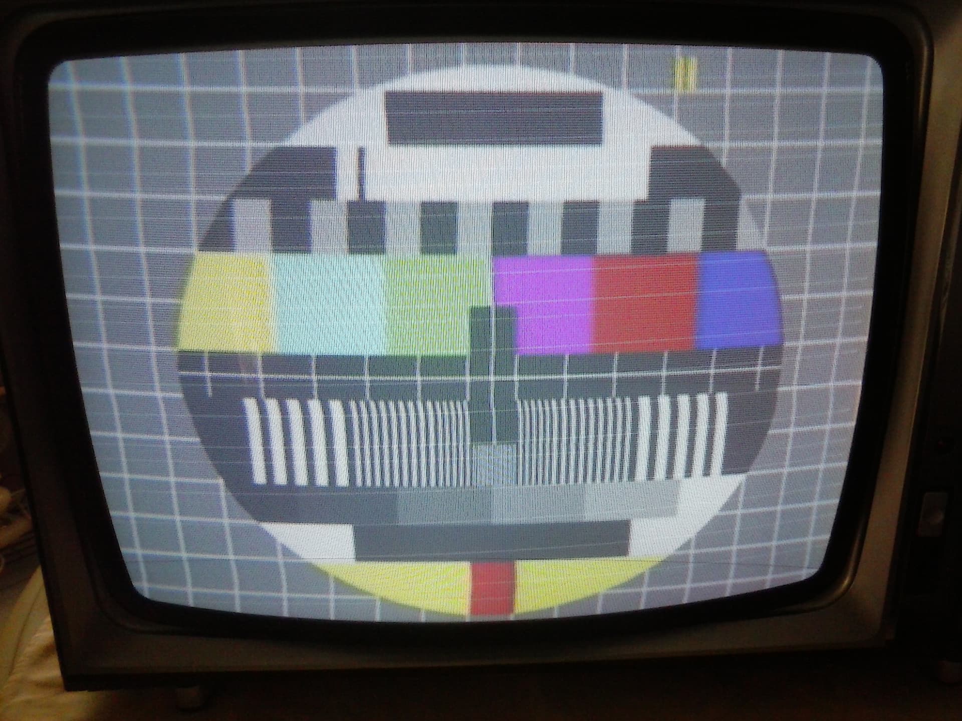

Je viens de l’allumer …J’ai un autre problème. je n’ai pas touché au g2 mais voila l’image que j’ai …
IL aurait été préférable de parfaire les réglages de pureté avant de coller le déviateur.
maintenant c’est trop tard. La démagnétisation fonctionne, sa ne sert plus à rien de vouloir la recontrôler.
Votre dernière image présente en effet une tension G2 trop haute. As tu refais les soudures sous le transfo tht?
Le déviateur n’est pas collé …non je n’ai pas refait les soudures sous le transfo tht .
J’ai juste assemblé le plastique avec du silicone. Le plastique ou se trouve le collier ne bouge pas . Il a l’air collé peut être avec le temps.
Le problème ne peut il pas venir de l’alimentation ?

OK donc il faut attendre que le silicone sèche. Mais tu peux refaire les soudures du transfo ainsi que sous le transfo driver. C’est une panne trés courante sur les châssis Tvc12. Il faut démonter les deux écrous et faire coulisser la pièce centrale vers le haut (si mes souvenirs sont bon).
