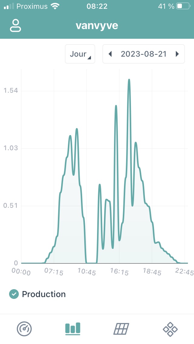

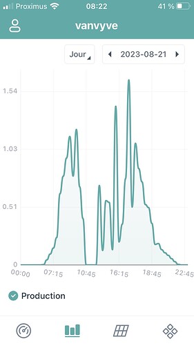

Voilà j’essaie de vous envoyer le graphique de production d’électricité . J’espère que cela marchre ???( j’ai copié dans photo ) Ce jours là il y avait du soleil et des nuage ( à partir de 10:45h du soleil et on voit que les panneaux se coupent immédiatement. A ce moment mon compteur tourne et donc ce que je consomme vient directement du réseau ! Evidemment j’habite en Belgique et peut-être les système sont différent de chez vous? Je mesure la tension du réseaux, elle monte souvent à 255V
Il est evident que s’il n’il a plus de soleil c’est le réseau electrique qui fournit !
attention les onduleurs ont besoin d’un seuil de tension minimum pour fournir du 230 volts;
en dessous de ce seuil l’onduleur se coupe.

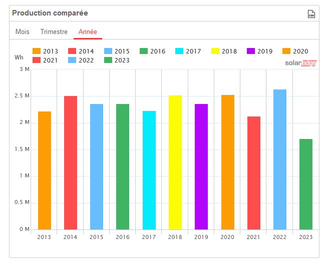

Voici, pour fixer les idées, les graphes de production. Celui-ci compare les productions énergétiques annuelles.
Je n’ai dépassé qu’une seule fois les 2.500kWh produits, en 2022. Excellente année bien ensoleillée et … j’avais fait nettoyer les panneaux au printemps par une société spécialisée ! Je l’avais fait moi-même une seule fois, en 2021, mais à déconseiller car l’eau de ville (du moins ici) laisse un voile calcaire sur les panneaux. Les gens qui sont venus ont leur propre réservoir d’eau déminéralisée dans le camion, et un savon adapté. En tout cas d’un jour à l’autre la différence de puissance atteinte a été évidente.

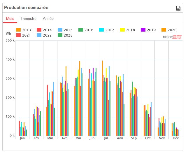

Voici les productions mensuelles comparées depuis 2013 :
On est bien sur dépendant des saisons, cela ressort bien ici. Et d’une année à l’autre, selon la météo, deux mois d’été peuvent être très différents. Celui qui prétend que cela produit pareil même avec des nuages, heu… Enfin bon, le commerce ! Car à l’époque ou j’ai chiffré le projet avant de commander, j’ai eu affaire à des commerciaux qui confondaient énergie et puissance, prétendaient n’importe quoi,… enfin bref n’y connaissaient rien du tout.

Il serait intéressant de connaître la tension du secteur au moment où les onduleurs coupent.
Si elle est élevée >255V, les onduleurs ne peuvent plus rien injecter et c’est normal.
Ce phénomène se produit encore plus si la ligne d’alimentation est faible en section ou si la distance par rapport au transfo est grande.
