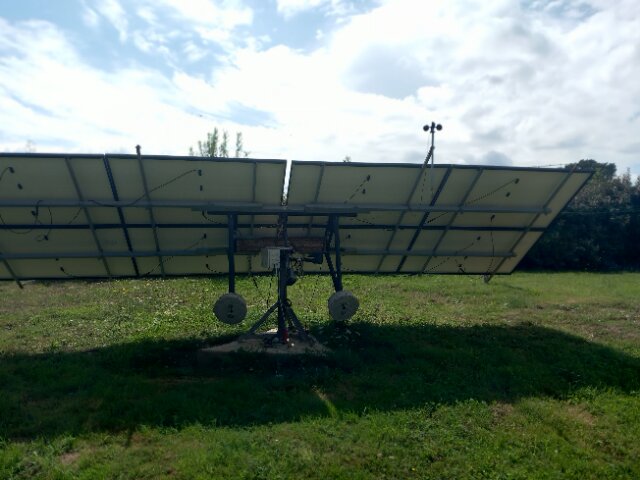

il y a huit panneaux de 400 w( données fournisseur ) et un seul onduleur de 3,5 kw;
attention je fais envore beaucoup d’essais sur la mécanique et certains jours les orientations tant en site et en azimuth ne sont pas toujours optimales. la journée du 10 aout est quasi parfaite;
20230816_131837
20230816_131855
Et en cas de grand vent , ça ne craint pas ?

J’ai installé un anémometre qui met les panneaux en position survie dès que le vent dépasse 10m/s( valeur paramétrée pour le moment )
j’ai fais un montage mecanique de sorte que l’axe de rotation des pales soit toujours vertical et dans le flux du vent et non masqué pas les panneaux eux même.
Edit: je précise que la durée de mise en position survie est paramétée et si le vent ou les rafales ont disparus les panneaux reviennent en position normale.
Donc tu fait comme sur les avions à hélices
Tu les met en « drapeau »
C’est pas bête :+1:
