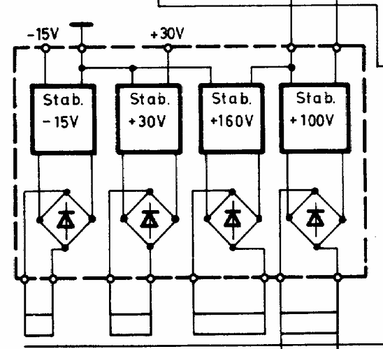

Ultra novice dans ce type de réparation, je me suis penché sur la partie alimentation qui est bonne , tensions très précises.
Où diriger mes recherches ? Amplis terminaux X, Y?

tu as verifie que les alims basse tension sont bonnes ?
as tu injecte une tension sur l’entrée Verticale ?
Je n’ai pas injecté sur l’entrée verticale.
Je vais revérifier les BT: mais elles étaient exactement comme sur le schéma.

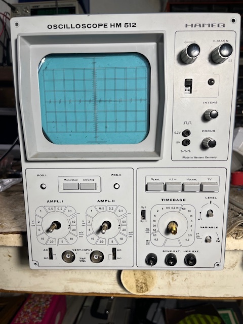

photo nette de la face avant de ton oscillo pour que je puisse lire les commandes et d’aider au mieux possible
Voilà la photo, prise le plus près possible de l’oscillo.

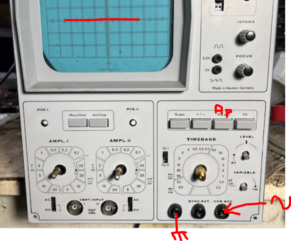

on va refaire les manips car je n’a pas compris ce que tu a fait
le spot doit etre a peu pres au centre de l’ecran

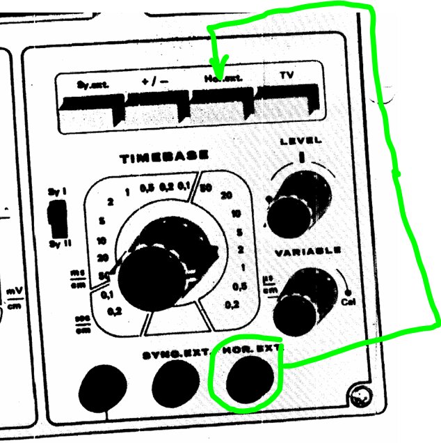

  1. enfoncer la touche « Ap » appliquer un signal sinus 1 a 2V / masse la ou est la fleche
    tu doit obtenir un ligne horizontale

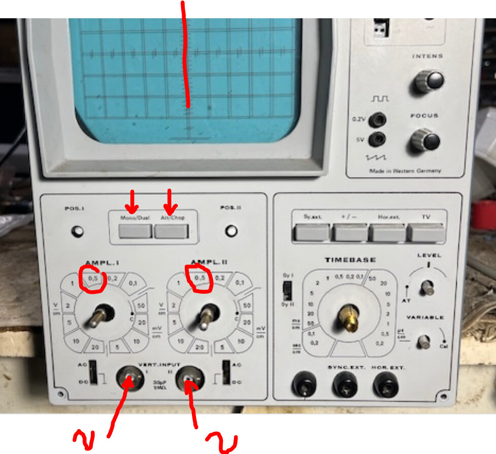

  2. plusieurs manips a faire
    regler les attenuateurs d’entrée sur 0.5V /division
    appliquer le signal 1 a 2V sinus sur I’entrée I
    essayer le mode dual et le mode alt/chop
    appliquer le signal 1 a 2 V sinus sur I’entrée II
    on doit observer une ligne verticale
Manips effectuées :
  • pour la question 1 : il y a bien une ligne horizontale qu’on peut élargir .(avec 1 volt)
  • pour la question 2: sur le canal de droite, avec 1 volt , on a une ligne verticale de 4 vm à peu près qui se se déplace de gauche à droite,mais sur la voie de gauche, rien.
bon on a localise les pannes
une panne cote base de temp car l’ampli Horizontal fonctionne
un panne sur un des preampli I ou dans le commutateur I et II comme le commutateur est lie a la base de temps il est possible que la panne soit commune
