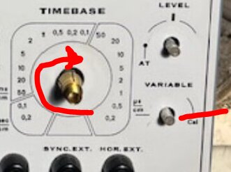

Je vais lui passer un coup de bombe nettoyante pour les contacts.
donc la BT fonctionne
elle balaye tout l’ecran ?
le vitesse change quand tu tourne son commutateur ?
C’est un BT déclenchée , elle ne fonctionne qu’en présence d’un signal sauf si tu tournes ce bouton a fond a gauche jusqu’au clic
ce qui la force a fonctionner en permanence ( At = automatique)
la BT : elle traverse tout l’écran, la vitesse change. Le bouton de gauche est tourné jq au clic.
donc pas de panne majeure de BT
essaye de visualiser un signal BF en utilisant l’entrée V que tu as testée et qui fonctionne
L’entrée qui donne une verticale qui se déplace de gauche à droite, a en entrée une sinusoide à une centaine de Hertz.
tourne le bouton de la base de temps vers la droite juqu’a ce qu’un bout de sinusoide apparaisse
et met le bouton variable sur cal
J’ai un bout de sinusoide en faisant cela.
donc un des ampli fonctionne et la BT
en jouant sur la vitesse de la BT tu doit pouvoir faire apparaitre plusieurs periodes
tu t’es deja servi d’un scope ou c’est une premiere ??
J’ai construit mon premier oscillo Heatkit dans les années 70 et acheté mon Hamer312-8 dans les années 74. Mais des numériques on suivi effaçant en partie les souvenirs des analogiques.
Ceic dit il n’ya qu’une période qui apparait.
sur les analogiques il fait choisir la bonne vitesse de balayage
on va regarder maintenant l’ampli qui ne semble pas fonctionner
tu laisse tout comme c’est
tu met le scope en mode dual ce qui met le 2eme ampli en service
voir sur la doc si le bouton doit etre relache ou enfonce
essaye avec le bouton position de l’autre ampli en le tournant de faire apparaitre une 2eme trace qui devrait se presenter sous forme d’un trait horizontal

J’ai essayé : mode dual bouton de l’autre canal = 0
