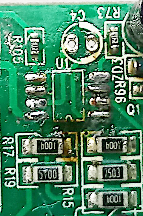

Pb alim découpage sur haut parleur BT Marshall
— OK ! Vu aussi ici, sur une de tes photos de l’autre caisson que tu as enregistré (le 5 n’a pas la même tête que celle marquée 7503) :
— Corrigé !
— Vu aussi la valeur de R73, de 24k, illisible sur le tien !

Concernant les soudures j’ai repris toute la partie primaire ainsi que la partie redressement et régulation en secondaire , après pour le reste…
J’y ai pense au ventilateur mais franchement je ne pense pas que la surchauffe soit raison du ou des pannes sur cette bette , malgrès lui avoir tire sur la gueule pendant 1H les zones sensé chauffer étaient largement en dessous de tout seuil critique mais alors largement en dessous , et sur chaque photos d’appareils démonté on ne vois jamais de zones chaudes , je pense plutôt a la qualité des composants et des jeux de tolérances peut être un peu trop limite.
— Enfin : maintenant que tu en as exploré toutes les arcanes, tu sauras le dépanner s’il fait encore “sa mauvaise tête” !
— Méfie-toi d’une chose : s’il est exposé à l’humidité, il se pourrait qu’il s’y glisse de l’eau sous les composants CMS et qui en modifient la valeur, surtout les résistances d’1 mégohm ou ≥500k !
*** S’il t’arrive d’en avoir un en bon état “sous la main”, profites-en pour relever la valeur de la tension zéner de ZD3, histoire de comparer avec les 20V que tu as mis sur le tien ! Sur les zéners de ce genre, j’ai souvent vu “2/18” pour une zéner 18V ou “2/12 pour une 12V, etc… Voir si ta zéner “morte” n’est pas marquée comme ça !?… ***

Diode CMS en verre , rien d’autre d’inscrit qu’un anneau bleu clair , pour la mesure de la diode c’est pour cela que je demandais a ceux qui en avait en réparation d’y rejeter un œil afin d’éventuellement mesurer la tension Zener.

Dans nimporte quel boutique de composants electroniques , ou sinon sur le net genre « Mouser » mais les frais de port seront exorbitants , quand a la diode j’ai mis une 20V mais vais la passer a 22 ou 25V , a la mise sous secteur l’alim bat quelques fois avant de se lancer , apres il fonctionne nikel par contre , et pour conseil il faut retirer la colle noire de partout sur le chassis , idem au secondaire , ca fout la merde , moi je n’ai pas hesite a degager les condos ( du coup a les tomber autant les remplacer ) et d’autres composants pour retirer cette colle merde puis les ai remis en place une fois fini.

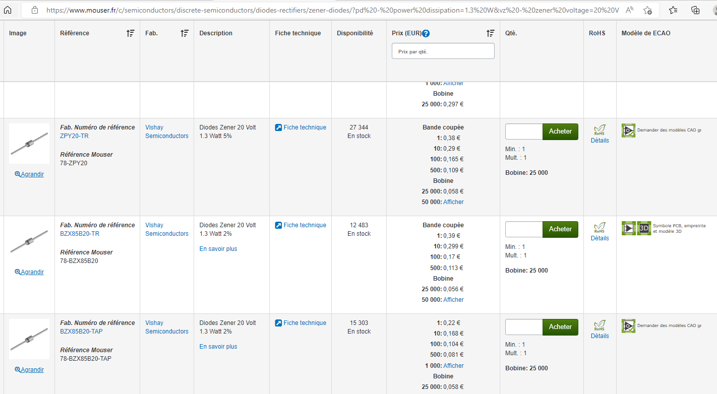

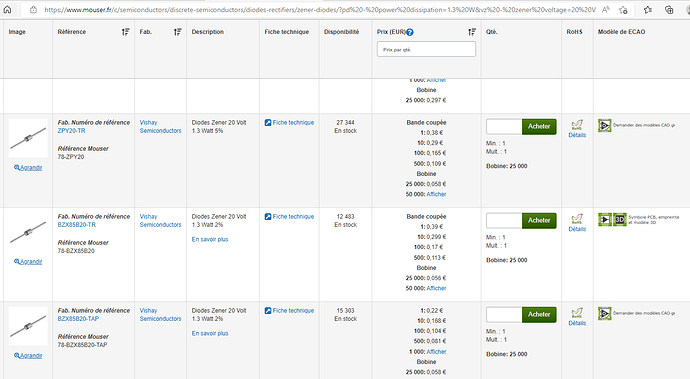

J’ai trouvé la zener 20v mais pas 22 ou 25 v sur mouser… a moins que tu es une ref ?
20 euros de frais port :tired_face::tired_face::tired_face:
Et R96 tu as mis quoi,celle d’origine ?
@LOOPING
Je suis dans le même cas, les fusibles crament immédiatement !
ZD3 est HS littéralement explosées et R96 est bien attaqué. De mon coté R104 est propre.
Je n’arrive pas a trouver une zener de 20v 1.5w. D’ailleurs je ne comprend pas bien la notion 1.5w pour une zener ?
Pourriez-vous m’en dire plus et m’aider a faire un choix de ref ?
Merci d’avance !
1.5W est lié a la puissance que la zener est capable de dissiper , cela fixe son courant max admissible
Imax = 1.5 / 20 = 0.075A soit 75 mA
cela se trouve chez tous les marchands de composants
le probleme c’est que c’est souvent des CMS
il y en a sur fil chez mouser
mais comme les 1.5W semblent toutes claquer je viserais plu fort en puissance é ou 3W peut etre
Bonjour @Radiolo, merci pour ta réponse !
Ok d’accord avec ton explication, c’est ce que je pensais avoir compris.
Ce qui me gène c’est que d’après la photo (je me trompe peut-être) la ZD3 semble être au format SOD-80 (MiniMELF).
A ma connaissance il n’existe pas de diode zener 1.5W dans ce format … D’origine ils aurait mis du 500mW ?
en ce cas rempace par un CMS 1.5W ou meme 3W s’il y a la place
