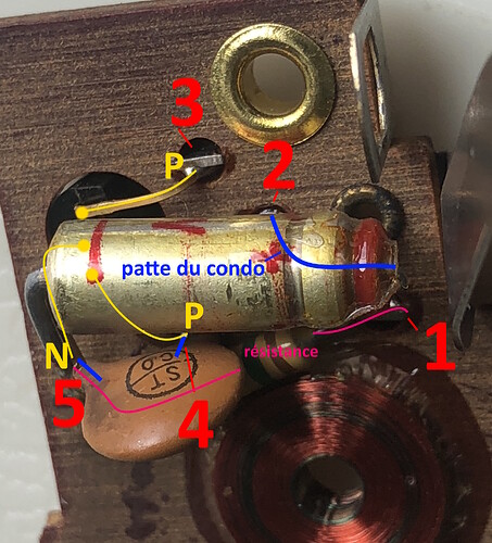

Si c’est comme la photo (1 kOhm) c’est le bon (le plus sensible pour ce contrôleur) en résistance.
Il semble que les bobines soient coupées toutes les deux d’après les mesures : 500 et 600 ohms quand il n’y a pas coupure (0 ! ! !) …
Car ce que disent les inversions indiquent la présence d’une diode en // sur elles . . .
Mais, comme c’est fort peu probable, pouvez vous dire où sont branchés (sur quel composants) respectivement les plots 1, 2, 3, 4 ?
Et si les bobines sont bien de deux couleurs de fil différentes ?
On verra si on peut réfléchir plus profondément là-dessus.
Le vieux Tryphon
J’ai nommé les soudures, 1,2, 3,4 ce ne sont peut-être pas l’ordre respectif des bobines
Une bobine et peut être soudé à 1 et 3 et l’autre bobine 2 et 4 ou 1 et 4 et l autre 2 et 3
Demain Je ferais une photo côté verseau nomé 1, 2, 3, 4,

Il faut nous dire si les fils sont de deux couleurs différentes . . .
Bonjour on ne vois pas de différence de couleur sur les fils
Du centre de la bobine les fils sortent sur soudure 3 et 4
Donc 1 et 2 sont les autres bout des bobines
Voici mon schéma
J ai rajouté le point 5, ou son juste relier ensemble, la patte centrale du transistor et les deux pattes des condensateurs et la résistance :+1:

« la patte centrale du transistor » … quel est le n° porté sur le dit transistor ?
La résoluition est un empirisme salutaire dans ce cas, mais totalement incompatible avec une réparation comprise des intervenants ! ! !

Je ne peux pas lire sur le capot car son capot est dans l épaisseur de la platine
Y a t il un intérêt à dessouder les composants que sur le point 5, et dissocier leur pattes
Pour tout tester indépendamment ?
Non, c’est inutile, mais que signifient les lettres N P et P sur la photo ?
Si vous avez de quoi tester les condensateurs chimiques (fuites et valeurs) vous povez dessouder une des pattes du condo chimique pour le sonner voire avec une pince coupante en boût couper la patte négative au milieu de la hauteur visible pour la re-souder ensuite (c’est plus facile).
Question : le point n° 3 est le plus ou le moins de la pile ?
Le problème c est qu’ on ne vois pas la couleur sur les fils des sorties de bobines . . .
Il y a des transistors PNP ça ne veux pas vraiment dire grand chose juste que dans mon cas je nomme N la patte du milieu transistor
Et les deux autres P . . . c’est pour les autres pattes ?
Absolument :+1:
Bonjour j ai récupérer une platine neuve
d’ un stock horloger des années 60
Mon calibre fonctionne à nouveau,
je démonterais les composants de l ancienne à l’ occasion
Bonne journée à vous tous
