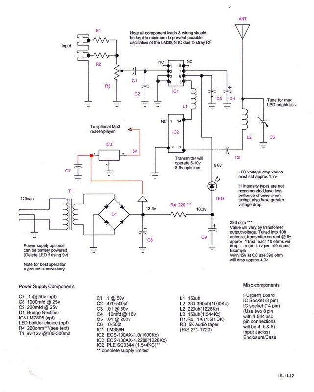

Pour se détourner du débat analogique/numérique et loupiotes/silicium pour faire chanter nos vieux postes, j’utilise ce très simple montage de radiophiles américains qui coute quelques euros et qui propose des performances tout a fait acceptable (qu’il est possible de doper avec un simple mosfet)
L’alimentation de l’oscillateur 1MHz est modulé par un signal 0-5v venant du LM386 et malgré la sortie carré, le son est très correct.
