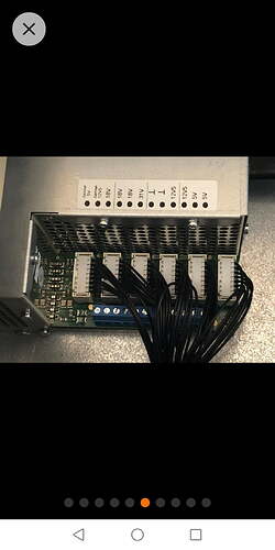

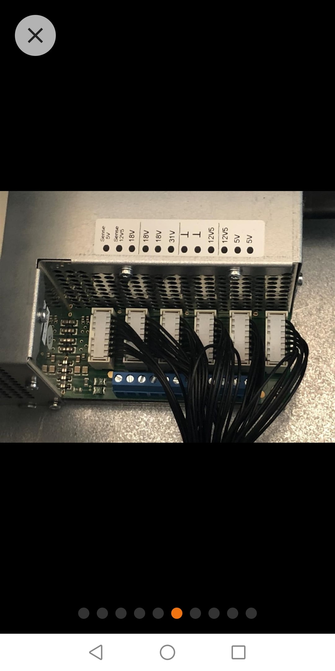

J’ai trouvé cet amplificateur mais je ne sais pas s’il est utile pour moi et surtout pour passer le signal a plusieurs télé ?
Non inutile pour vous, c’est un système de réception modulaire satellite (anologique il me semble) pour un immeuble ou petit réseau câblé.

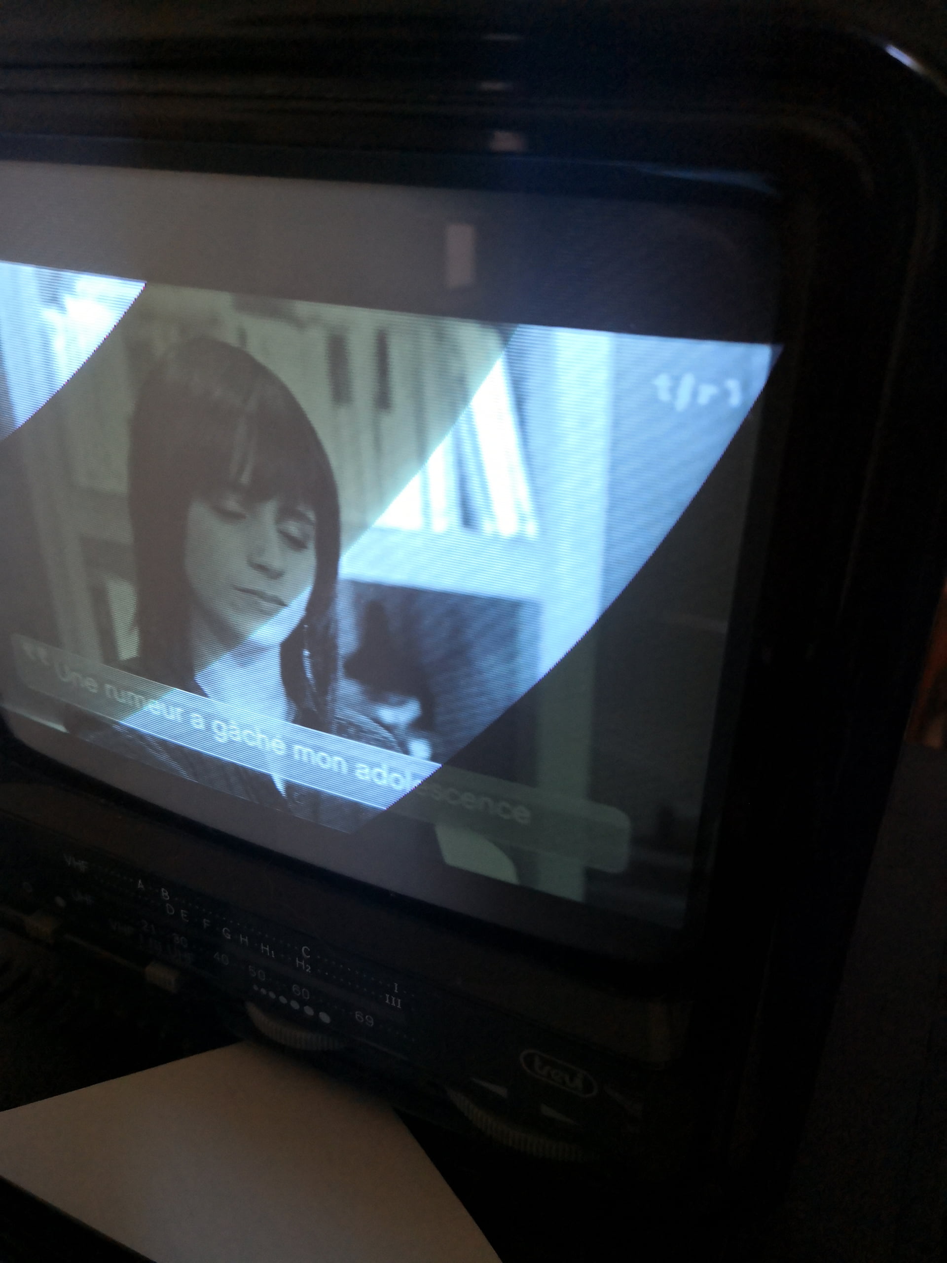

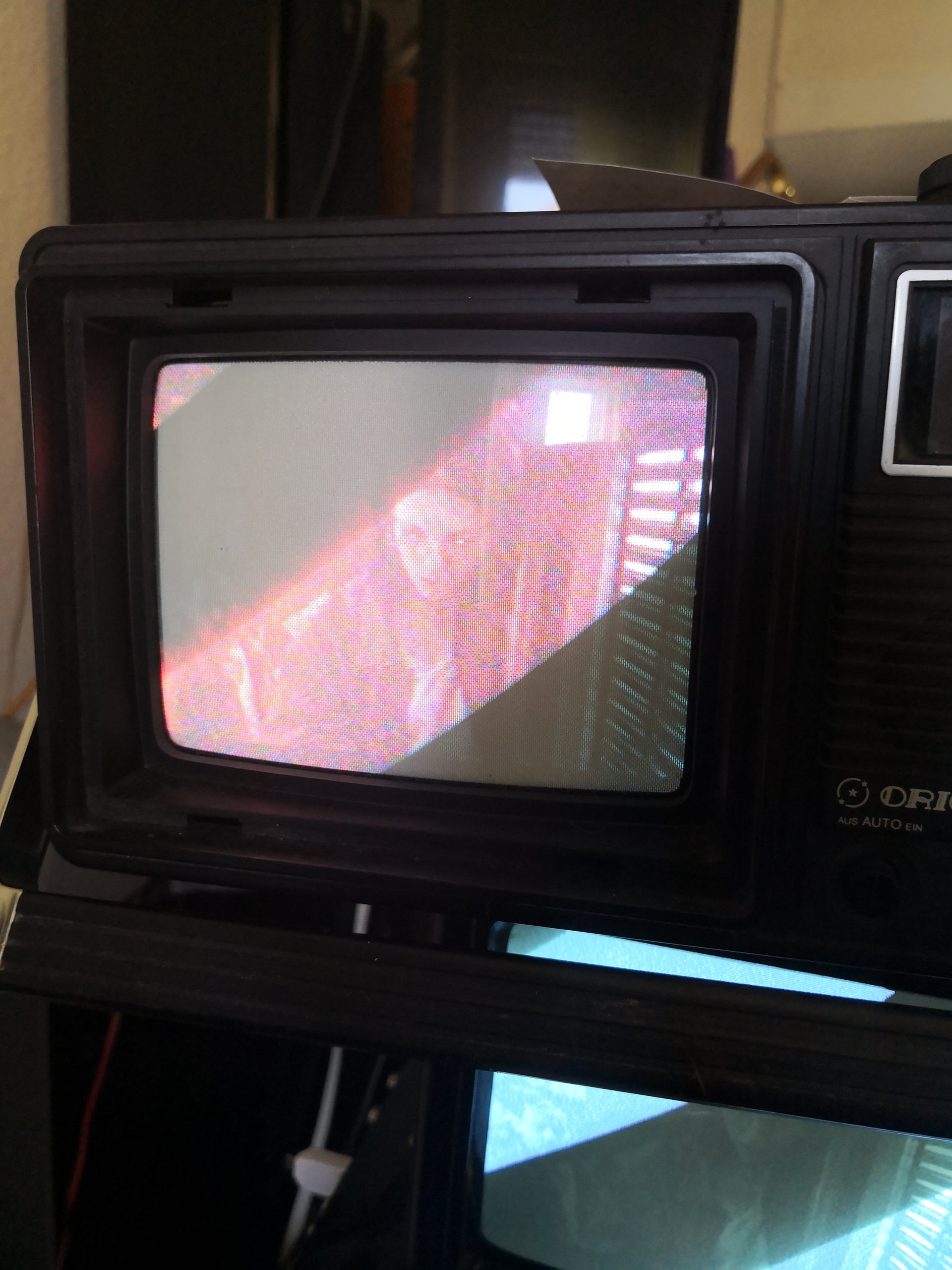

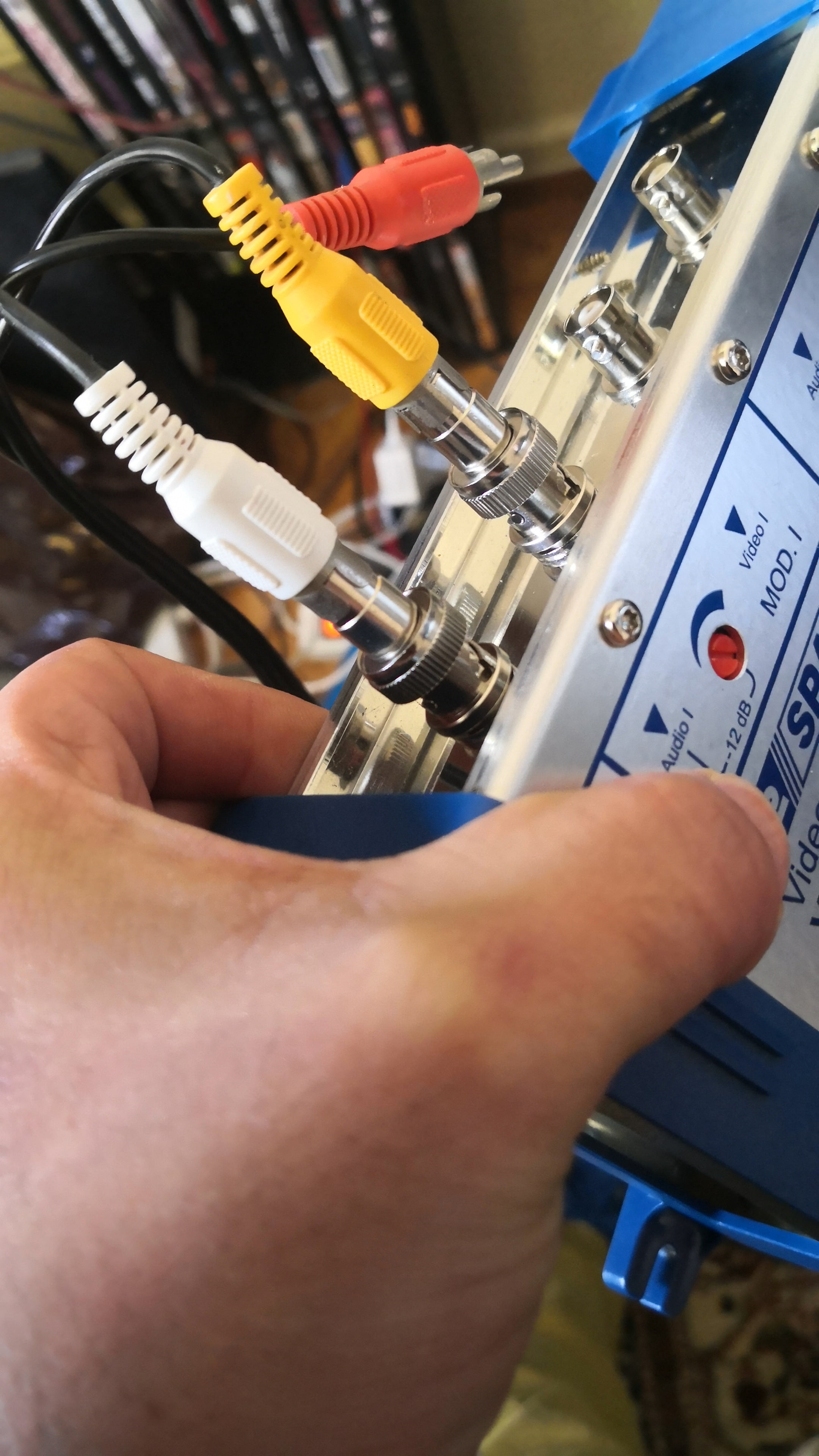

J’ai testé hier le premier modulator sur mon réseau de télévision câble mais ça n’a rien donné et aucune modulation obtenu donc un échec et je ne comprends pas …juste en utilisant les câbles Cinch j’ai obtenu une image mais sans le son et c’était pas tellement (j’ai branché un lecteur dvd )…

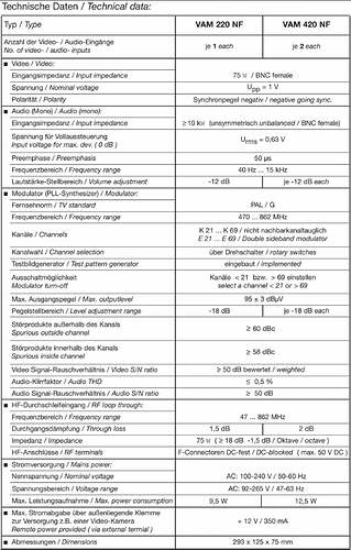

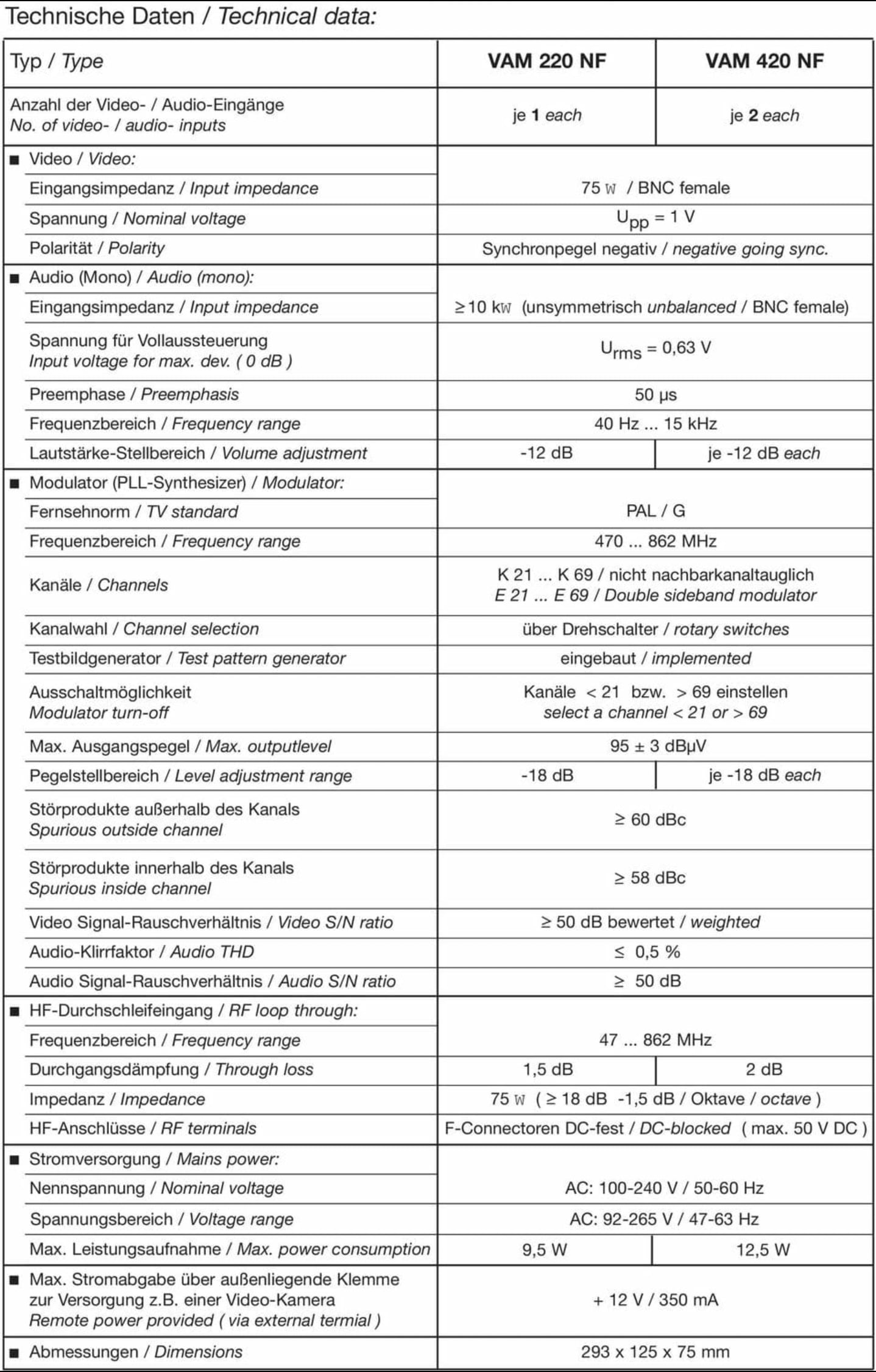

Avec le 2eme appareil spaun vam 420 NF aussi j’ai obtenu l’image de mon lecteur vidéo mais aussi pas de son (avec entrée Mod 1 vidéo et audio en Cinch ) . On utilisant le câble coaxial je n’ai rien obtenu donc pas de modulation de la télévision
La connexion s’est fait avec Cinch vidéo et son et sortie coaxial avec une fiche F coaxial
Si le son du TV n’est pas en panne, la raison pour ne pas avoir de son est peut-être que le modulateur n’est pas configuré sur la bonne norme.
Comme le TV vient de l’ex-RDA il faut que le modulateur soit réglé sur la norme B/G (porteuse son à +5,5 MHz).
S’il est en norme I (son à 6 MHz) ou D/K (son à 6,5 MHz) c’est normal que le TV n’ait pas le son.

J’ai essayé toutes les combinaisons possible et il n’y a rien à faire vous avez remarqué j’ai testé avec 2 télé et c’est pareil pas de son . J’ai changé des choses mais rien . J’étais trop dessus car j’avais hâte de voir une chaîne tele sur mes vieilles télé et j’ai passé plus que 2 heures a réglé.
Une autre remarqué que j’ai pu avoir une image sans même branché le e coaxial a la télé.
Par exemple j’ai mis le modulator sur la chaîne 22 et je dois mettre la télé pareil pour avoir l’image de la vidéo et bien sûr en UHF…si je mets le modulator sur 46 alors je dois mettre la télé sur la même
Avez-vous essayé en remplaçant la cinch blanche par la rouge ?
Le volume de l’appareil qui fournit le signal audio est-il au maximum ?
@Radio1 : en plus de vérifier que vous avez bien de l’audio sur les deux fiches RCA Rouge et Blanche comme conseillé par Marceljack je constate sur votre photo que le réglage de niveau Porteuse Audio est au minimum (à fond à gauche), avez-vous essayé de l’accroître?

Merci jhalphen .
Oui chaque je change partout pour voir l’impact et c’était pareil avec l’autre modulateur
Etes-vous vraiment certain que le modulateur est en norme B/G ?

Lors de réglage de premier modulateur ( avec affichage numérique) j’ai mis sur EU tout en pressant les 2 boutons + et - et j’ai essayé plusieurs combinaison …même j’ai obtenu la bande sur mon écran puis le image de film the cube mais pas de son …le lecteur dvd il a hdmi et Cinch et je dois vérifier les réglage mais sur une télé récente
